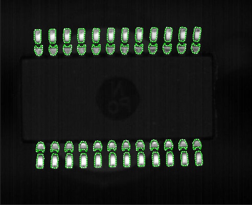

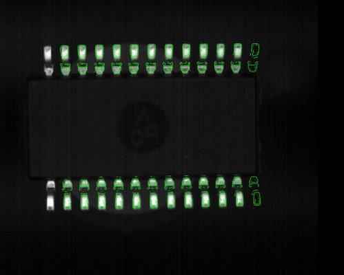

这种SOP只有上下2排引脚,模版示教的时候,只选择了那些打亮的引脚作为轮廓,采用变形的轮廓模版,金字塔设置为4,最小对比设置为10,分数设置50分,还是多次发生模版查找整体偏移一个引脚,有什么好的参数可以避免这个。

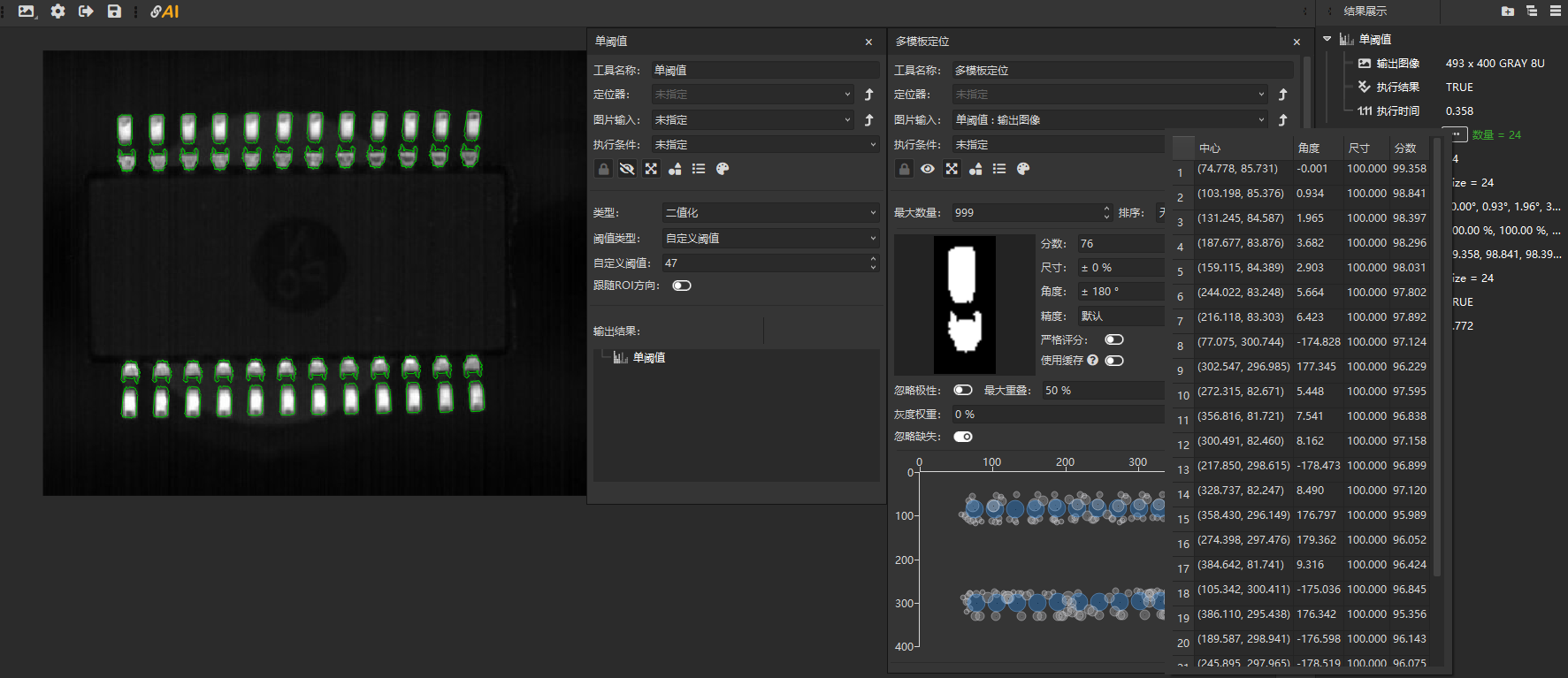

灵闪版本:IB 3.8.63
算法工具:模板定位、单阈值
Task配置:
1、调节单阈值的参数,强化引脚的特征;
2、将单阈值作为模板定位的图像输入;
3、编辑模板定位的轮廓,调节分数、角度的参数;
模板定位-芯片引脚定位.task
需要对过程步骤做个介绍
看结果是不错的
