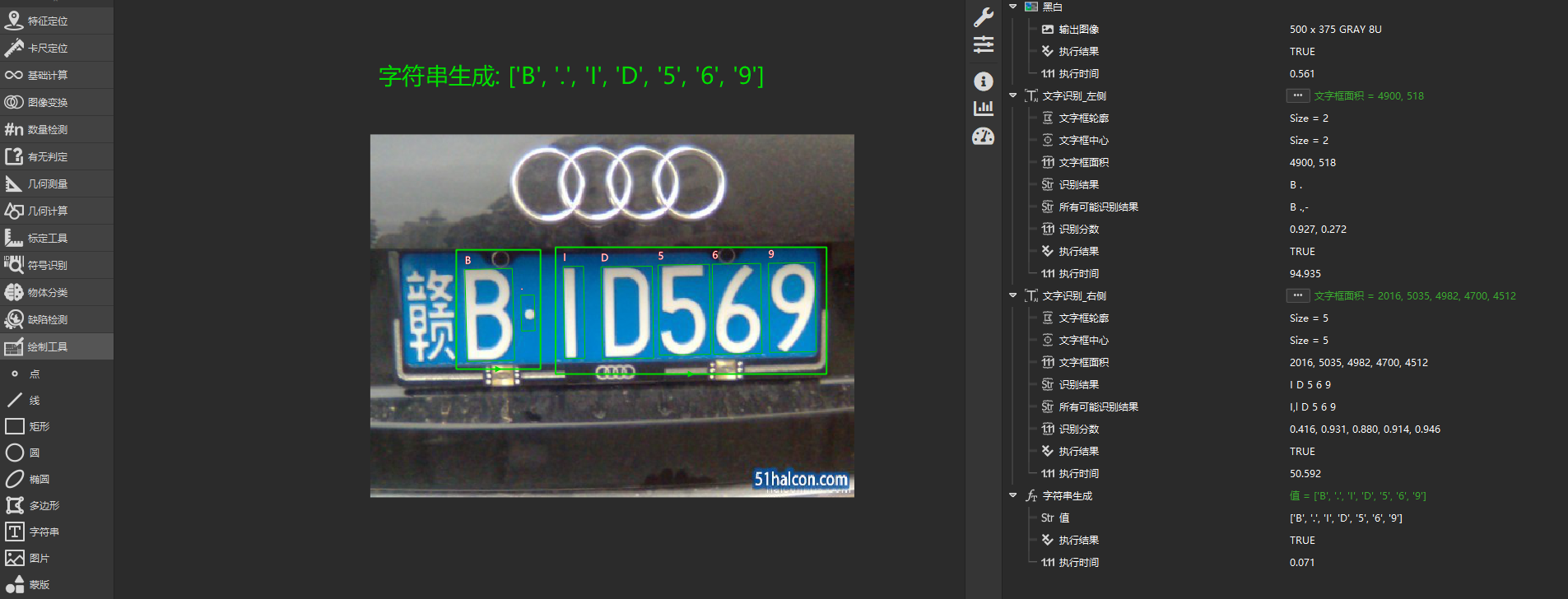

step1: 黑白或其它预处理凸显字符,增强和背景的差异
step2: 因为.和字符间距差异较大,参数不好通用,分为左右2个区域进行文本识别

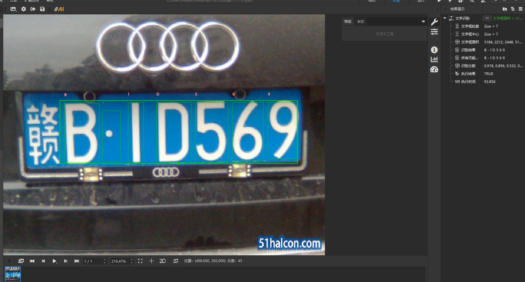

step3: 字符串生成合并字符结果进行显示
其它:可通过1个区域进行文本识别,"."会被识别为“_”,可强制更改字符覆盖,前提是.是固定位置固定结果
