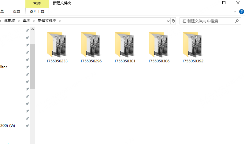

为了限定每个子文件夹中的图片数量最大不超过100,运行时每存100个图,都新建一个子文件夹来存图。

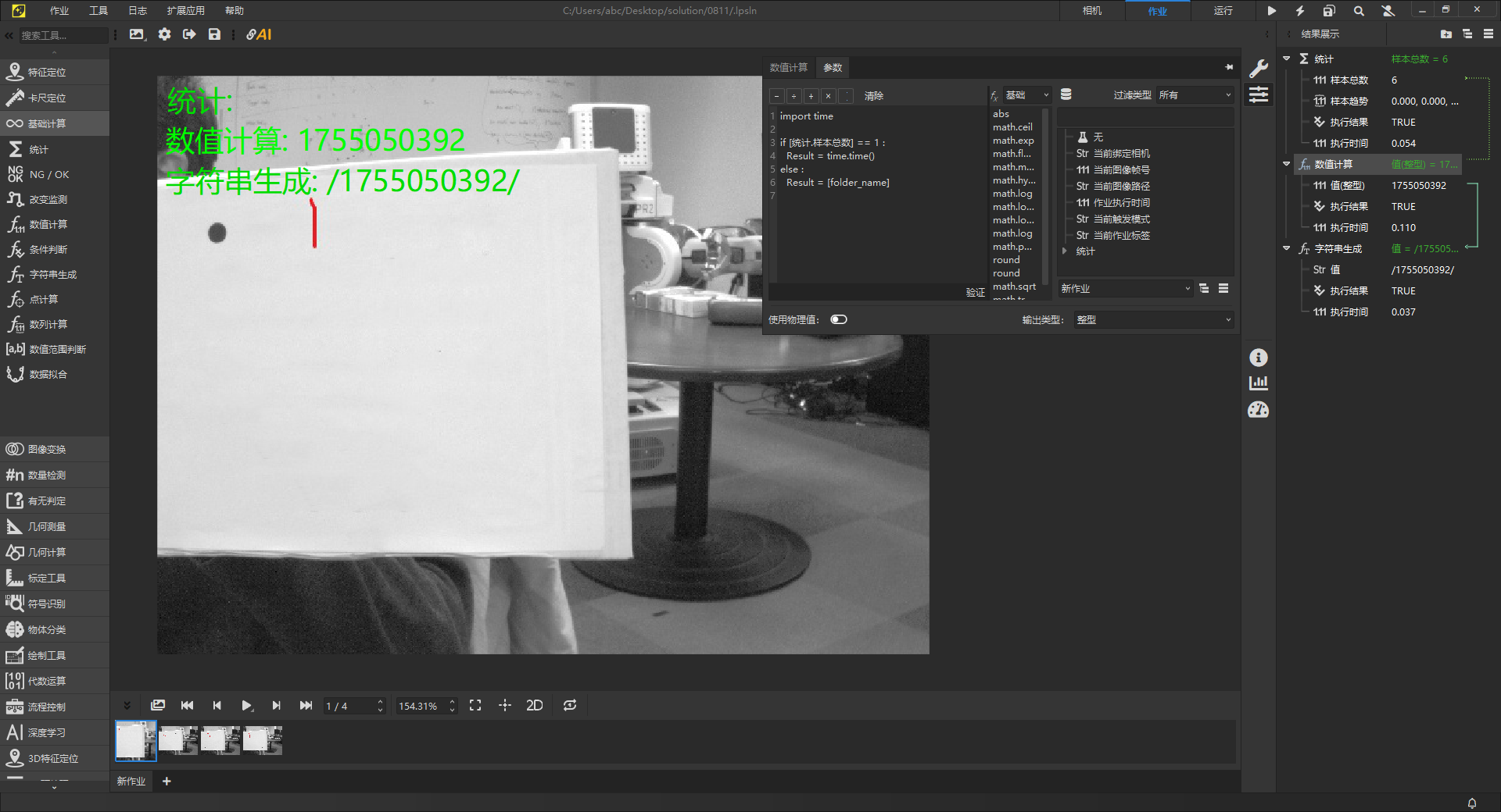

  1. 使用统计工具统计运行了多少张图,最大样本数设为100

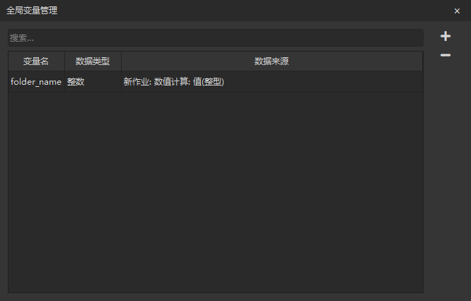

  2. 使用数值计算,每运行100张图片生成一个新的时间戳作为文件夹名称,添加全局变量[folder_name]依赖数值计算的结果
  3. 添加字符串生成,把文件夹名称处理成保存路径

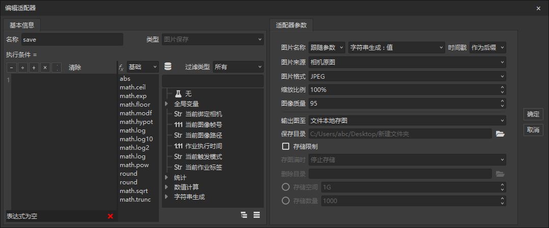

  4. 添加存图输出适配器,图片名称依赖字符串生成的值
