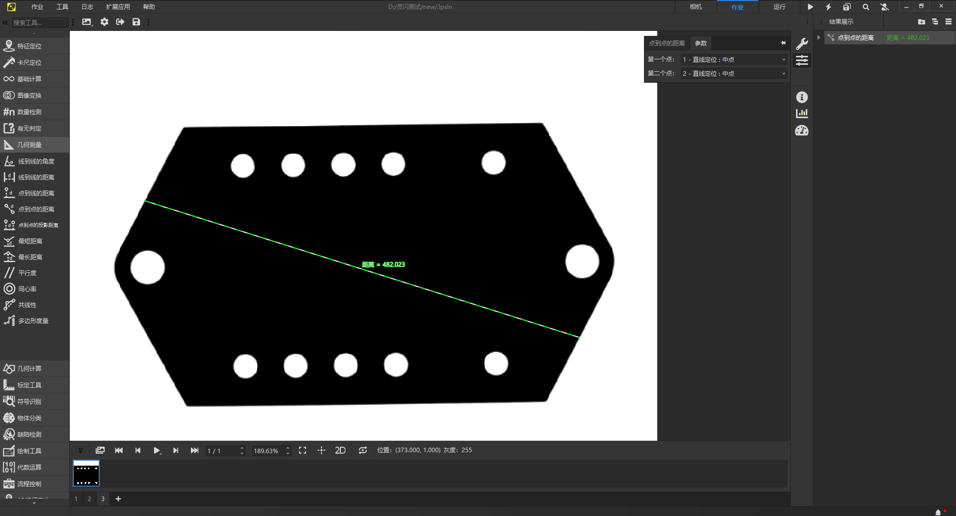

有两个task,每个都能定位得到一个坐标,如何测量这两个坐标之间的距离

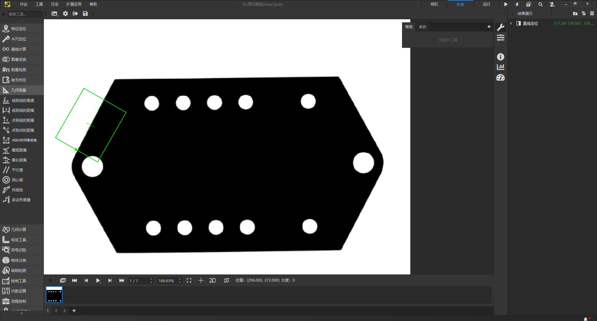

图1:task1 定位点1

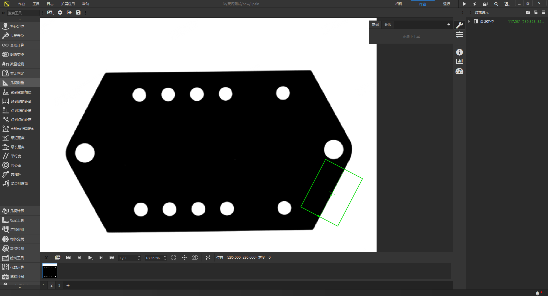

图2:task2 定位点2
图3:task3 选取点到点的距离,入参选取task1的点1和task2的点2,即可得到距离
找一个很大的物体,一个相机拍不全,用两个相机分别拍离得很远的两个点或两条边,进行跨task测量
