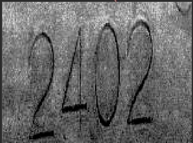

实现效果如下

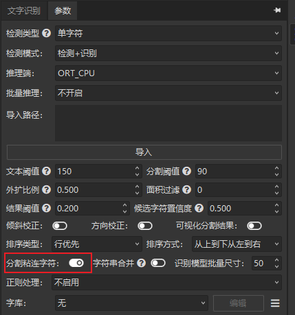

实现思路:图像中的数字,属于文本类型,使用深度学习工具的“文字识别”可以很快捷的实现文字识别,由于背景相对复杂,可能会存在一些粘连,打开分割粘连字符,即可准确识别,调参如下
OCR复杂背景.task

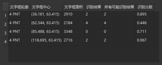

如果需要提高分数,可以对图像进行预处理,处理后的图像如下
基于处理后的图像再进行OCR识别,结果如图
OCR复杂背景2.task
有一个数字只有0.4的评分,是否有风险
