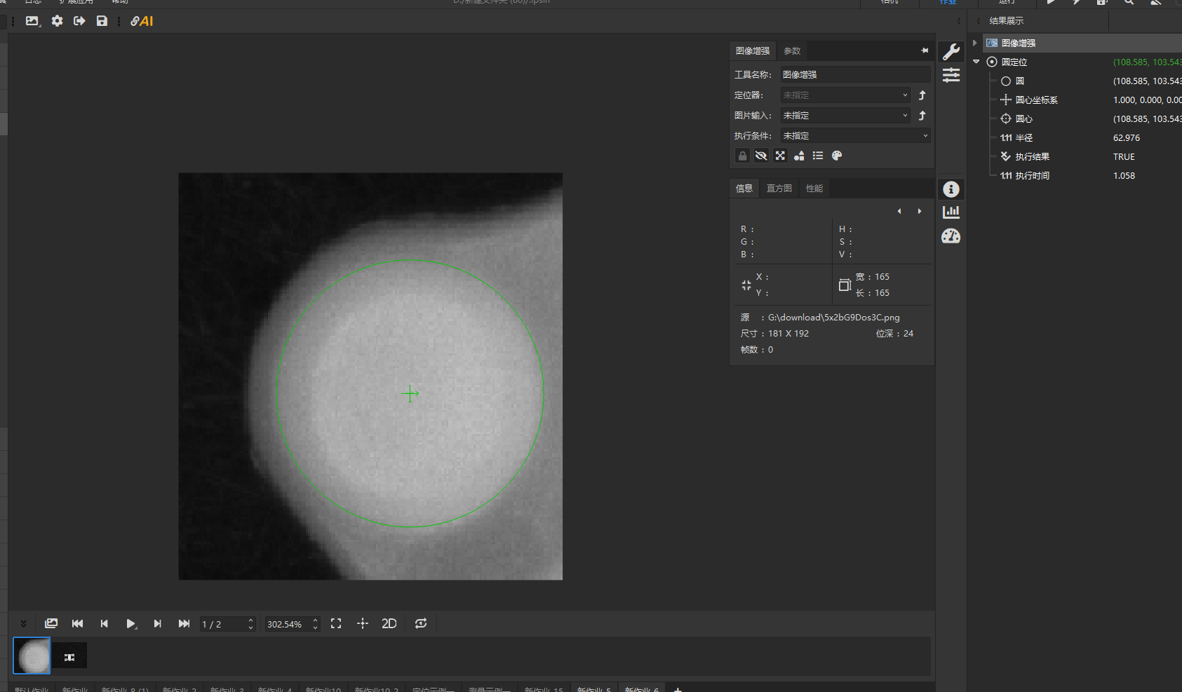

方法1:使用图像增强+圆定位,即可定位新作业_6.task

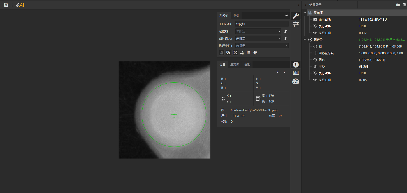

方法2:使用双阈值算法进行图像处理,将里面两层亮度的图像凸显出来,新作业_66.task
图像均衡化来实现增强,结果会和图像内的亮度分布有关,原图中很亮的像素的数量和很暗的像素的数量比例明显变化时,我们关心的某个具体的轮廓线附近的对比度也会发生明显改变,实际项目中使用时,容易造成不稳定的结果。
所以,最好不要用均衡化来做图像增强,1个图的结果很可能是好的,但实际使用时容易有问题。
推荐使用别的增强工具来测试。
