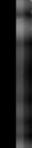

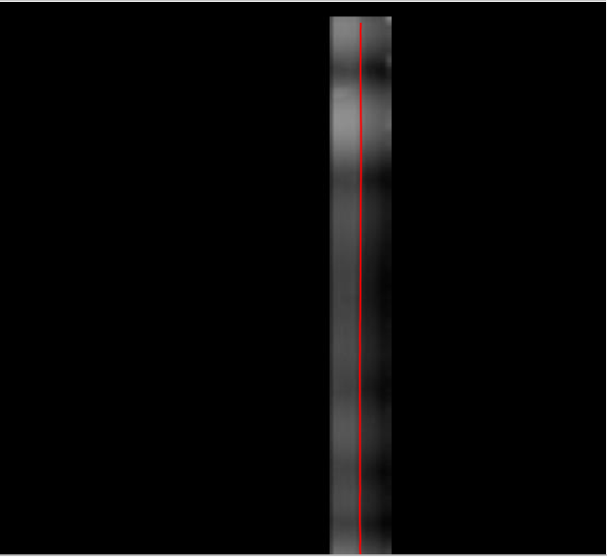

目标是提取下图红线这样的明暗分界线
原图

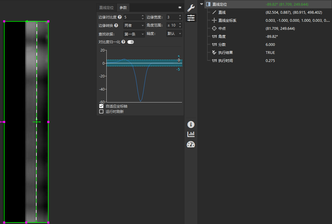

IB3.8.81模糊分界线.task
xyz51
answered Sep 8
