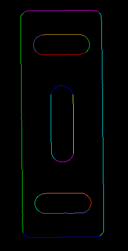

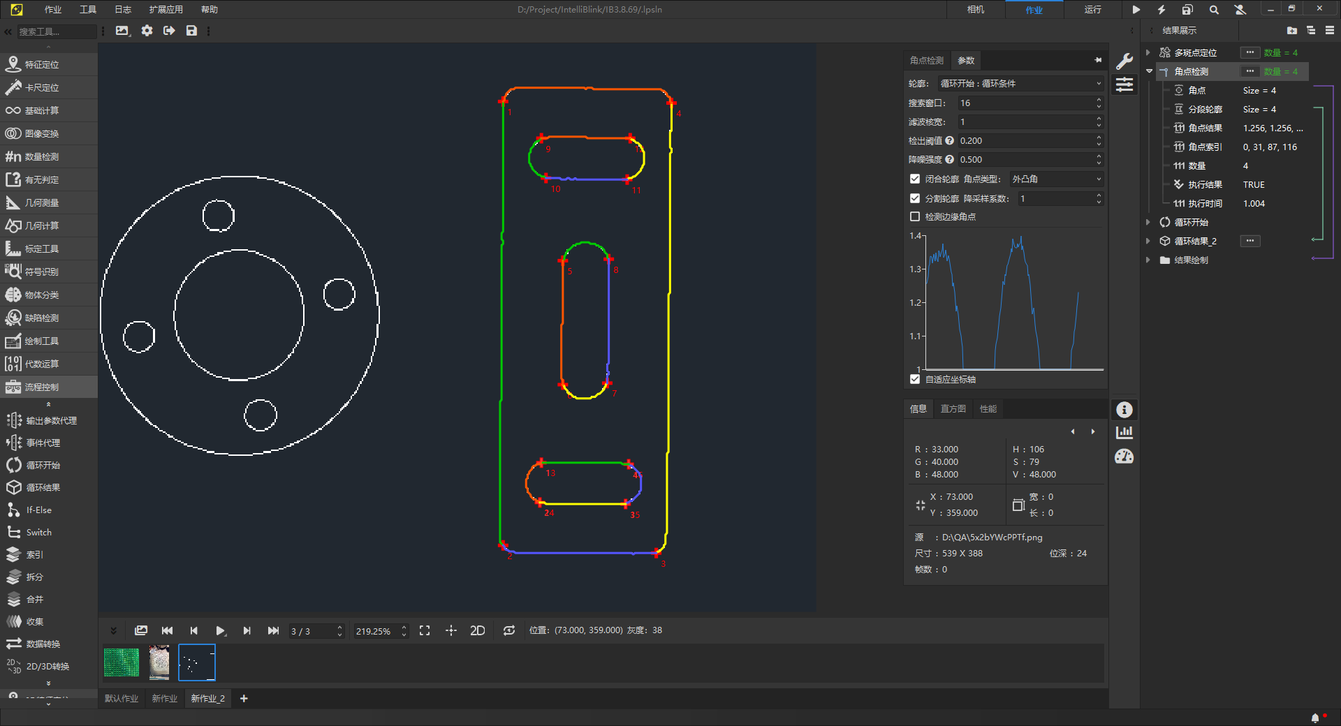

1.使用多斑点定位获得图中的几何轮廓
2.使用循环开始工具循环执行角点检测工具,角点检测输入为斑点轮廓,并勾选分割轮廓
3.使用循环结果收集角点检测中的分段轮廓结果
4.结果绘制
结果如下:
测试使用灵闪版本为3.8.66,相关task如下:
轮廓分割.task

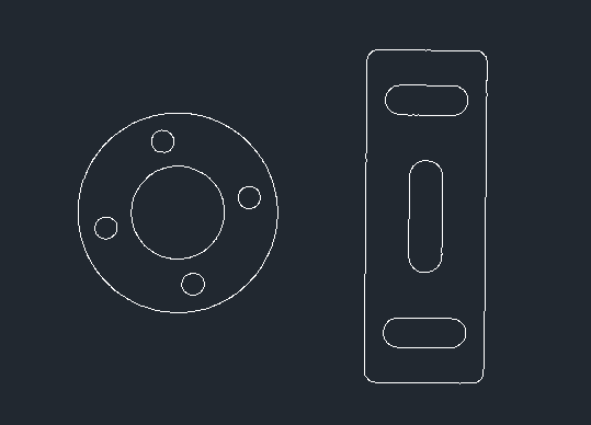

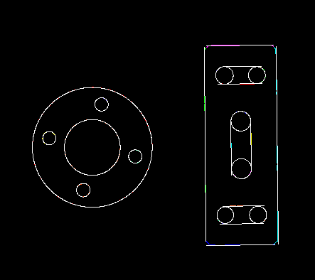

长方形零件的外轮廓的4个小倒角,类似于4个90°的圆弧,这4个圆弧的起点和终点,用我们的角点检测算法可以识别出来吗?
实验可以使用自己写代码绘制放得更大的更精细的圆弧加直线的轮廓图来测试。
