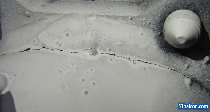

如何提取裂痕
Viewed 105
原图

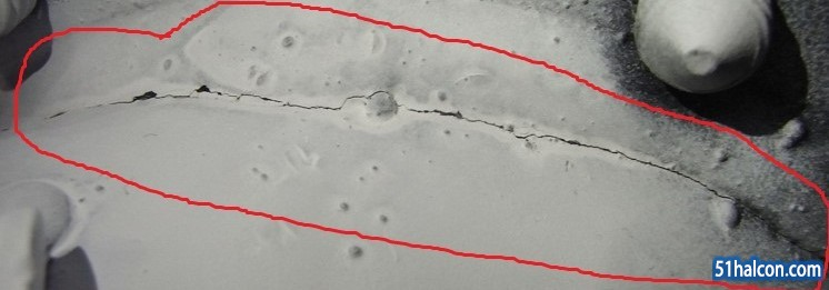

提取目标

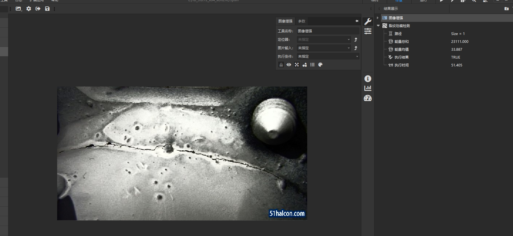

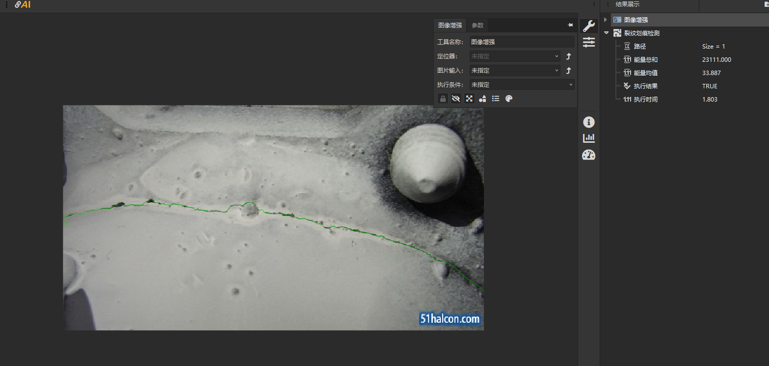

图像增强处理后使用裂纹划痕检测算法即可成功检测[新作业666task.task]
image.png(https://q.intelliblink.com/uploads/files/post/5xjZBkAVR7Y/%E6%96%B0%E4%BD%9C%E4%B8%9A666task.task)
把图像增强处理后的结果贴一下
