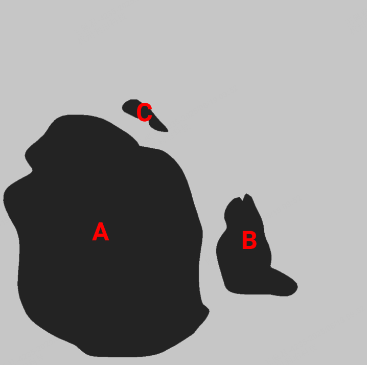

在类似的案例中,如果一个图上有同类型的ABC三个缺陷。标记时A,B,C分别标出来,且A,B区域作为一个类别,C区域标记成另外一个类别。
因为虽然缺陷都是纯黑色的,但形态区别太大,最好区分标记,否则可能会造成误漏检
