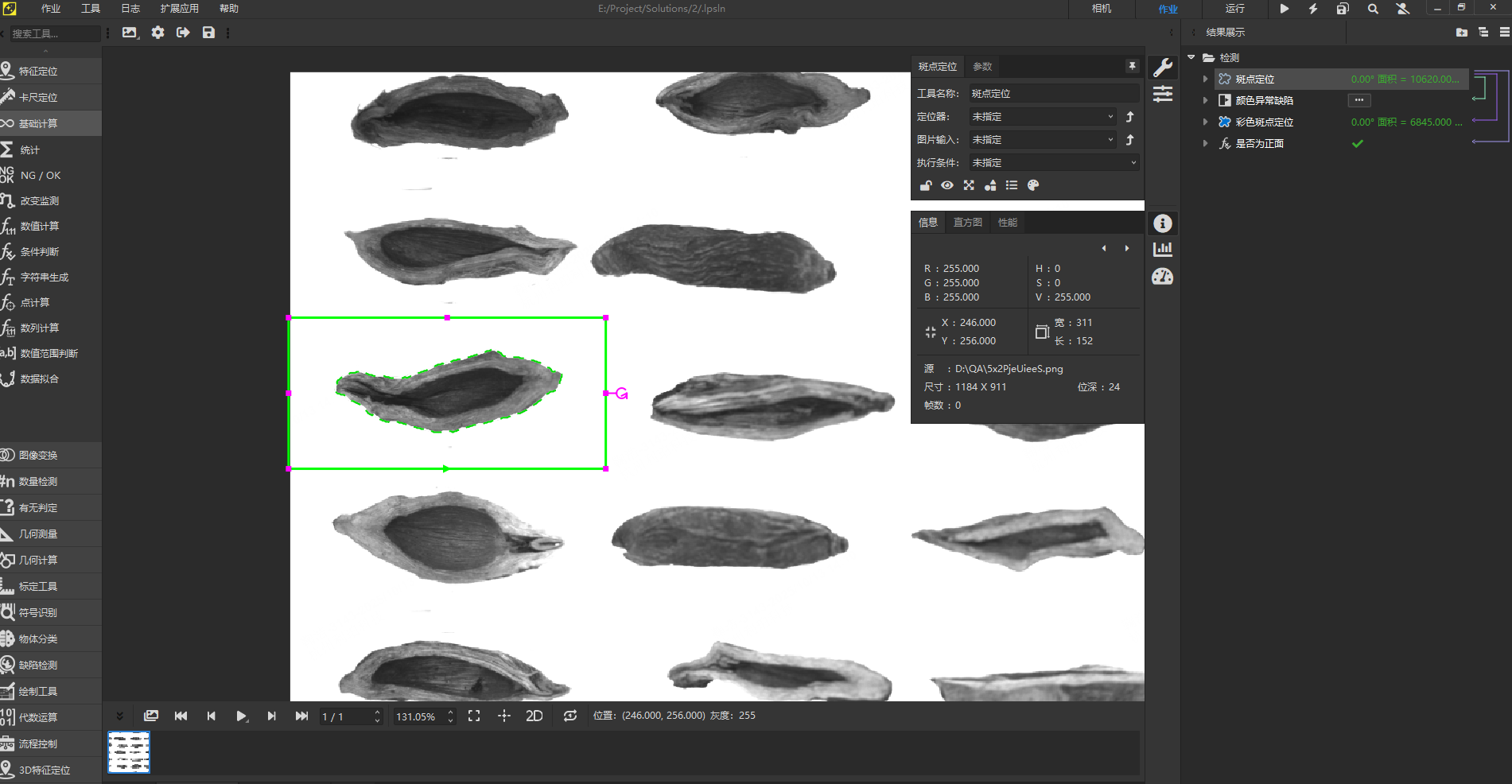

1.首先进行斑点定位,获取槟榔外形轮廓

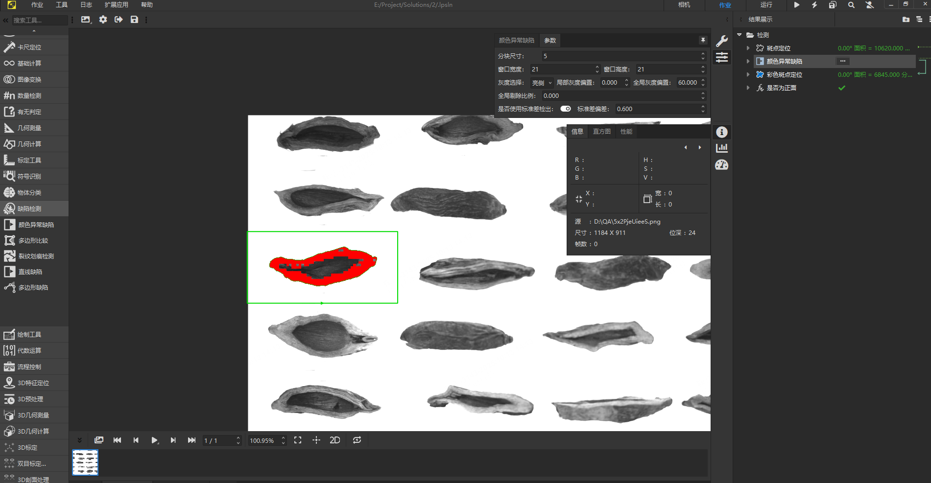

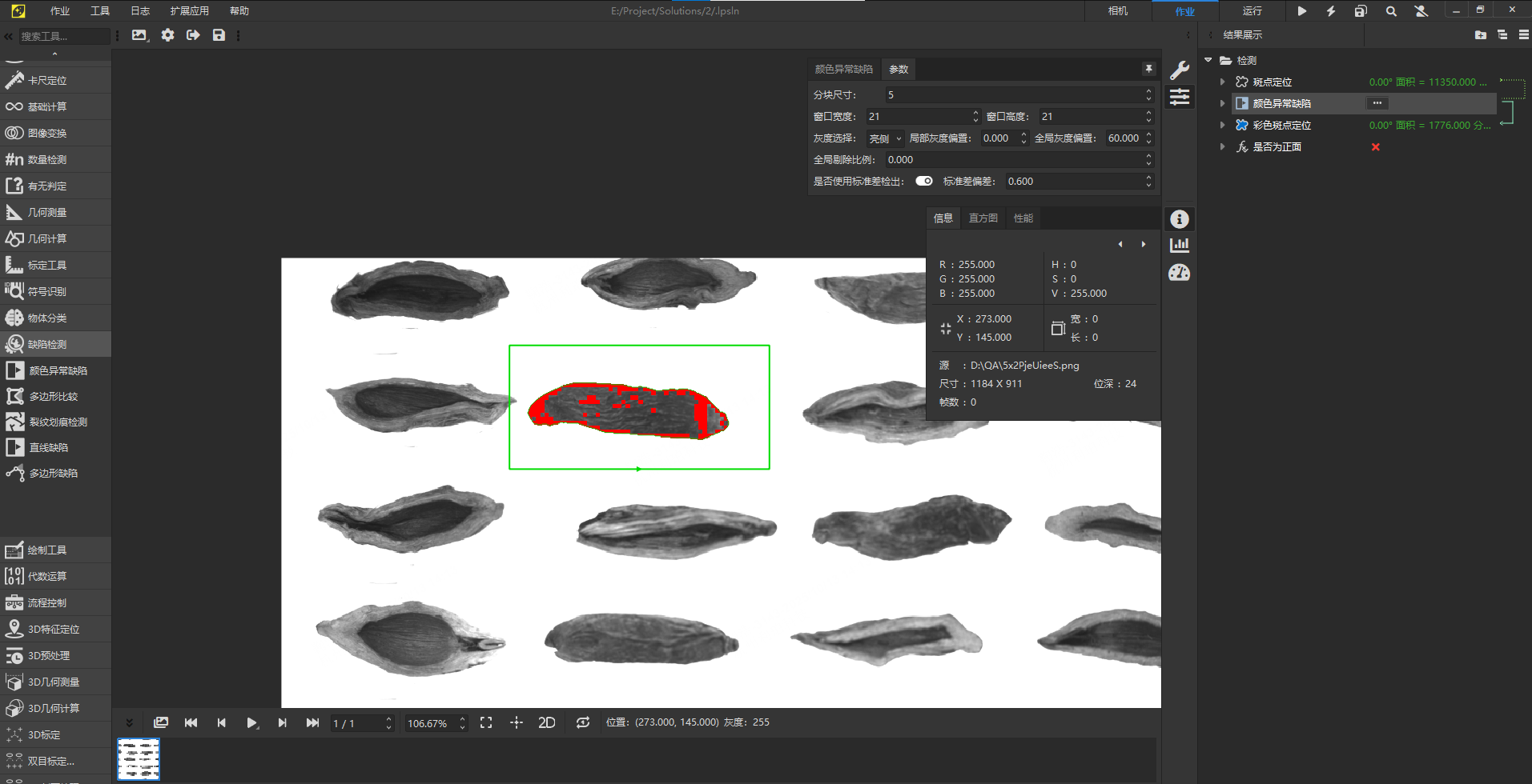

2.在斑点轮廓内使用颜色异常缺陷工具进行检测,正面颜色差异大,可以检测出较大的异常区域,背面颜色差异小,异常区域小且分散

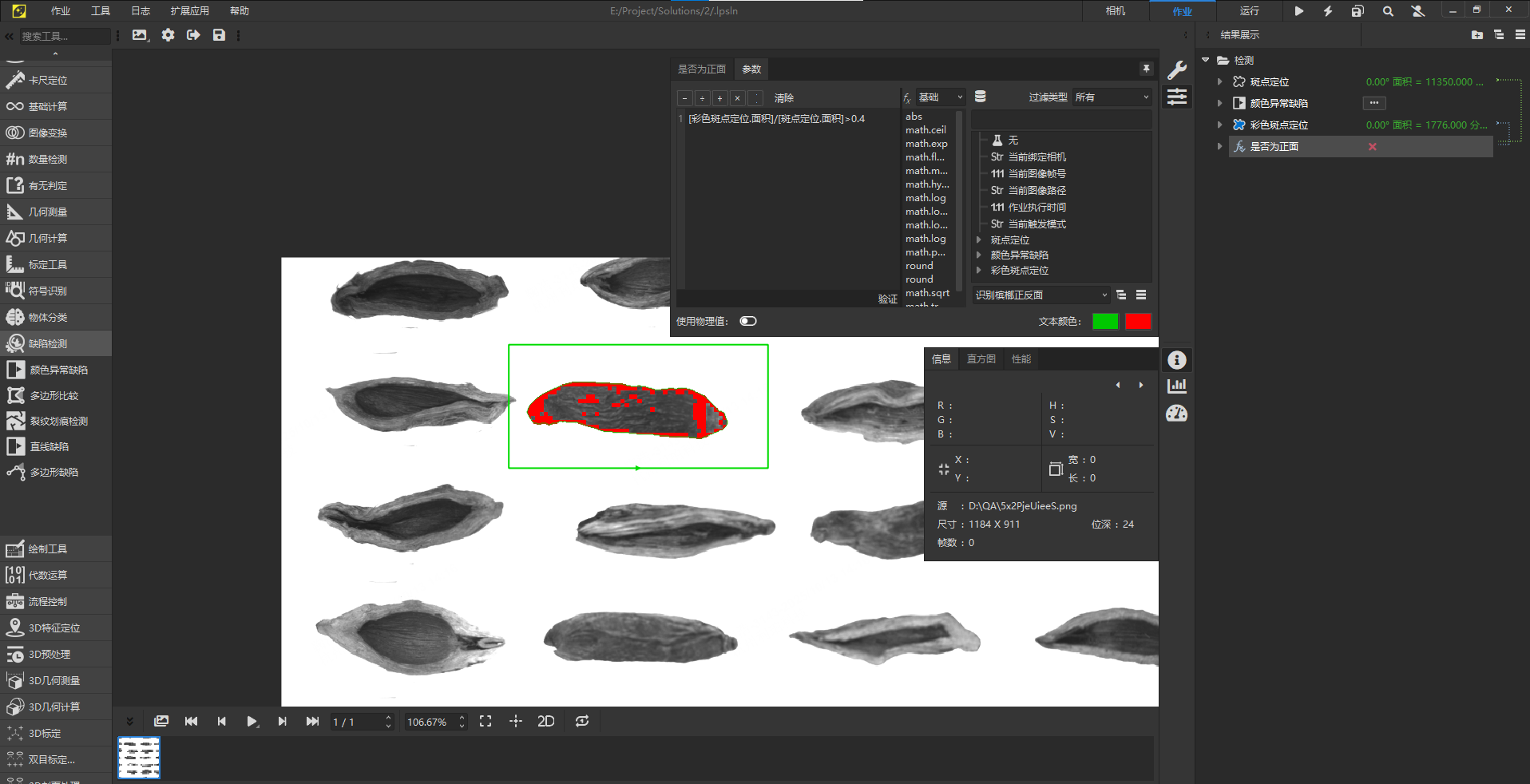

3.对颜色异常缺陷展示图进行彩色斑点定位,根据缺陷彩色斑点定位的面积和轮廓斑点定位的面积的比值判断是否为正面,正面的比值应该比较大
4.复制算法组并进行粘贴,在每个相应位置进行检测判断
