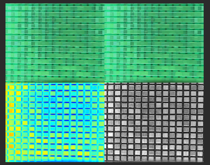

一个略微复杂的task,会包含多个图像处理工具,如果调试过程中能同时看到多个图像的话,会提高效率。

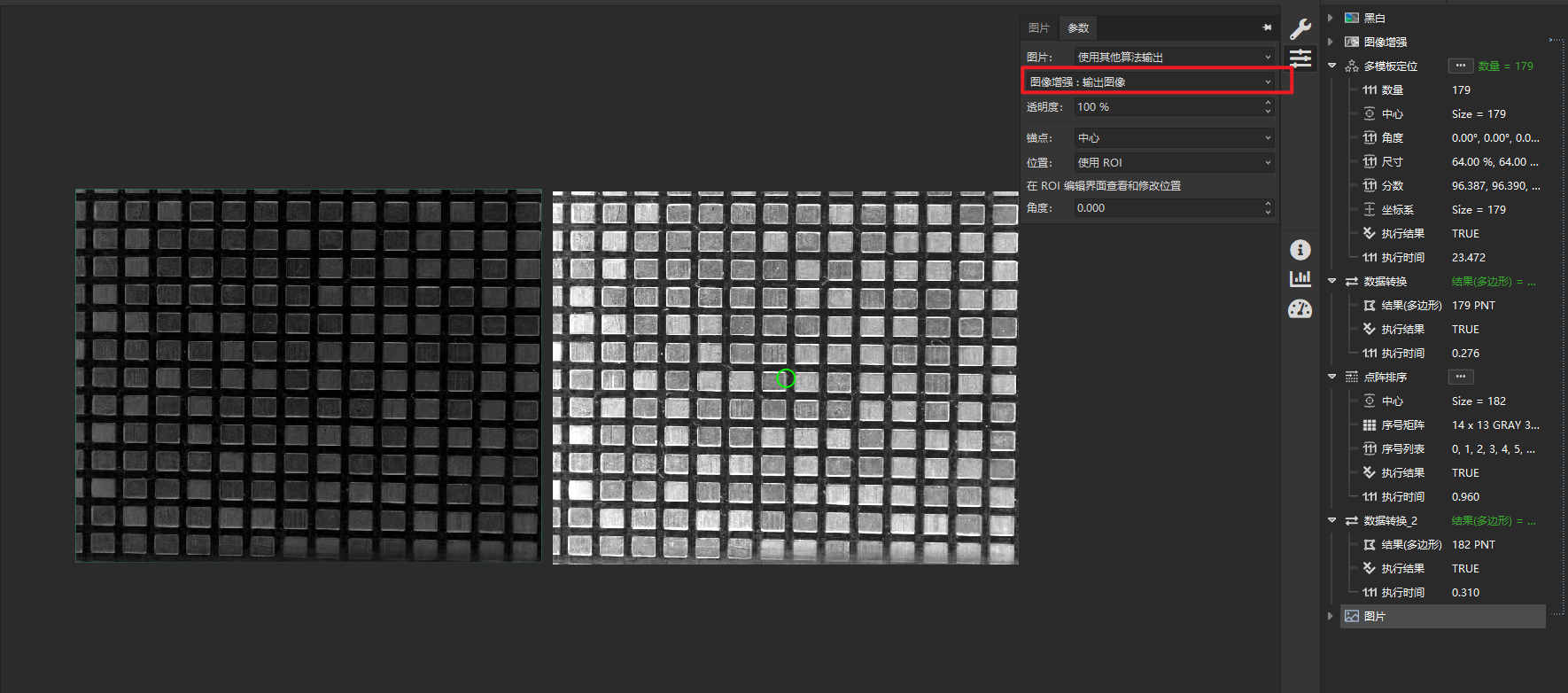

如果你想要同时显示做了不同图像处理的输出结果,可以使用绘制工具的-图片工具显示算法输出结果
比如:

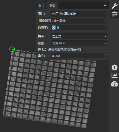

支持自定义显示位置和透明度设置以及角度修改,效果如图

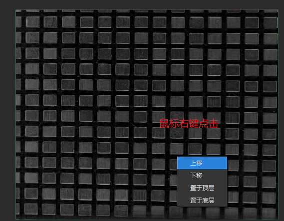

如果你只是想要显示切换图层,可以使用3.8.71版本新增的图层切换功能
