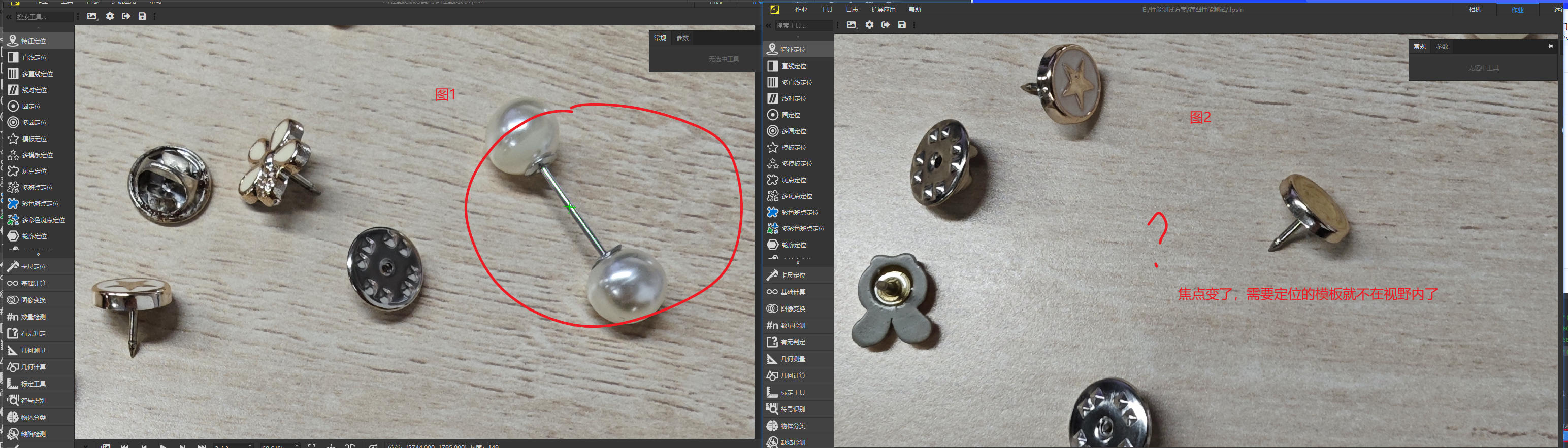

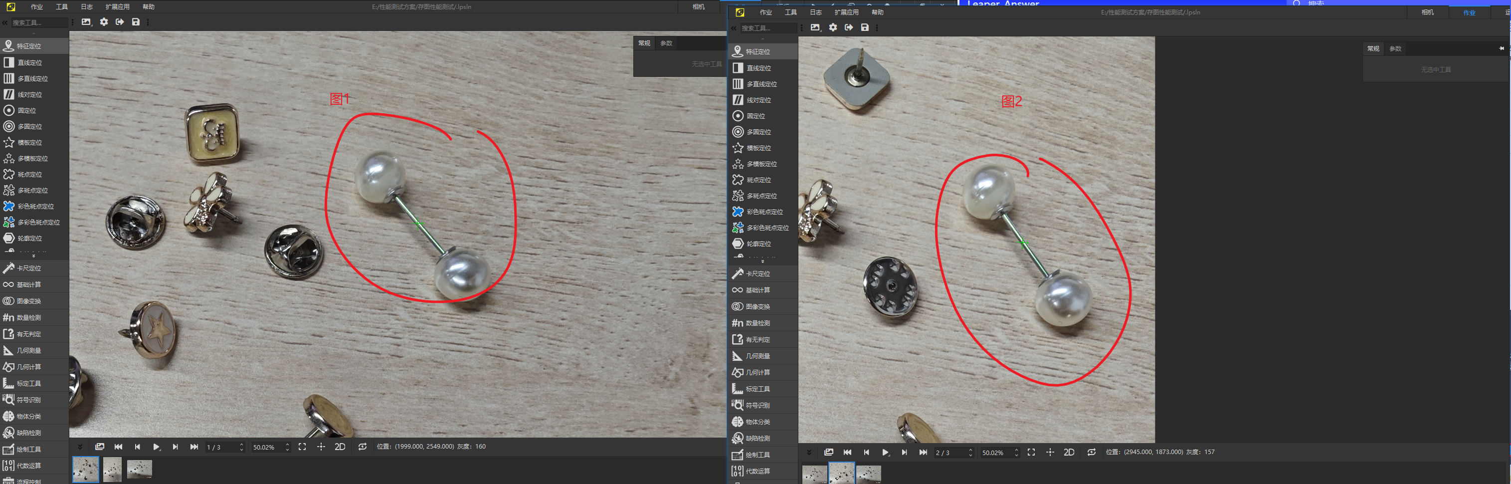

实现效果:
未开启锁定查看
开启锁定查看
缺点:和ROI相关性比较强,区域大小或者开启全屏模式会有一些影响,还是需要微调的
能不能再努力下,截多个测试图的锁定查看效果贴上来,再截没有锁定查看的时候的图贴上来对比

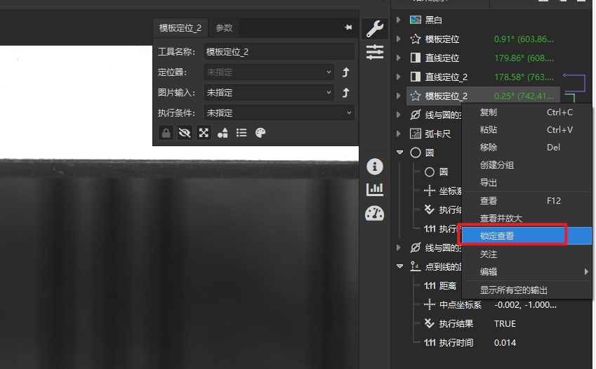

锁定并放大的功能,可以用ROI大小来控制视野的缩放,一个小技巧是,可以放一个实际没什么用的算法工具(可以是矩形工具),让其定位器依赖你原来要关注的那个对象输出的定位器,比如模板定位输出的定位器,再锁定查看这个工具
