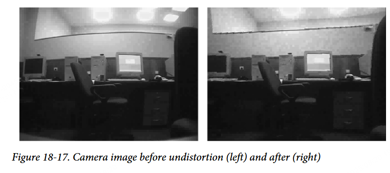

如下图左侧图片可以看到直线畸变为曲线。

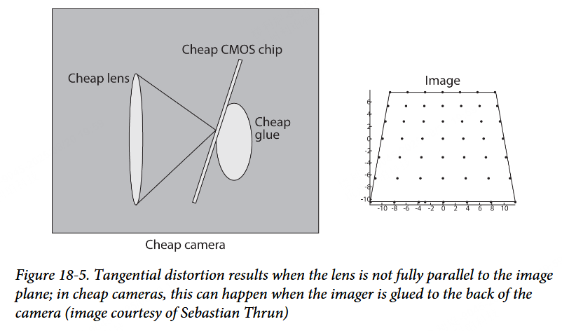

而切向畸变通常认为是透镜和感光平面不平行造成的,下图中cmos感光面因为胶水涂抹不均导致倾斜。

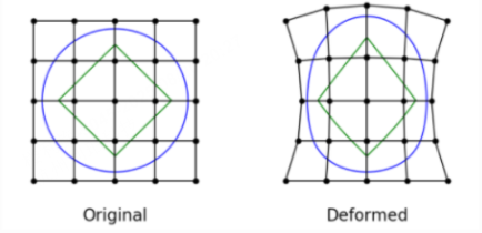

而自由网格则直接使用网格点作为控制点用于描述图像的畸变。例如下图中圆的变形,可以通过变形前后的网格点坐标来描述。即变形前的25个点坐标和变形后的25个点坐标。对于变形后图中的任意一个位置,需要根据该位置附近的网格点作为控制点,通过控制点的移动来拖动需要矫正的位置(B样条等)。
优势
FFD没有先验的模型,因此可以用于描述一些复杂的畸变。例如枕型畸变的图像,又或者是下图的畸变矫正
