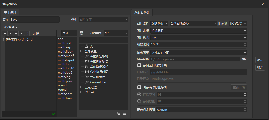

如果需要根据某个算法工具的执行结果来触发适配器是不是执行,应该怎么配置

在某些场景,算法工具没有输出结果的时候,不想触发适配器操作,这个时候可以用什么方法来完成配置?

在适配器中加入执行条件 [算法.执行结果] 即可
