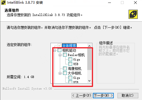

  1. 如果使用exe文件安装,灵闪在安装时会有选项卡供给选择,可以根据实际使用去选择要用的驱动软件(默认不勾选)

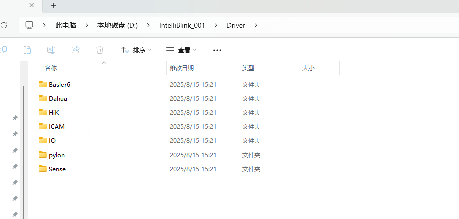

    如果安装时,忘记勾选,也可以打开软件安装目录,找到Driver文件夹,选择自己需要安装的驱动文件类型进行安装
    需要注意,尽量不要在同一台机器上安装多种驱动,经过之前测试有发现过,如果同一台电脑安装多个种类驱动可能会出现一些干扰,最好是用什么装什么

    特别注意:如果自行安装软件驱动,请一定要注意重启灵闪软件,否则无法生效
