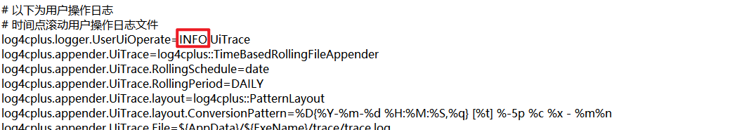

①操作日志:

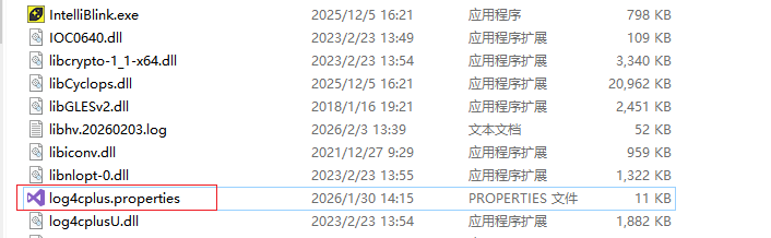

修改灵闪软件根目录下log4cplus.properties文件中如下注释位置的日志等级(修改后注意重启灵闪软件):

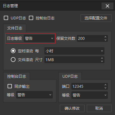

在灵闪软件“日志”菜单 -->“日志配置”界面选择要修改的模块和日志等级即可,如下:

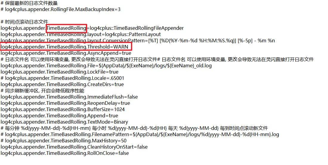

修改灵闪软件根目录下log4cplus.properties文件中如下(修改后注意重启灵闪软件):

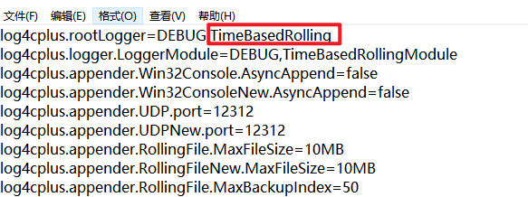

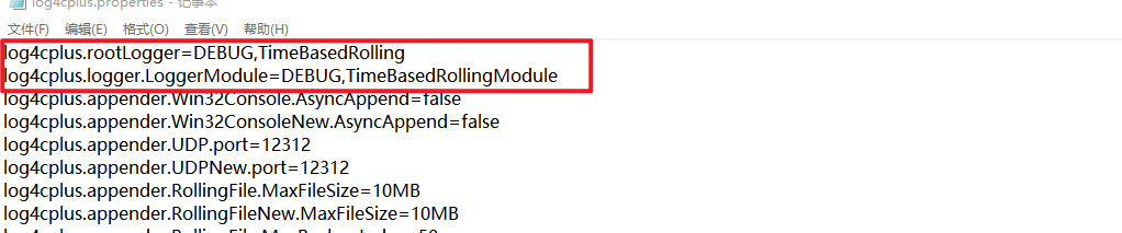

·首先查看文件第一行log4cplus.rootLogger后写了哪几个appender名称
·在log4cplus.properties文件中找到这几个名称对应的appender块,修改其对应的日志等级,示例如下图所示:

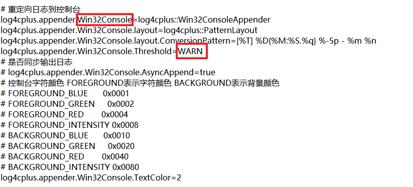

修改灵闪软件根目录下log4cplus.properties文件中名为Win32Console的appender的日志等级(修改后注意重启灵闪软件):

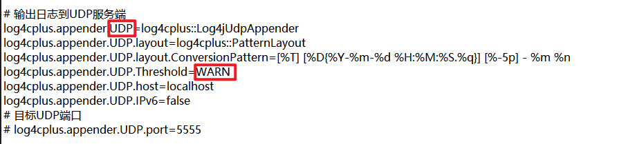

修改灵闪软件根目录下log4cplus.properties文件中名为UDP的appender的日志等级(修改后注意重启灵闪软件):
