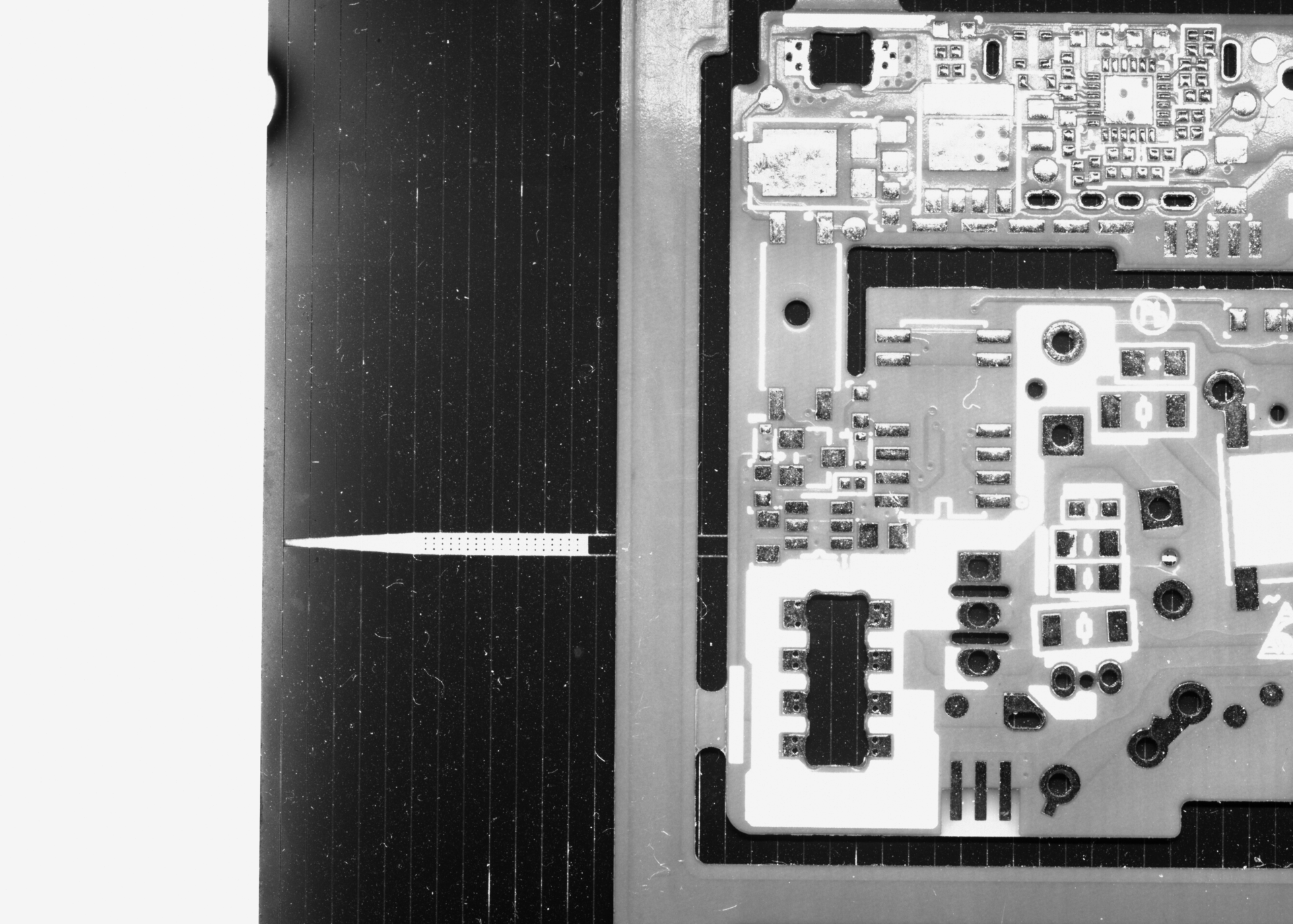

曝光值120000us
120000us.png曝光值120000

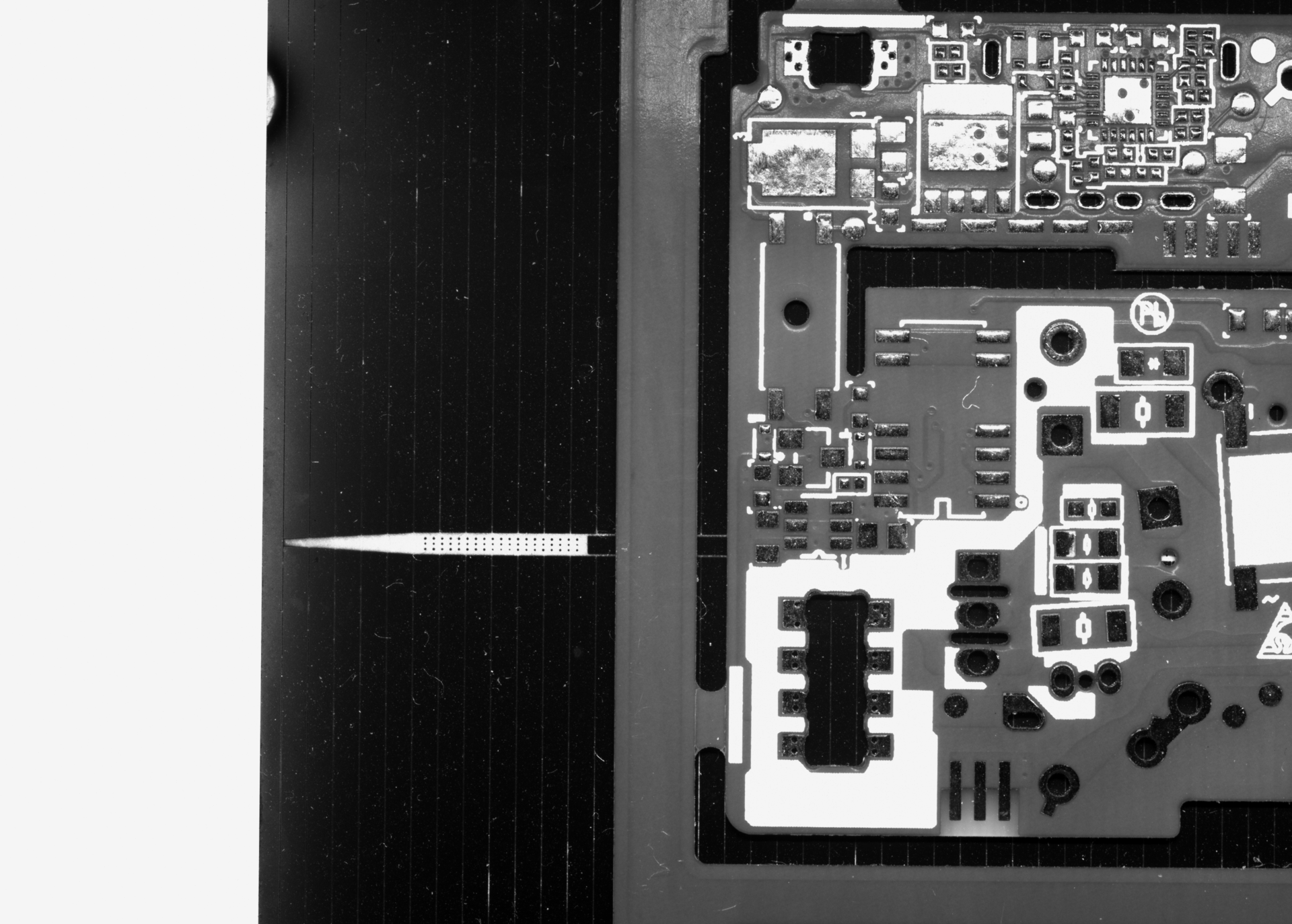

曝光值70000us
70000us.png70000

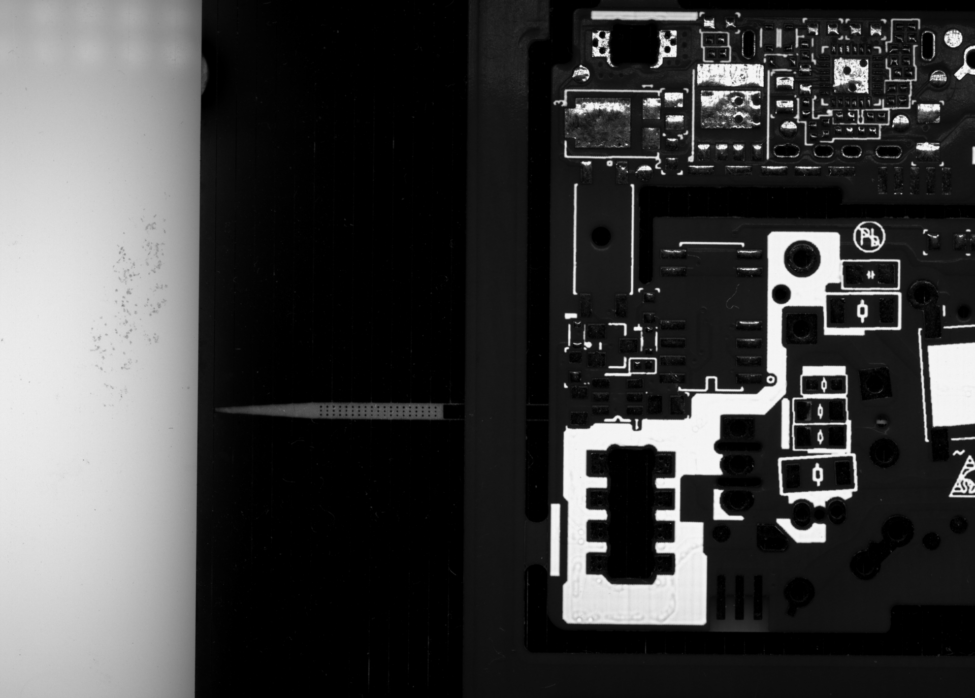

曝光值20000us

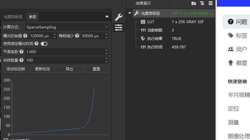

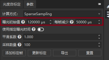

添加光度自标定算法,,三张图像分别为120000,70000,20000,观察可知,曝光初始值应该为120000us,每帧减少50000us,则设置如下参数
依次点击添加标定帧,可以看到提示文字

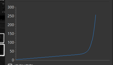

添加过程中可以参照CRF曲线图显示
结果如下
