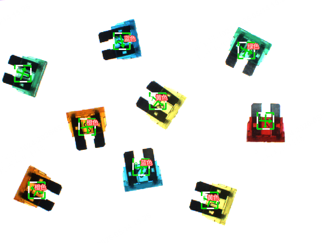

彩色保险丝分拣。依据标准图片的保险丝的颜色,在需要检测的图片中检测出每个保险丝的颜色,位置。

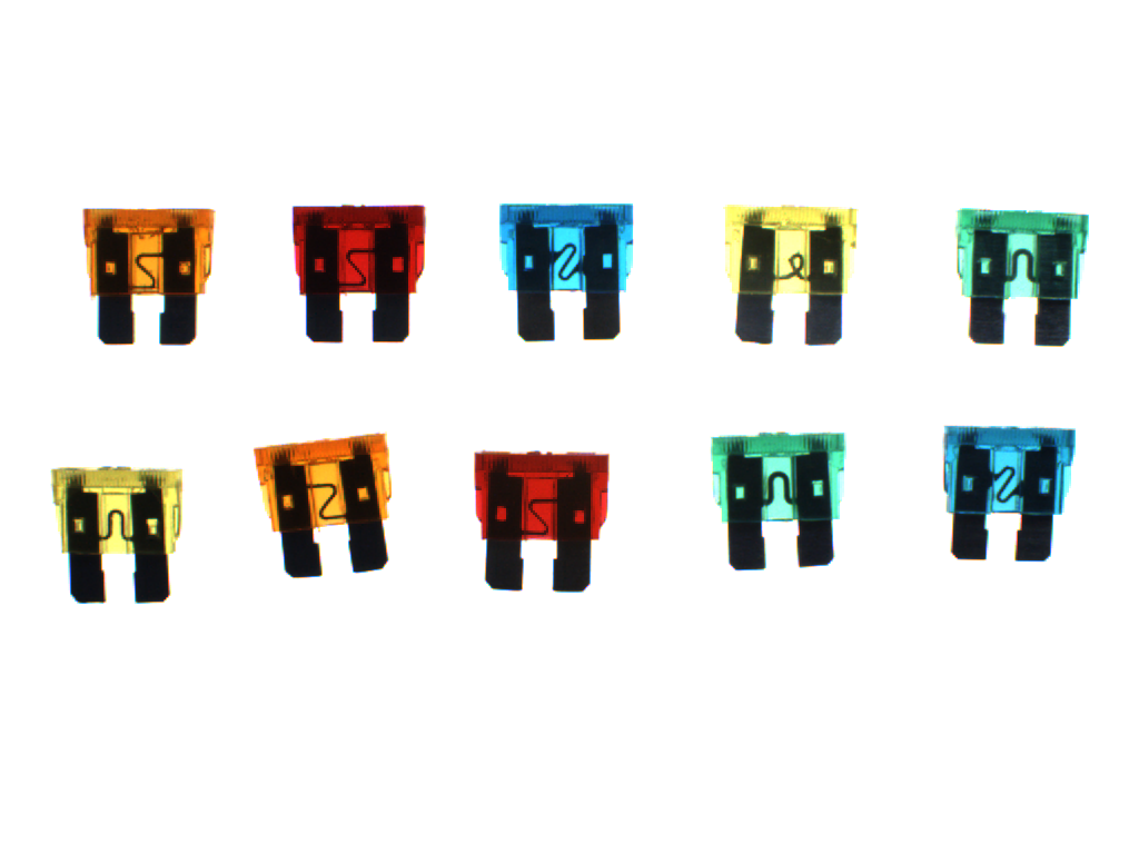

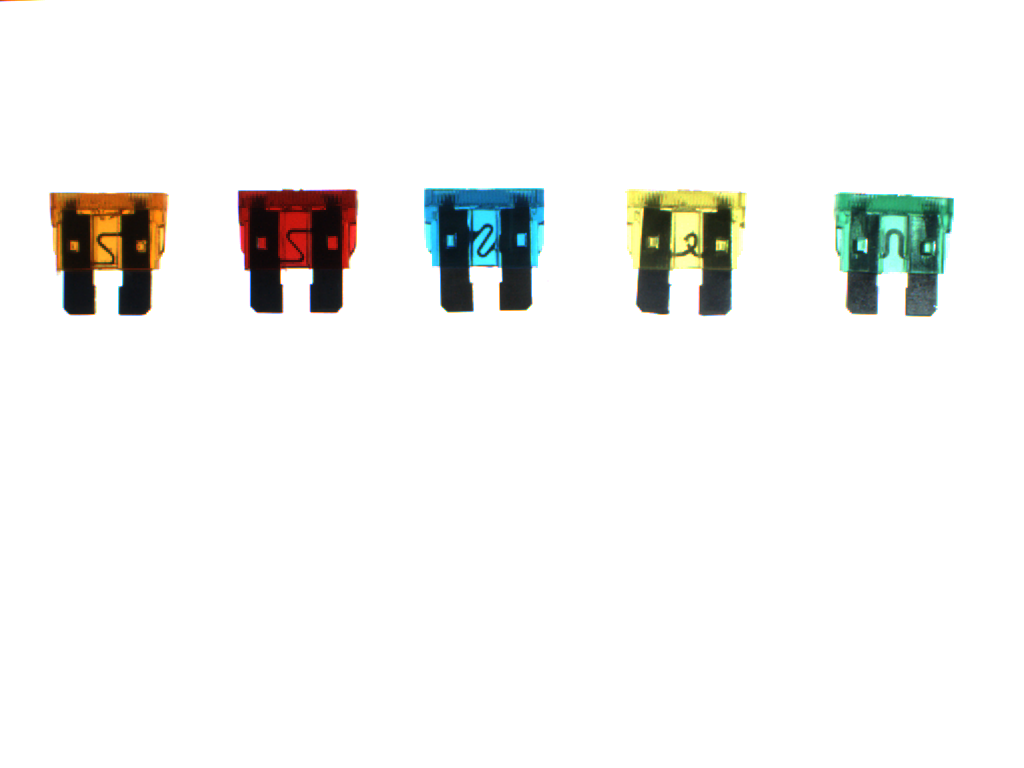

第一张图中展示了所有不同颜色的保险丝。

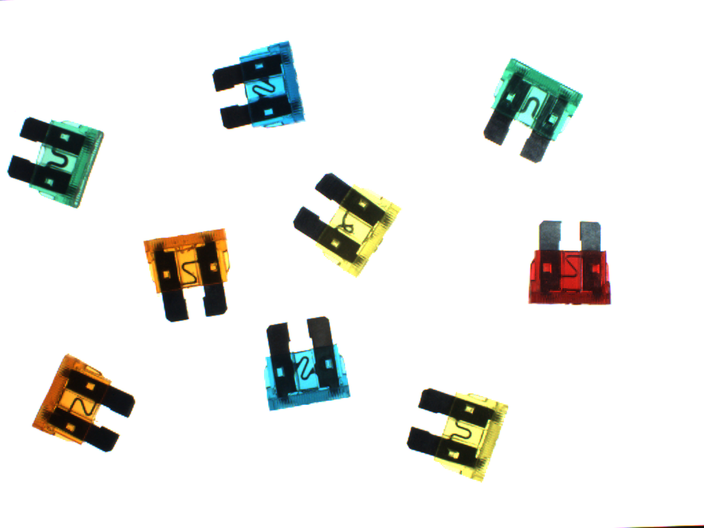

在需要检测的图片中,对每个保险丝进行定位和分类。

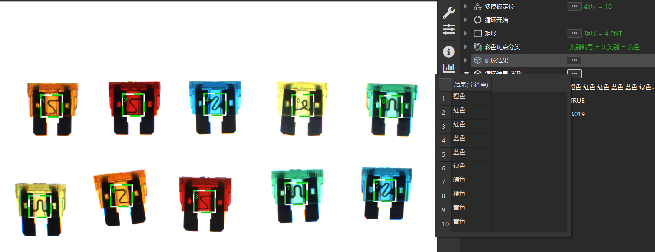

首先使用多模板工具定位得到每个保险色的位置,此处无需在意颜色,两个黑色的pin脚足矣;
设定一个合适的矩形大小,请出“彩色斑点分类”工具,将这个矩形作为分类工具的ROI输入;
设置循环开始工具image.png后用循环结果拿到所有分类结果
由于目前循环结果的显示有bug,无法将颜色字符显示在对应检出的特征位置上,核对结果的时候需要将图中框上的ID和结果字符串的ID对应起来看

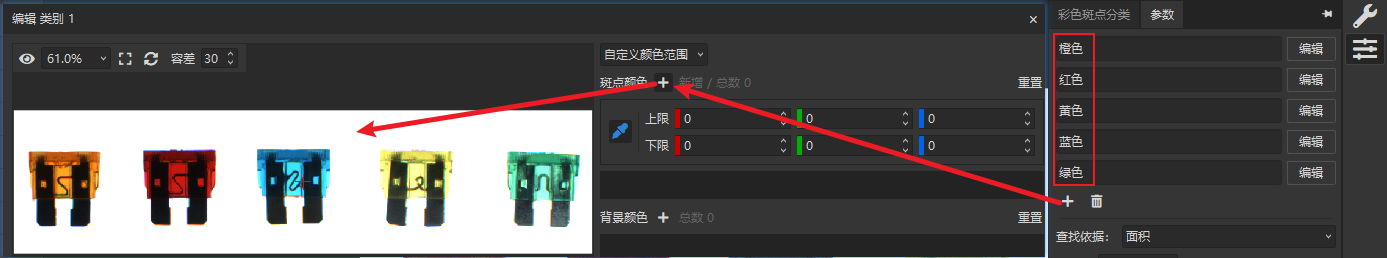

额外讲一下如何进行彩色斑点分类:
以红色为例,先将类别名字改成“红色”,点击右侧的“编辑”按钮,就来到了非常熟悉的斑点编辑界面,选择自定义笔在左侧红色位置进行采点即可,编辑好之后点击“应用”才会生效。

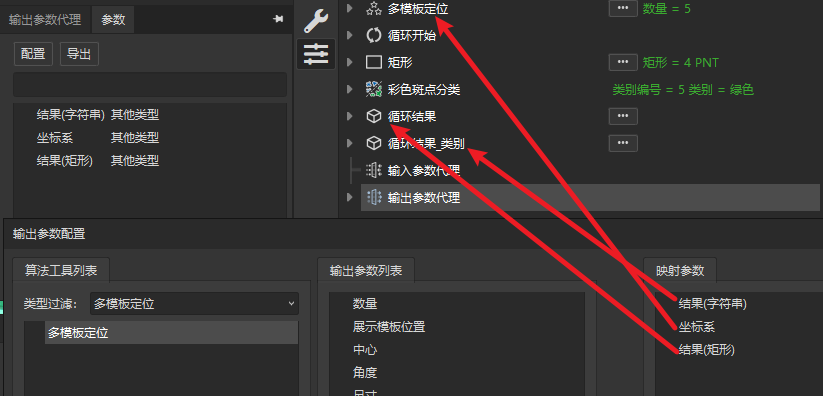

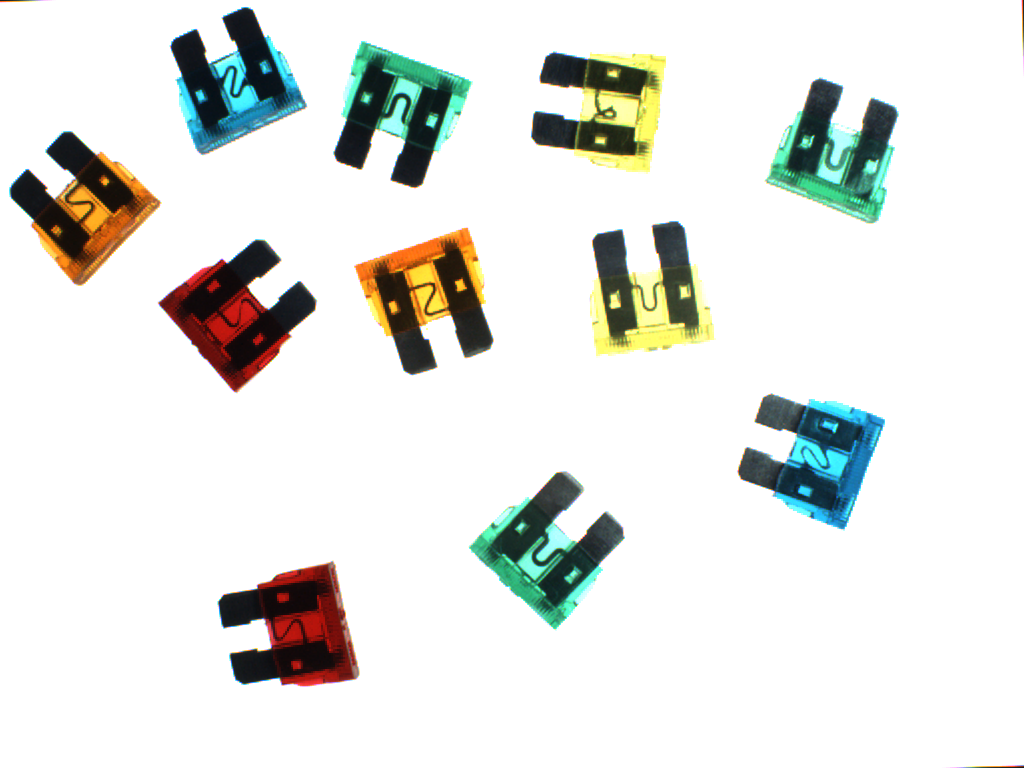

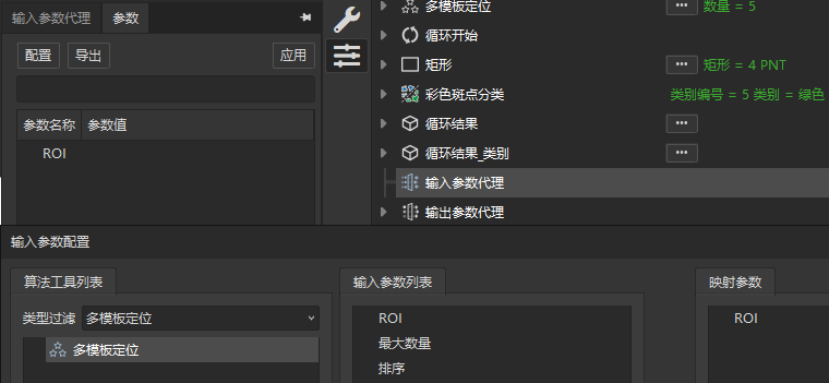

为了能让结果字符串正常显示在对应的保险丝上,根据灵闪现在的机制,需要将其和多模板定位得到的坐标系进行绑定并封装成工艺包,输入参数代理多模板定位的ROI image.png上传中...,输出参数代理多模板定位的坐标系以及两个循环结果image.png,最后右键生成工艺包image.pngimage.png,即可得到想要的效果image.png
