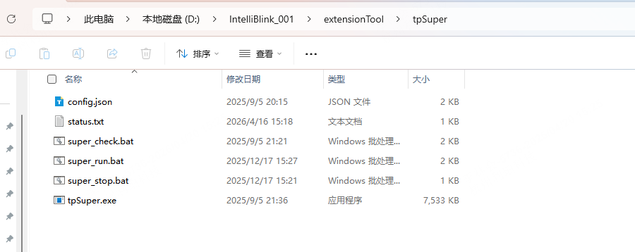

怎么查看tpsuper版本
在软件安装目录下找到tpsuper文件夹(当前已经更新过数个版本,解决了一些深度学习加速服务掉线的情况,如果无法确定版本,可以对文件夹信息进行截图,提交工单时可以协助排查。路径如下)

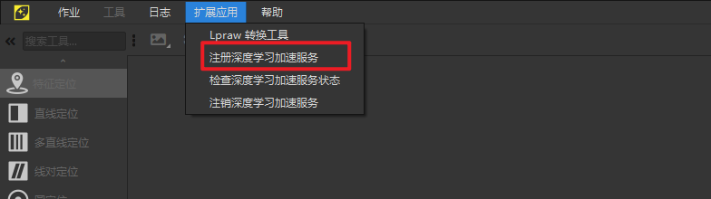

怎么开启深度学习加速服务

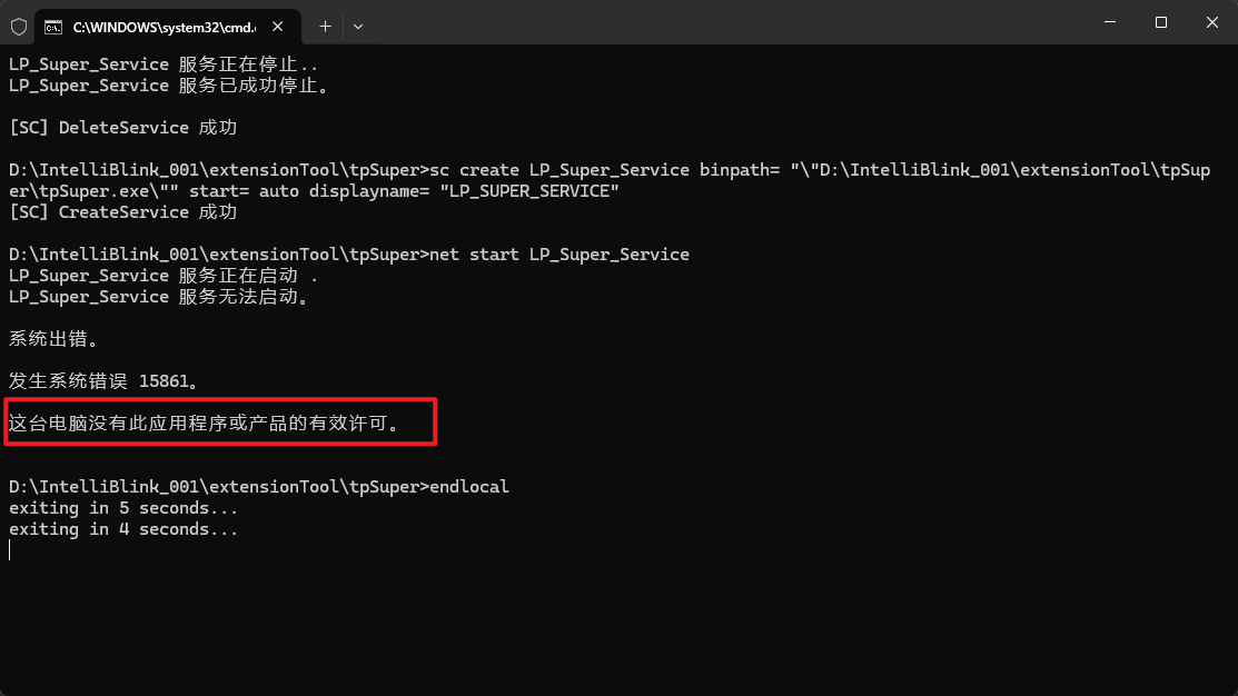

首先需要有ID和深度学习模块
找到扩展应用-注册深度学习加速服务
如果你没有ID,会出现这个错误提示.

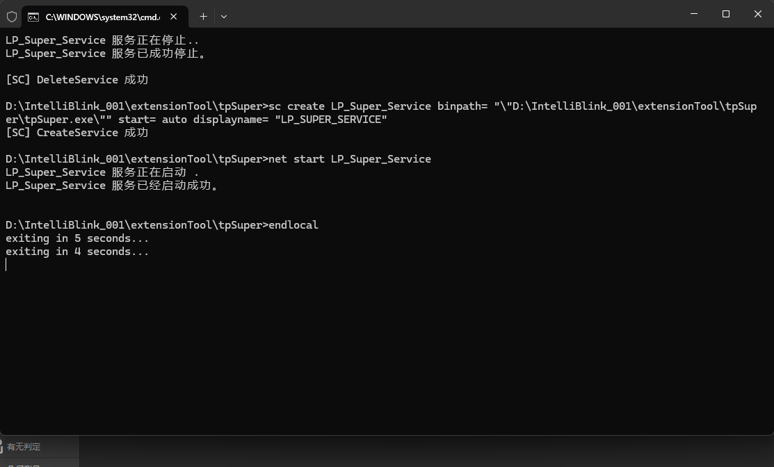

正常启动后

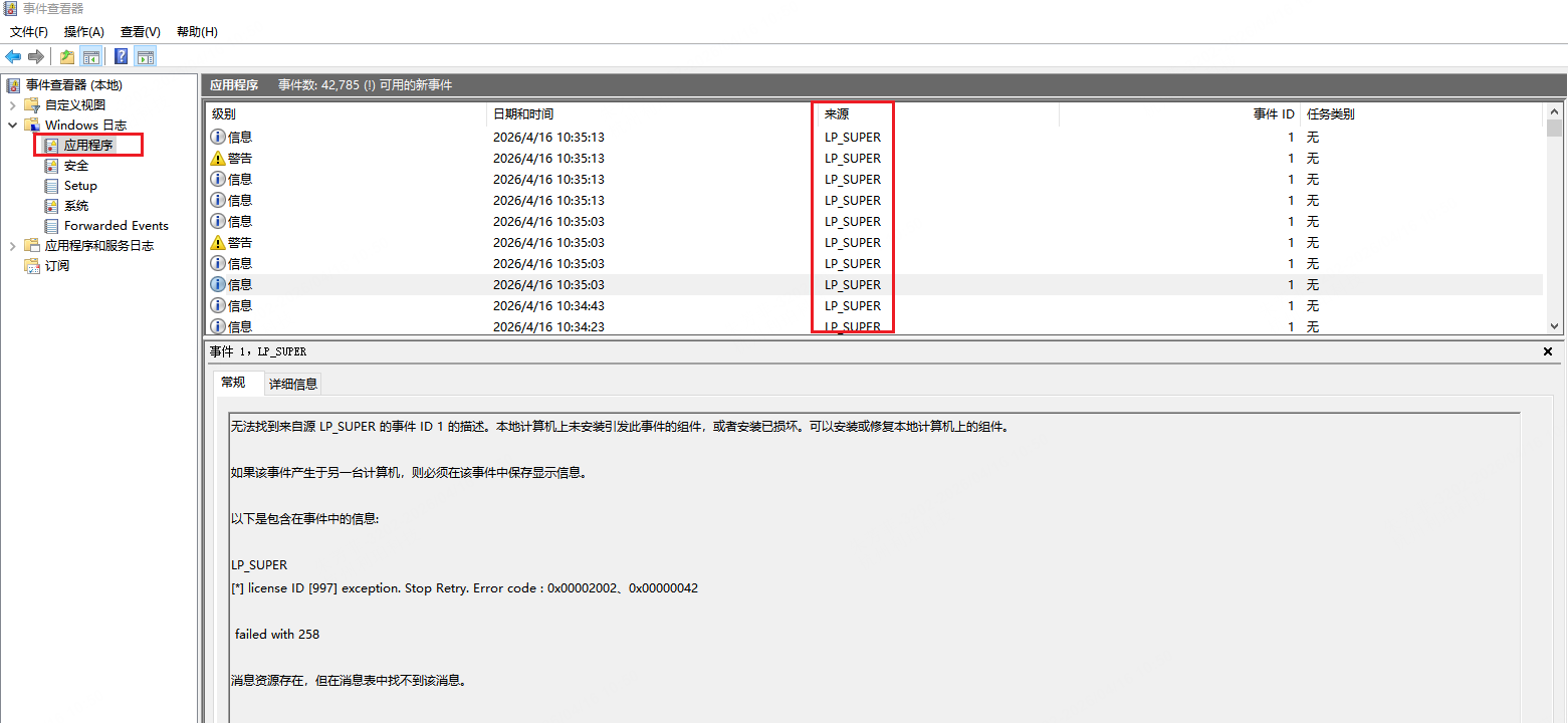

怎么查看系统事件日志
1) 使用Windows + R快捷键打开「运行」对话框,执行eventvwr.msc打开事件查看器。
2)在左侧导航栏,展开「Windows 日志」。
3)选择你想要查看的日志类别。
在中间窗格中滚动日志,找到并双击事件,即可查看详细信息。
重点:(怎么查看日志)

授权检查三次都失败,深度学习加速服务掉线的日志:
[*] license ID [997] exception. Stop Retry.
