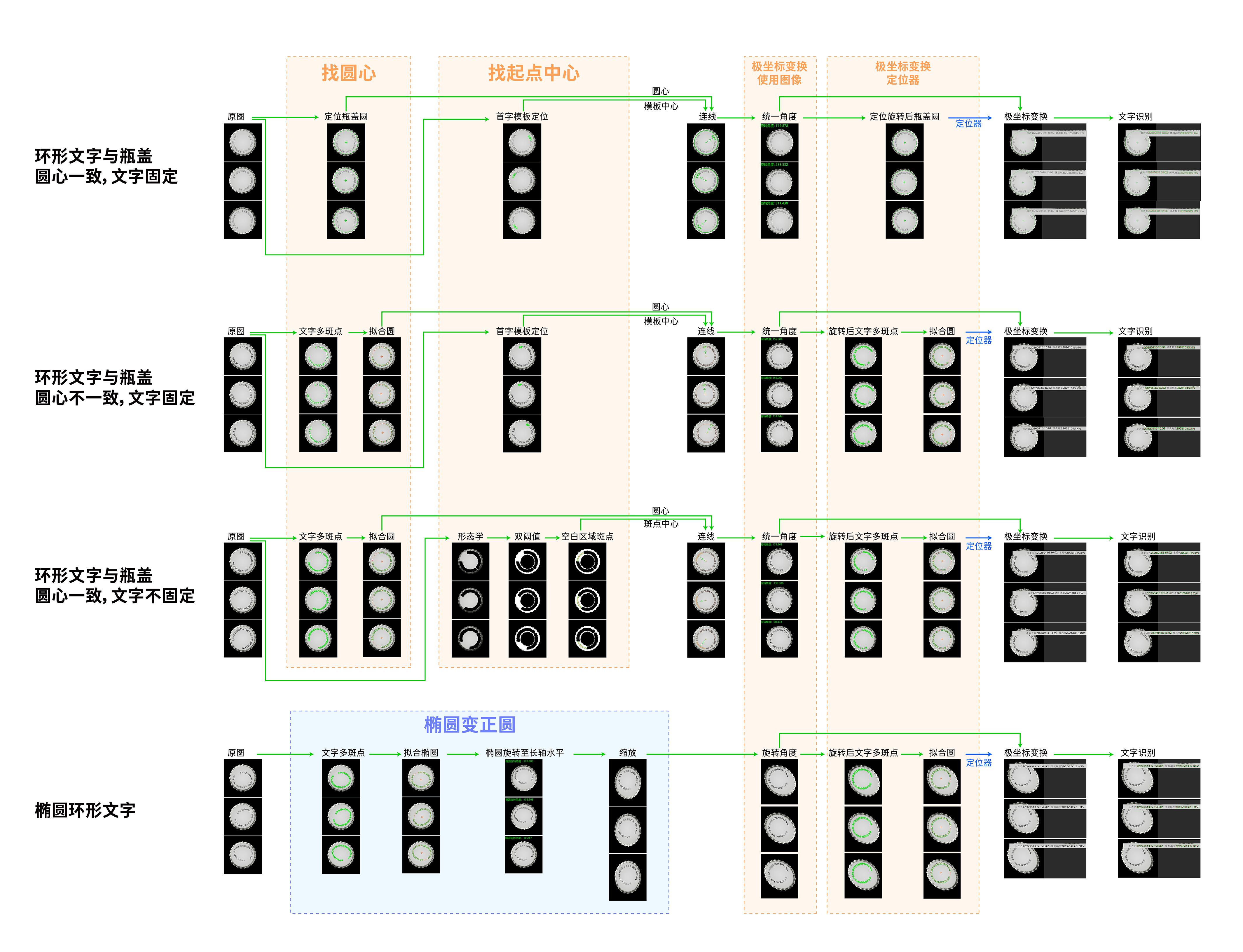

环形字符检测-pro版
ChickenSteakMaster 11
Created Jun 8 Edited Jun 8
Viewed 132

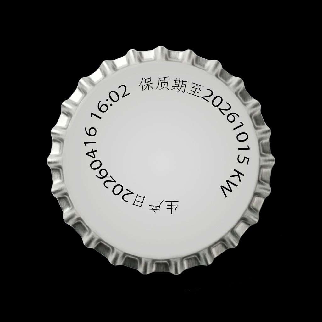

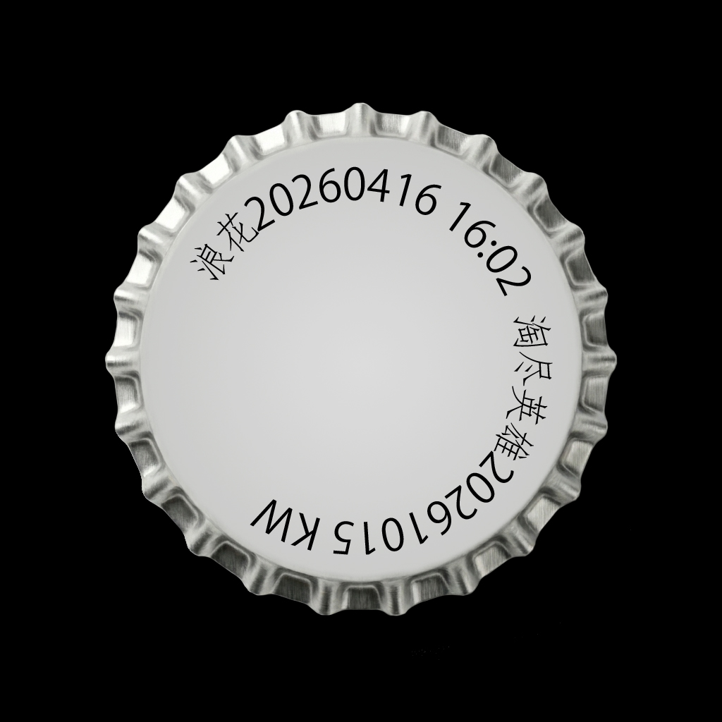

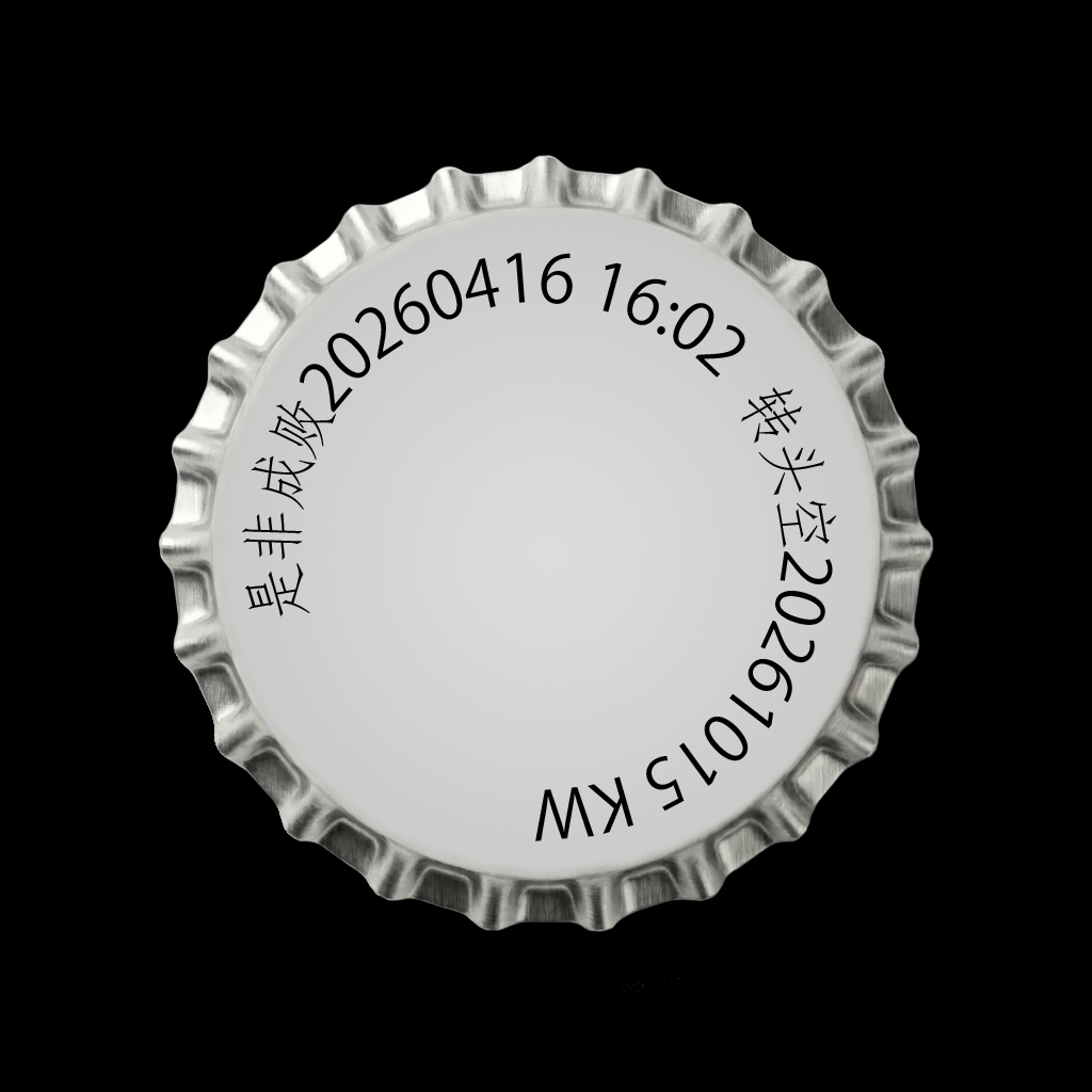

圆心不一致:
文字不固定:

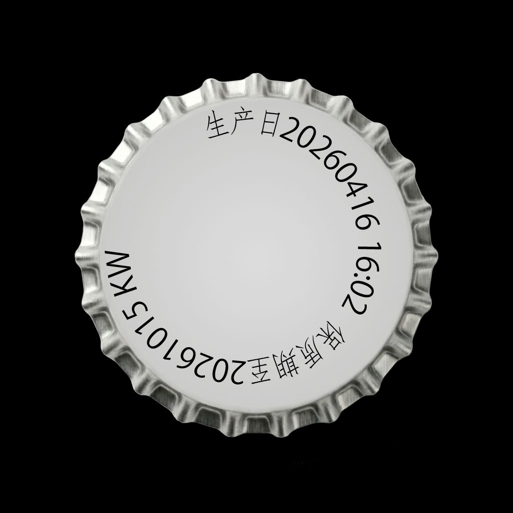

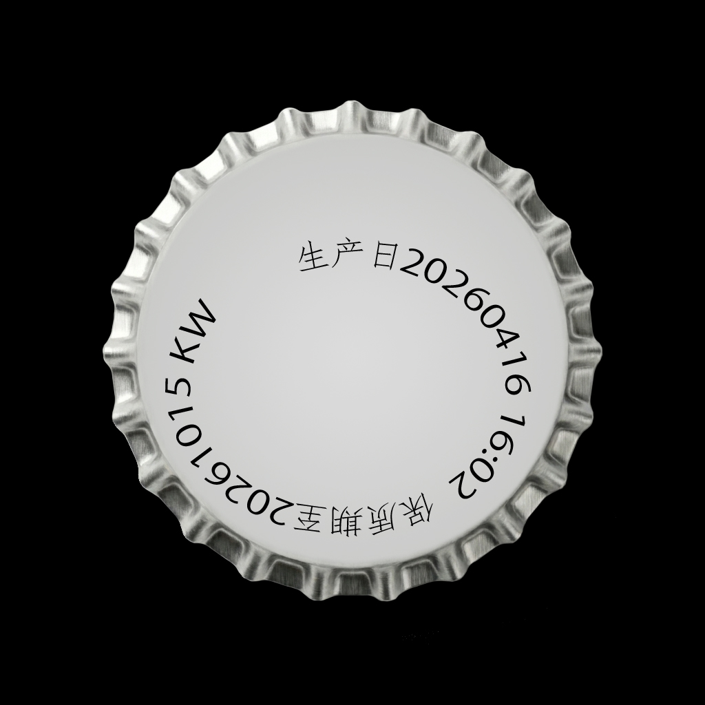

旋转椭圆文字:
ocr
灵闪task:
文字不固定.task
旋转椭圆.task
圆心不一致.task
思维导图:
edited Jun 8
ChickenSteakMaster11
answered Jun 8
金属件铸造表面OCR
2 answers
环形ocr识别——pro版本
