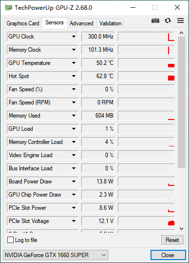

2,使用GPU-Z查看显卡的实际运行状态
确认软件环境正常后,可以使用GPU-Z查看显卡当前状态;请保持GPU-Z为较新版本,避免新显卡传感器读数异常;GPU-Z下载地址:https://www.techpowerup.com/gpuz/
如上图所示,首先可以在Sensors页面重点看以下几项:
• GPU Loda: 判断GPU是否真正参与计算;
• Memory Used:判断显存是否接近上限;
• GPU Temperature:判断是否存在温度过高或散热问题;
• Bus Interface Load:判断 CPU与GPU之间的数据传输是否异常繁忙。

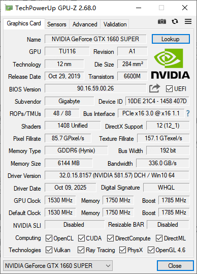

例如,GPU核心满载温度通常在60~80℃较为常见;持续达到80~85℃时应关注散热情况,长期超过 85℃或出现频率下降、性能降低时,需要检查现场环境温度、机箱风道、风扇转速、积灰和散热器接触情况,具体温度上限应以显卡型号的官方规格为准;假设是Bus Interface Load过高,优先考虑当前CPU和GPU性能不匹配,这时可以切换到Graphics Card页面,如下图所示:
重点查看Bus Interface, 例如PCIe x16 3.0 @ x16 1.1,前半部分表示显卡能力,即显卡本身最高支持PCIe x16 3.0,后半部分表示当前实际运行状态,即当前实际运行在PCIe x16 1.1;显卡空闲时PCIe可能会自动降速,因此可以点击Bus Interface右侧的“?”运行Render Test,再观察“@”后的状态。
3,如果PCIe状态低于预期,检查CPU和主板的规格
如果GPU-Z显示的实际运行状态明显低于显卡理论规格,例如显卡支持PCIe 5.0,但实际只运行在 PCIe 3.0,就需要进一步检查CPU和主板是否限制了PCIe速度。
• 查当前GPU支持的PCIe规格:可以去英伟达官网或者显卡厂商官网找到对应的型号进行查询;
• 查当前CPU支持的PCIe规格以及查主板显卡插槽规格:可以去主板厂商官网找到对应的型号进行查询或者进入BIOS进行查询;确认第一条显卡槽支持Gen3、Gen4还是Gen5,以及实际是x16、x8还是x4。
注意:如果CPU或主板只支持PCIe 3.0,那么PCIe 5.0显卡也只能按PCIe 3.0运行。这属于平台限制,不是显卡故障。

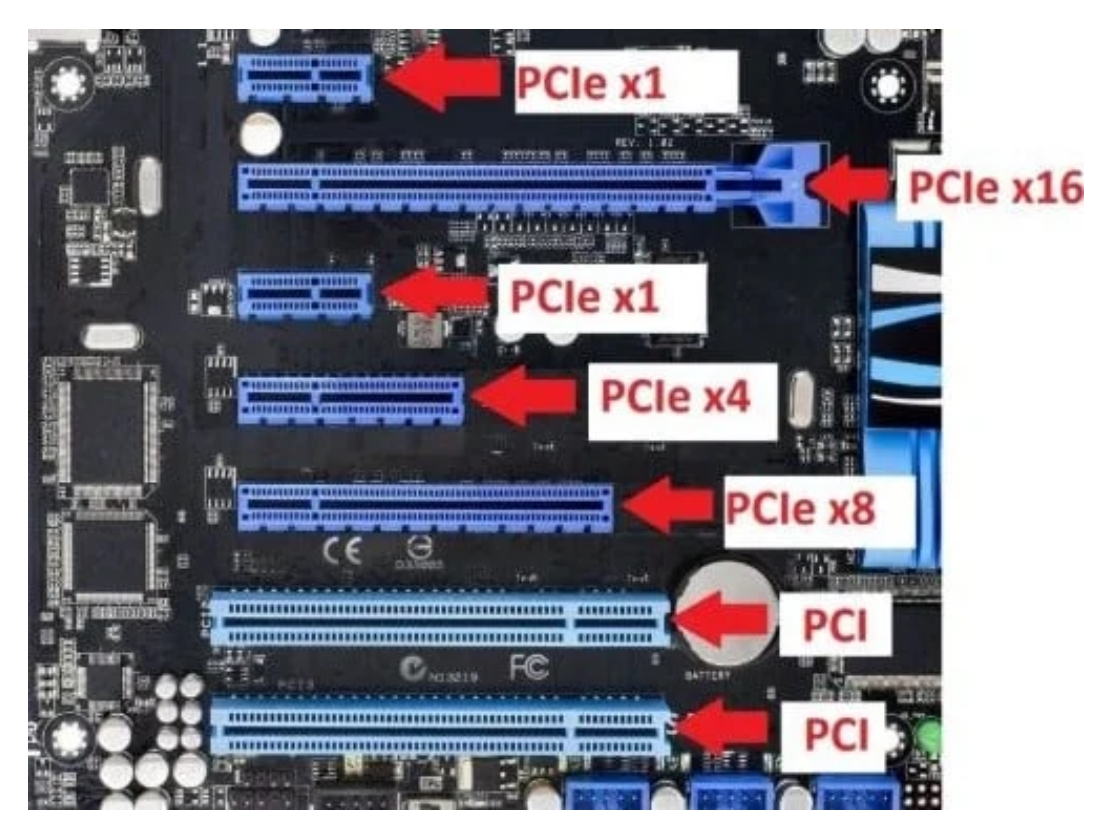

PCIe长度
标准的PCIe插槽的长度由x1,x2,x4,x8。通过下图可以直观地从主板上看到不同长度的PCIe插槽。
可以粗略地通过观察主板确认当前支持地PCIe长度,但是需要注意有些情况下长度为x8的插槽,实际上可能只有x4插槽的电器信号。这种情况需要通过GPU-Z来进行诊断。

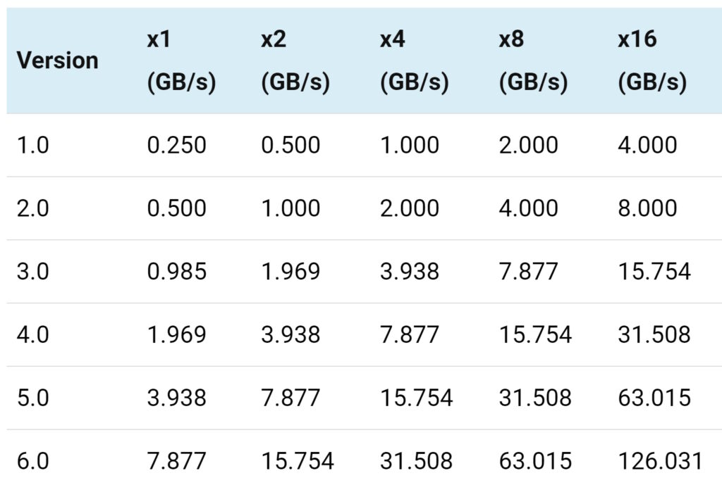

PCIe版本
PCIe不同版本的传输速度可见下表
可以看到即使相同长度的插槽如果版本不同传输数据的效率也有显著的差异。因此选择显卡的时候一定要注意当前主板所提供的插槽版本和size。
图片引用自https://www.microcontrollertips.com/how-many-pcie-card-sizes-exist-today-and-where-are-they-used/
