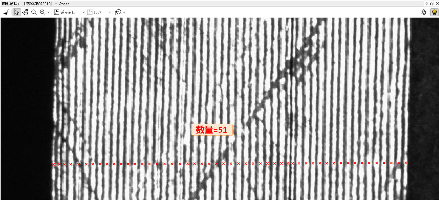

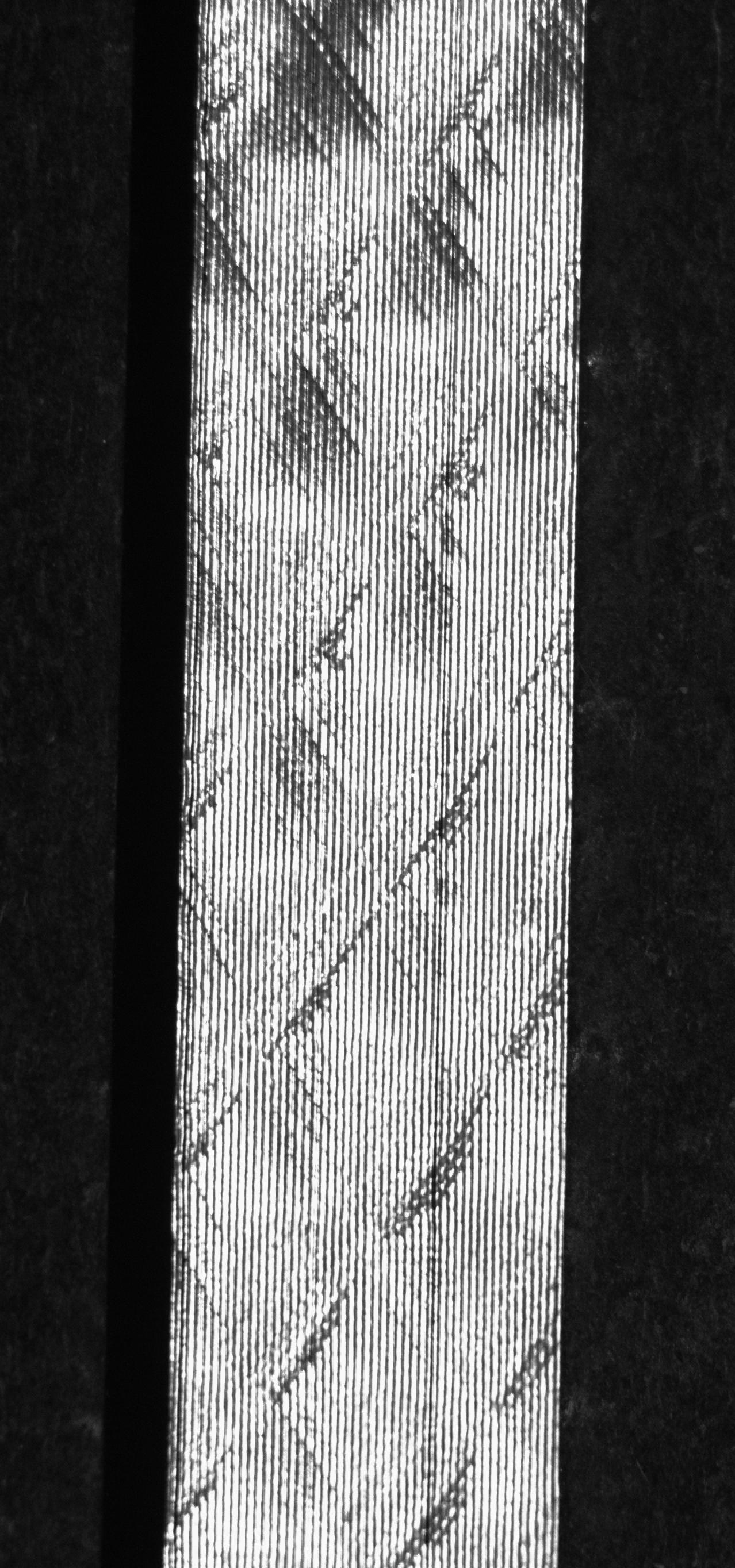

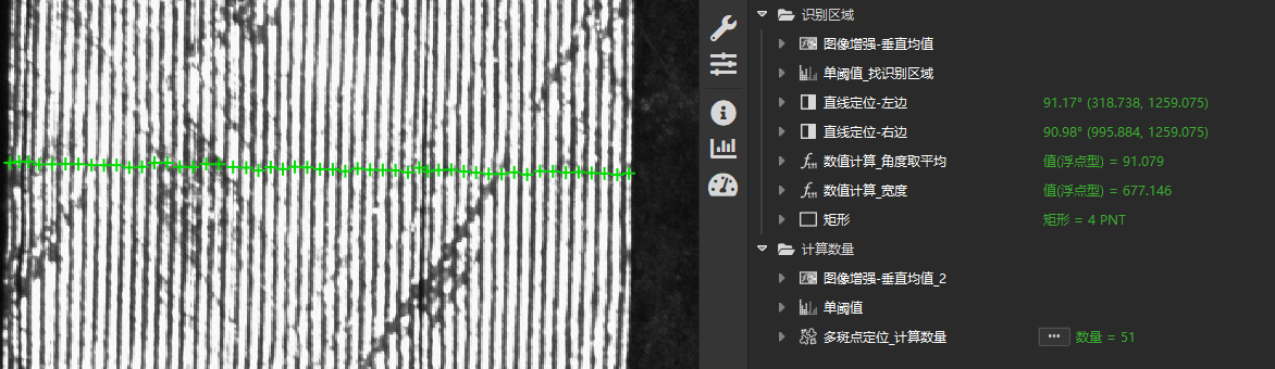

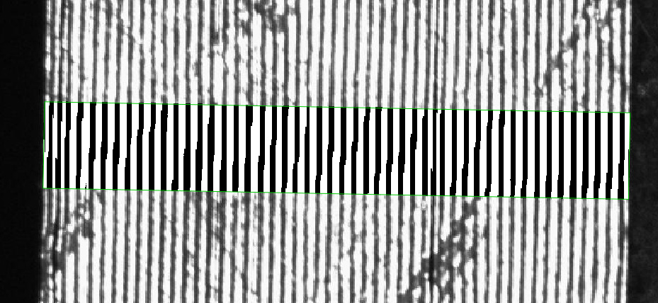

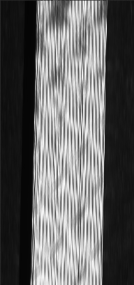

目标是识别材料的层数,效果如下图所示
原图:
source:
http://182.254.171.175/forum.php?mod=viewthread&tid=7958&extra=page%3D2
层数结果图:
灵闪3.8.86 材料层数.task
思路:

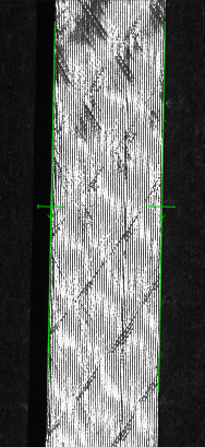

  • 定位识别区域
    • 垂直均值减少干扰
    • 单阈值将材料与背景区分开
    • 直线定位获取识别区域

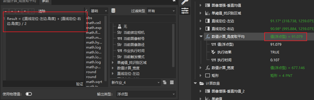

    • 倾斜角度使用两条直线的均值
    • 矩形工具确认识别区域

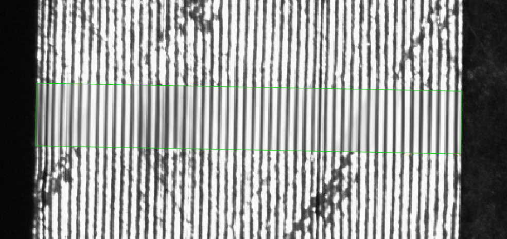

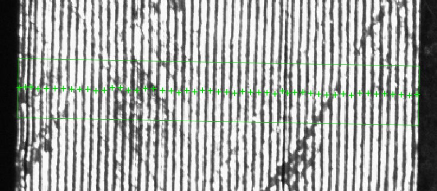

  • 识别材料层数
    • 垂直均值减少干扰
    • 自适应单阈值区分层
    • 多斑点确认区域数量
