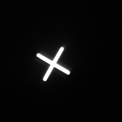

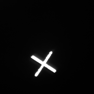

OK图

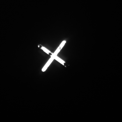

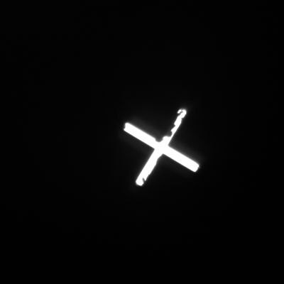

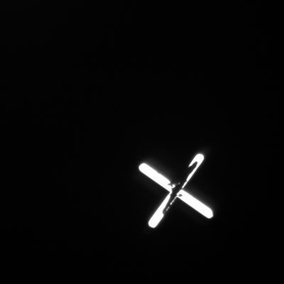

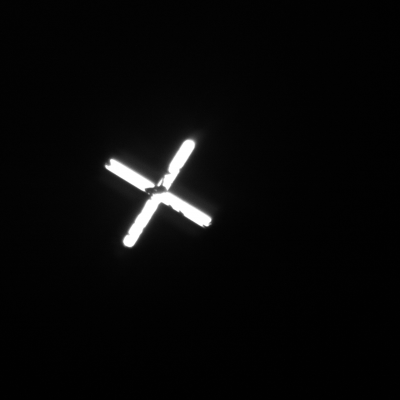

NG图

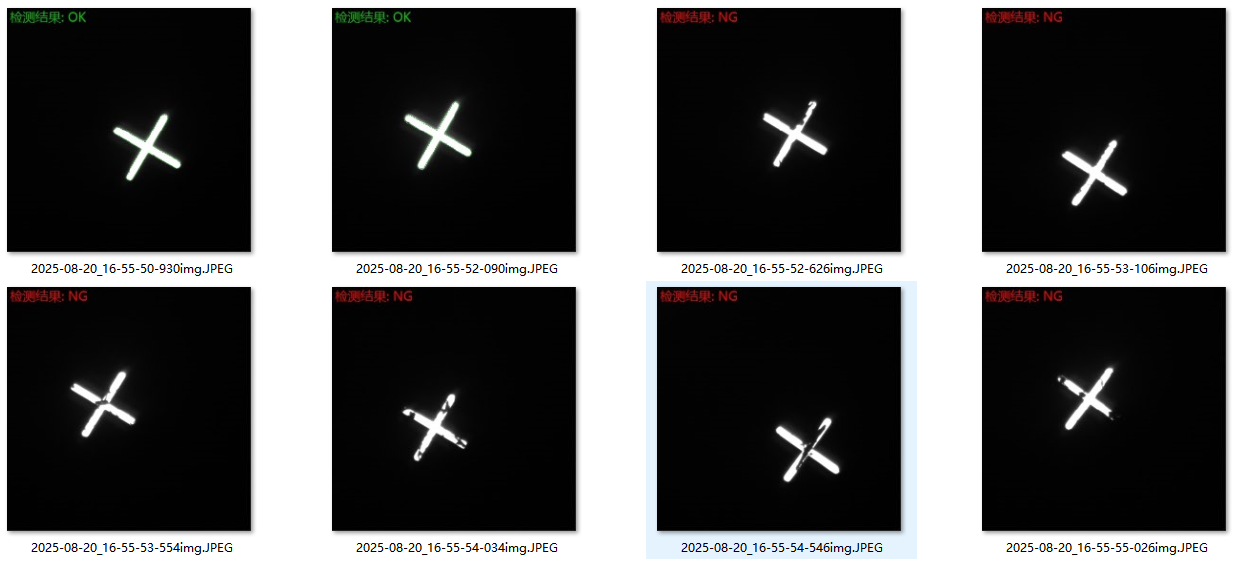

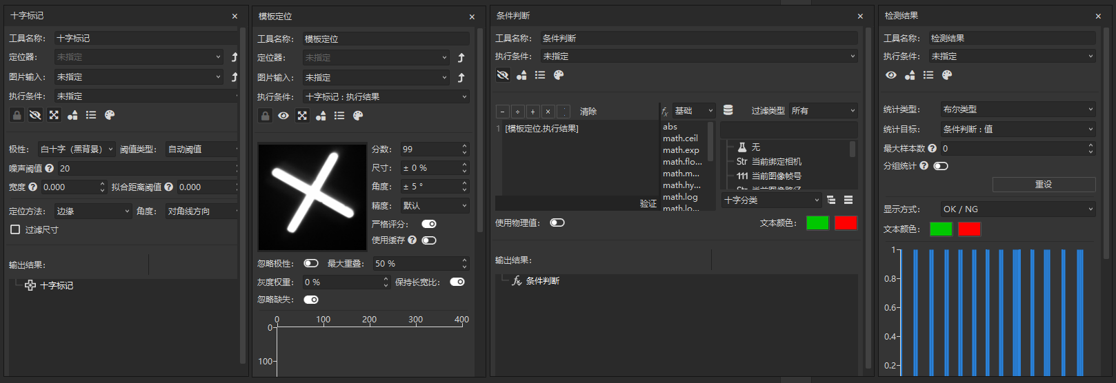

使用“十字定位、模板定位、条件判断、检测结果”可对给出的图片进行检测
检测结果符合预期,如下:
参数设置如下:
