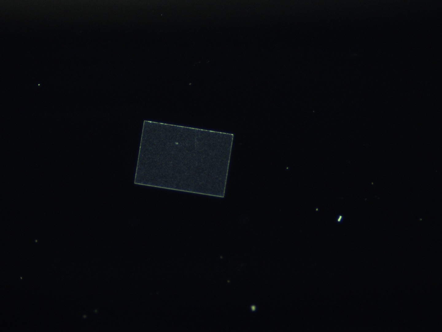

弱划痕检测问题
Viewed 224

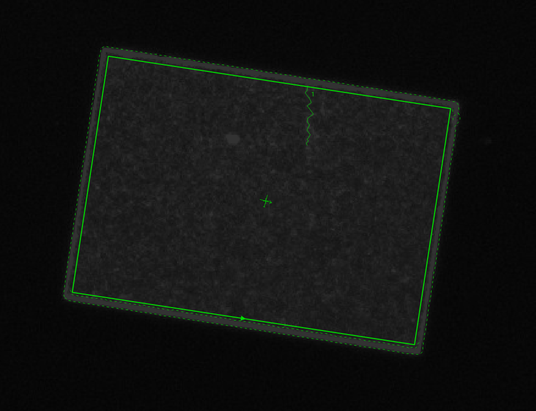

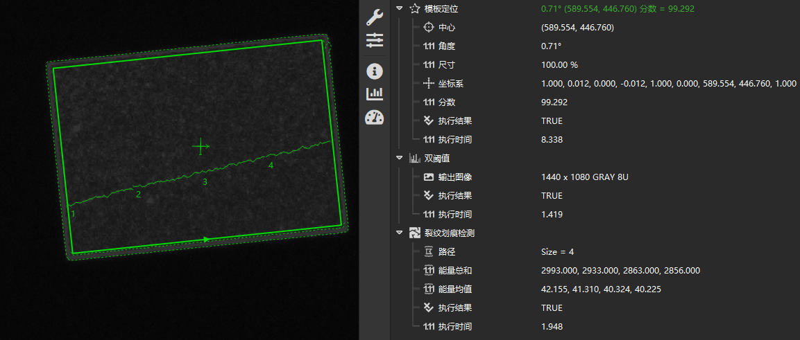

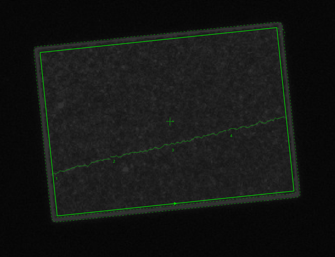

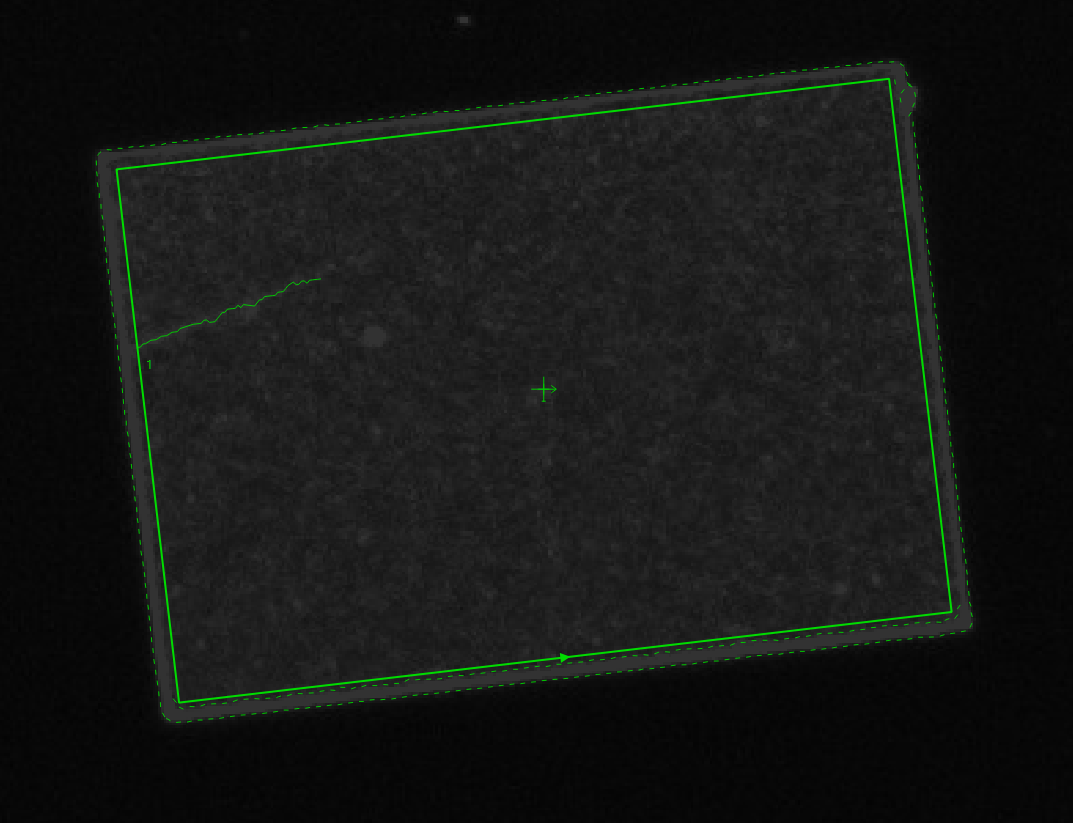

1.用模板定位提供待检测区域的坐标系
2.选取裂纹划痕检测工具:适合这种线状的微弱缺陷的检测
3.对裂纹划痕检测工具来说一个比较亮的异常点是个严重的干扰,这里选用双阈值进行抹平,这里不适合用中值滤波,原因之一是缺陷本身比较弱,且也是呈现断断续续的白点形式
4.一些调参思路:因为缺陷不是贯穿的,需要进行网格划分,在划分之后的每个小图上进行缺陷检测;由于较亮点的影响,开启单点能量过滤和短边过滤是一个合适的选择;由于缺陷方向是未知的,这边需要开启“两者”;在缺陷比较弱的情况下相对能量阈值也需要调小;最大缺陷宽度也会影响缺陷的检出,其原理是再找出一条缺陷之后沿着该缺陷的路径用一个固定值进行覆盖;
