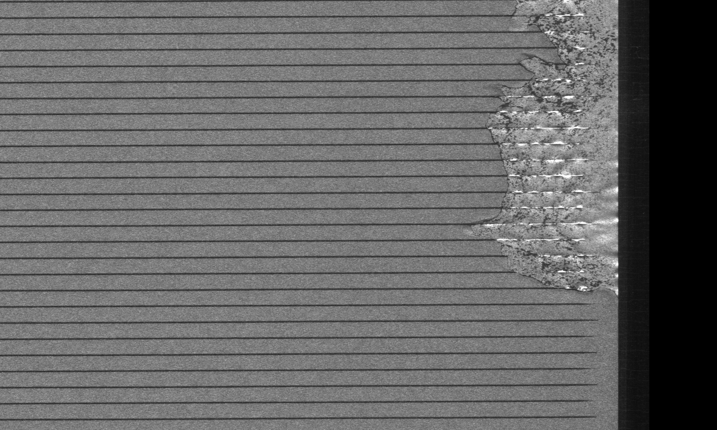

原图:
source:

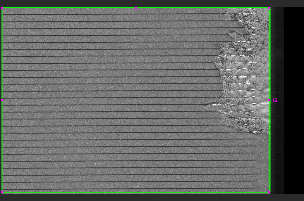

1.先用直线定位的坐标系作为后续所有算法的定位器,避免非检测区域的干扰:

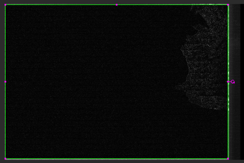

2.观察到正常区域都是横向的线条,而漏箔破坏了这一规律,于是采用横向的边缘检测进行区分:

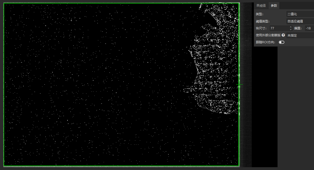

3.使用自适应单阈值进行特征分割:

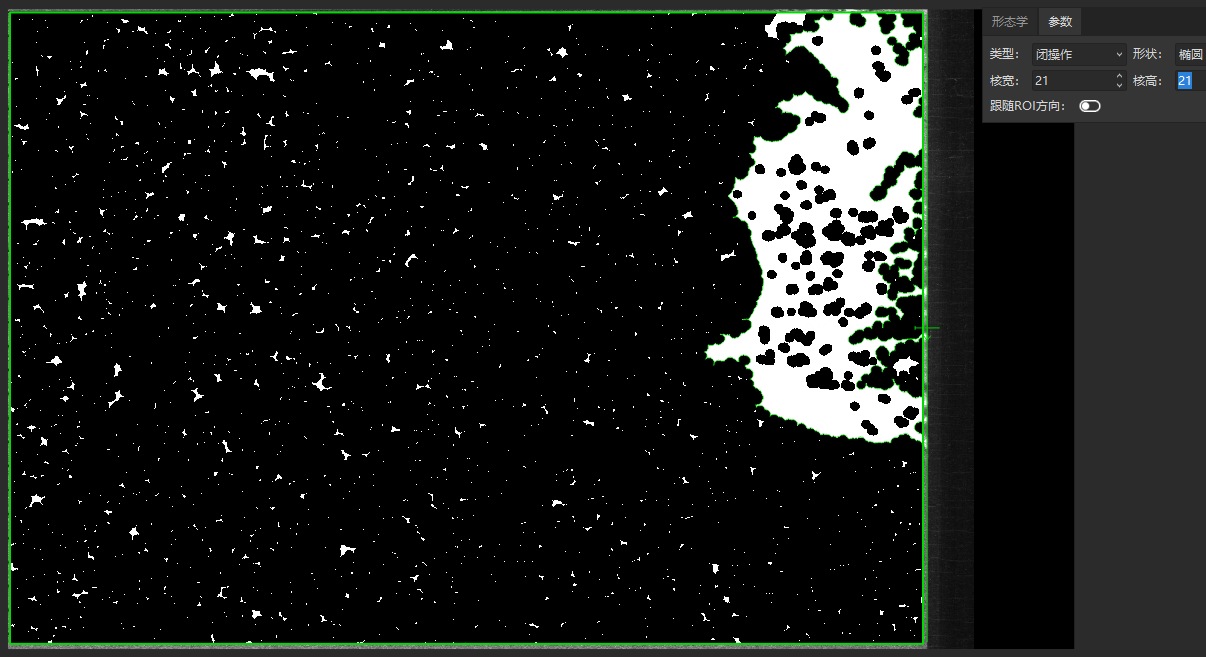

4.使用闭操作来增强缺陷:

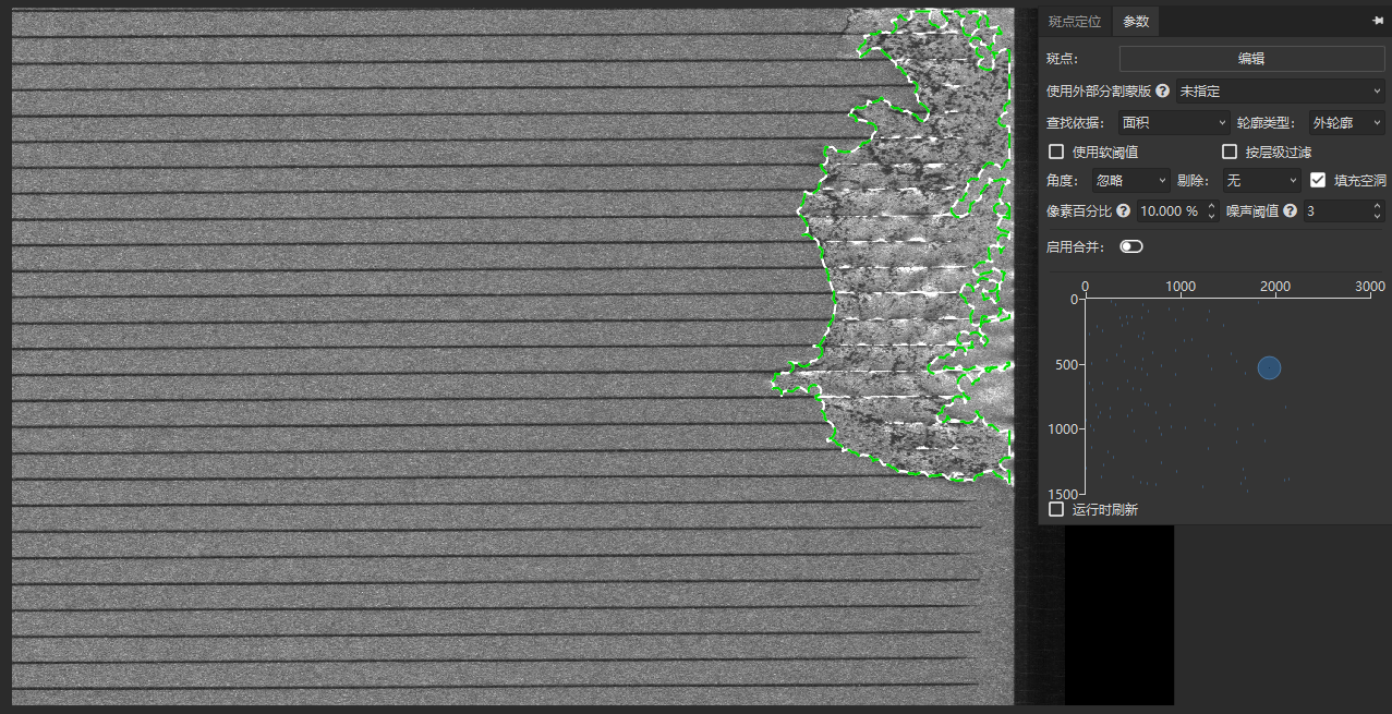

5.使用斑点检测来定位缺陷:
