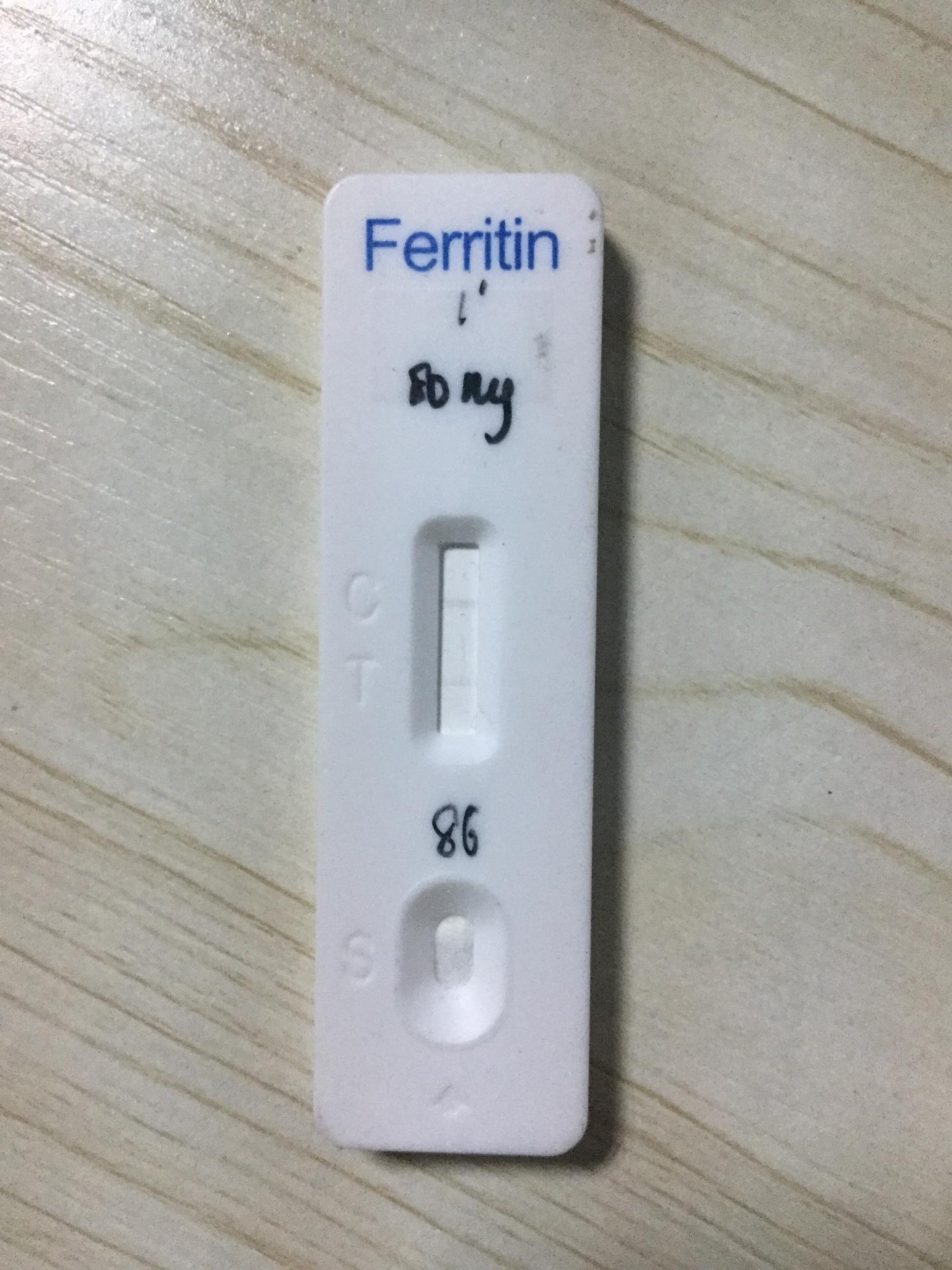

看题意似乎是要提取试剂上“C”和“T”这两个位置对应的微弱直线

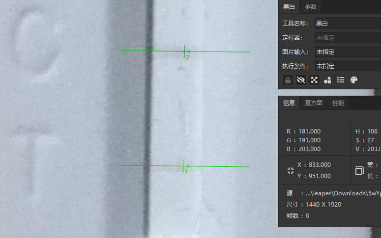

尝试直接使用多单边缘卡尺无法检测到(对比度微弱),考虑采用提高对比度的预处理

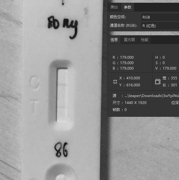

这里我们先将原始彩图转黑白,得到用于LUT工具的输入:
可以看到此时的对比度依然很弱,但是我们可以通过LUT工具,来提高需要检测区域的对比度:

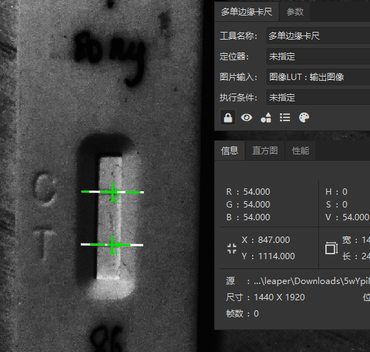

(可以通过相机对应参数,或想要的效果来计算得到所需的LUT对照表导入,或者像本task一样,通过拖动红色框区域的曲线,来直观快速的调整算法结果,从而得到后续检测工具所需的对比度)
最终将强化效果作为边缘检测输入,即可得到:
对应task为试剂检测.task适用于灵闪3.9.7

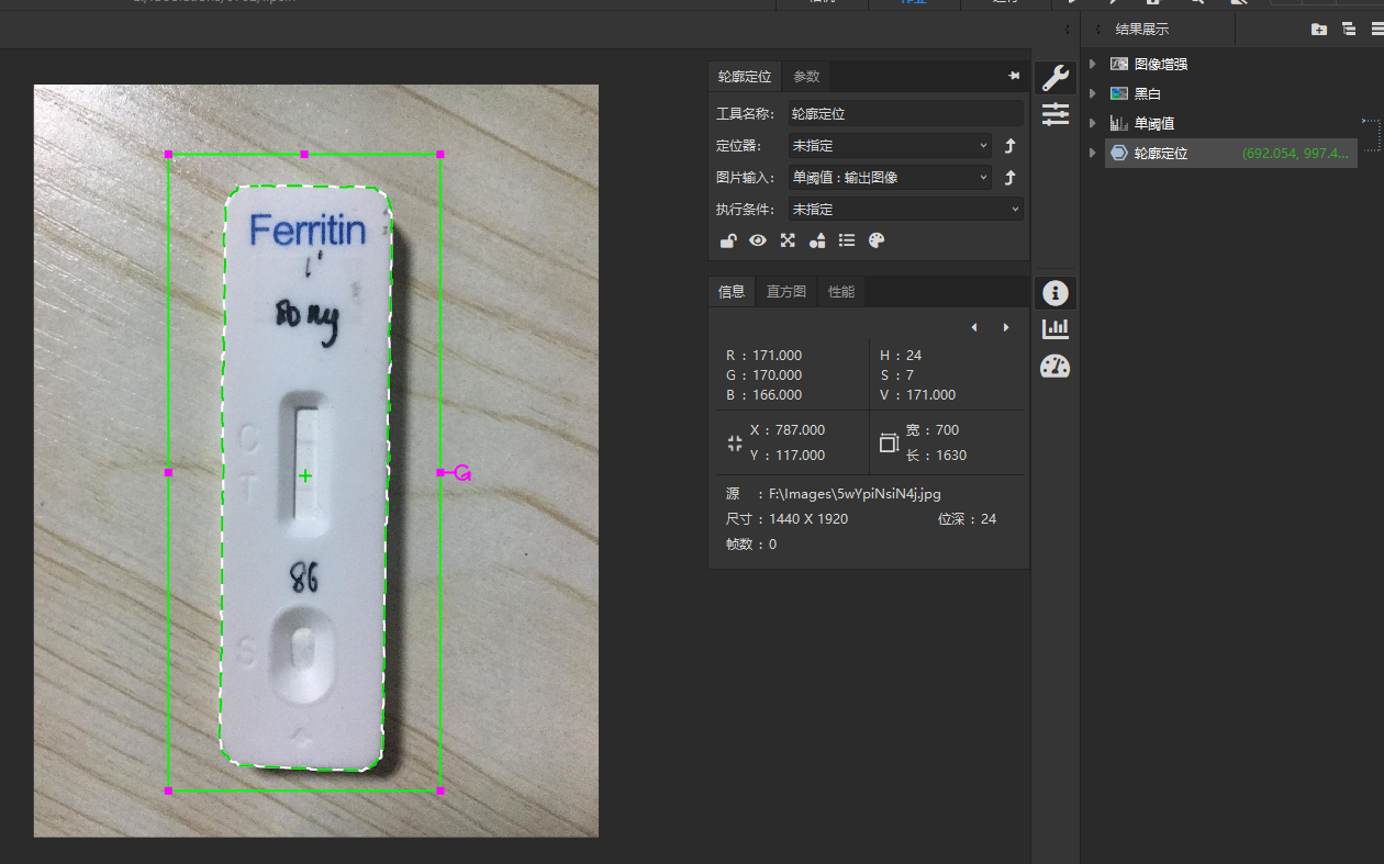

p.s 若能精准定位试剂框也可使用局部roi内的“均衡”来实现相似效果,只是无法适用于全图roi
1.使用图像增强,类型为均衡;
2.使用黑白,设置颜色空间为HSV,通道为H(色度);
3.使用单阈值二值化;
4.使用轮廓定位,设置核尺寸11,勾选闭合。
