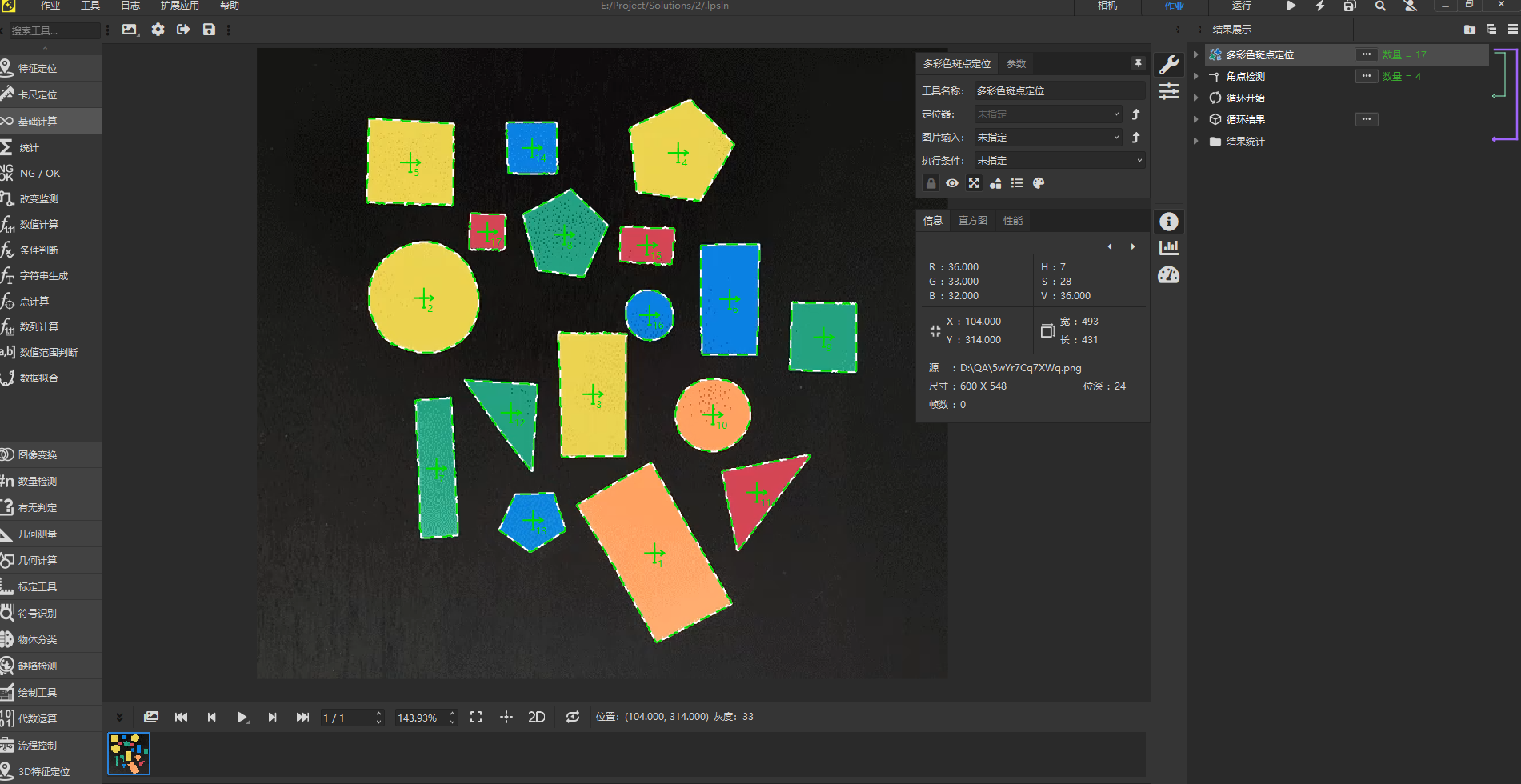

1.首先使用彩色多斑点定位识别所有的多边形

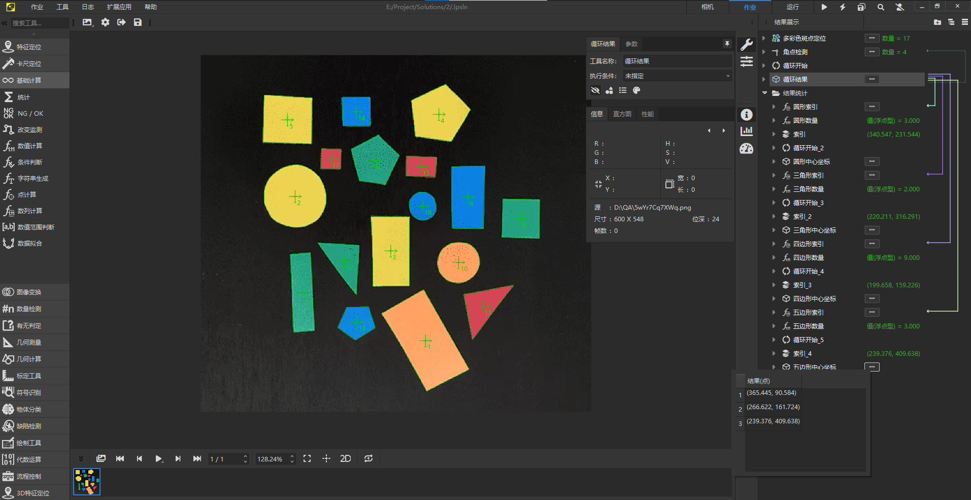

2.使用循环工具对每个斑点轮廓进行角点检测,并收集循环结果

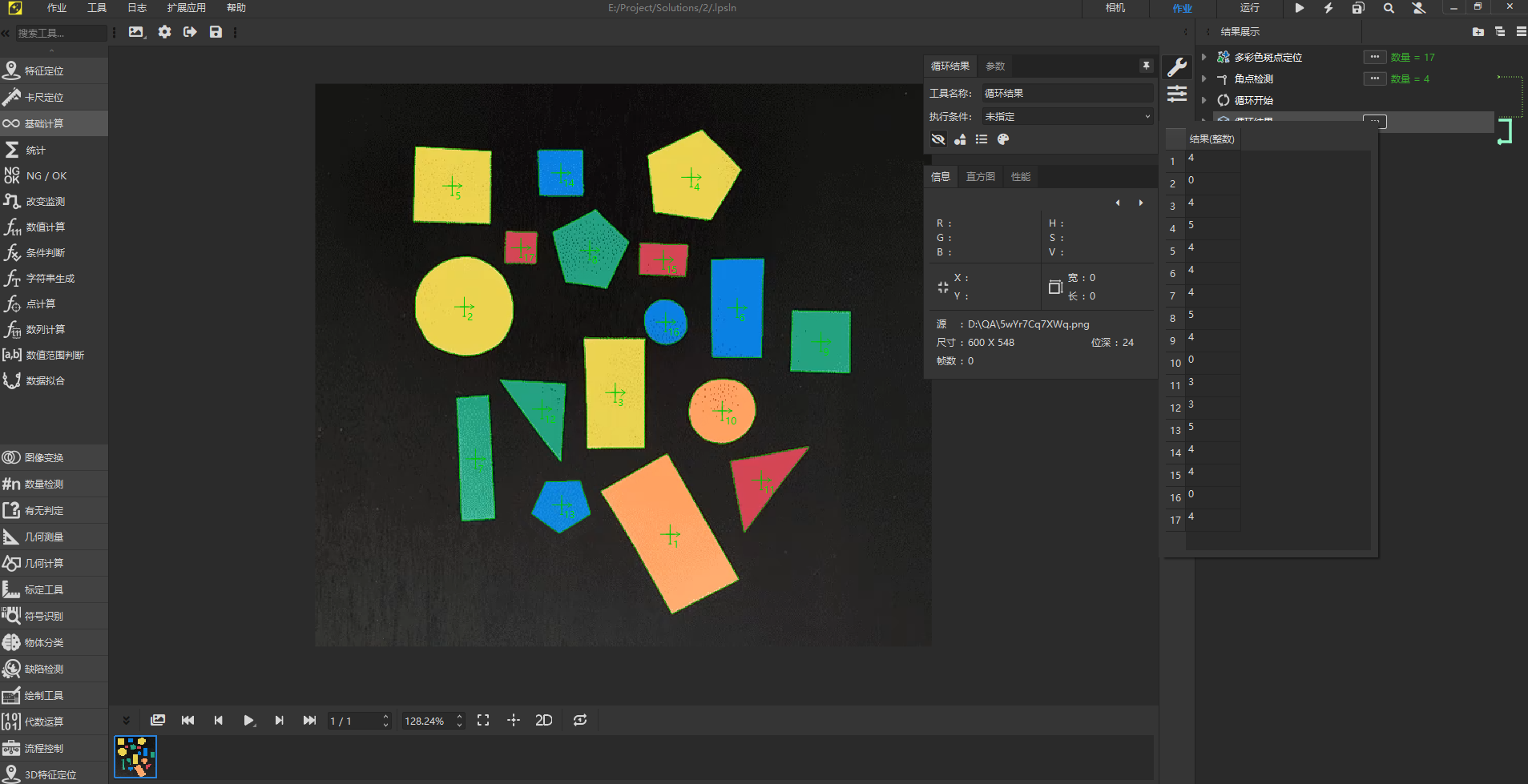

3.根据角点数量判断多边形形状,圆形角点数量为0,最后统计结果,并根据斑点位置获取多边形中心位置
