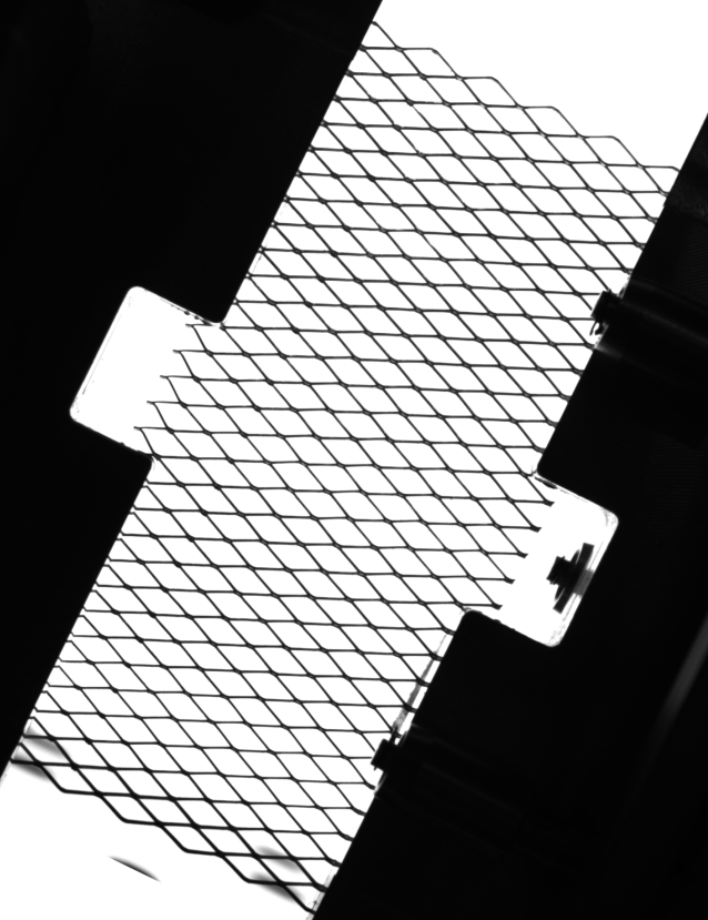

如何识别菱形网格的方向
Viewed 199
第一时间考虑的是直线拟合+求交点+阵列拟合,但是两个问题:直线检测比较困难(角度过大,无法使用全图ROI,存在干扰),交点阵列拟合可能不稳定。

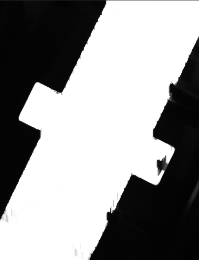

首先通过形态学闭操作去除网格,提取背景:

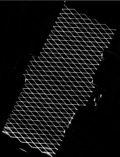

将其与原图做差值,得到菱形网格对象:

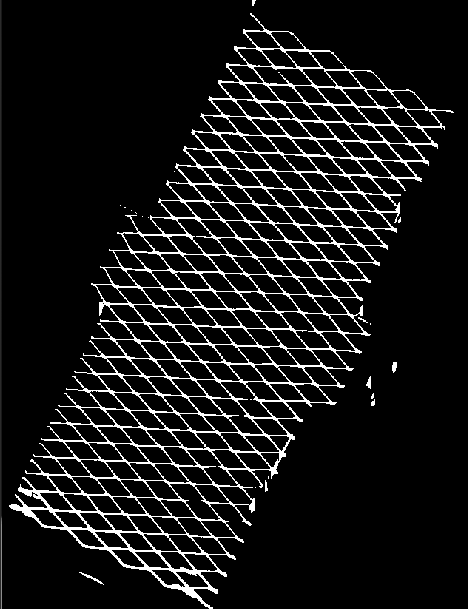

对结果做单阈值以提高后续检测的鲁棒性:

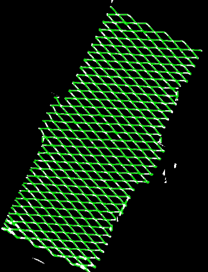

对单阈值图像做斑点检测,得到菱形网格对象:

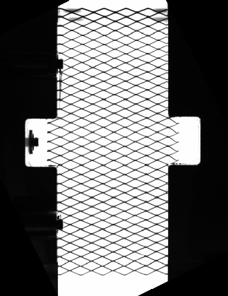

因为此处我们需要的是网格的角度,所以角度参数设置长轴方向,边缘一些不属于网格的干扰区域对角度基本无影响,保留即可,最终按照该角度旋转图像,得到最终结果

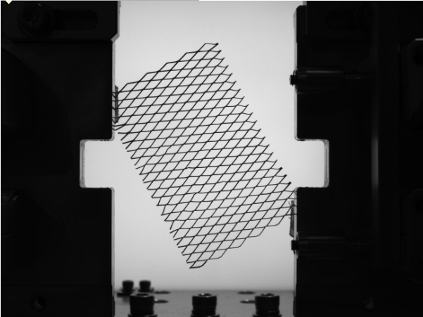

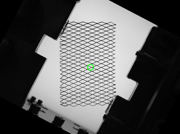

最后利用原网页上另一张图测试鲁棒性:
ps. 截止此回答提交,原halcon页面尚没有关于第二张图的回答

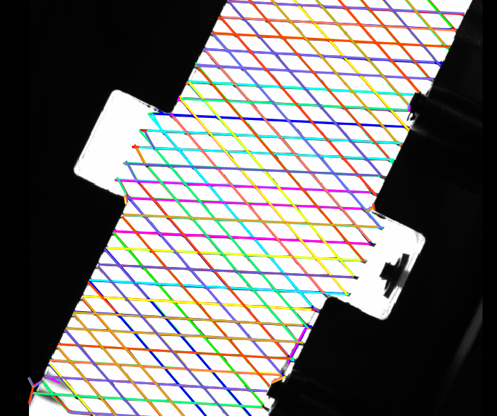

感觉用整体的长轴角度不太稳妥,因为样品的长宽比可能会变。再挑战一下怎么用里面的线条的角度来做?
