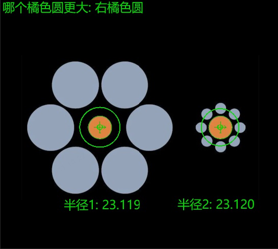

1-两个橘色圆哪个更大

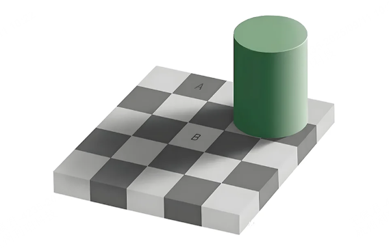

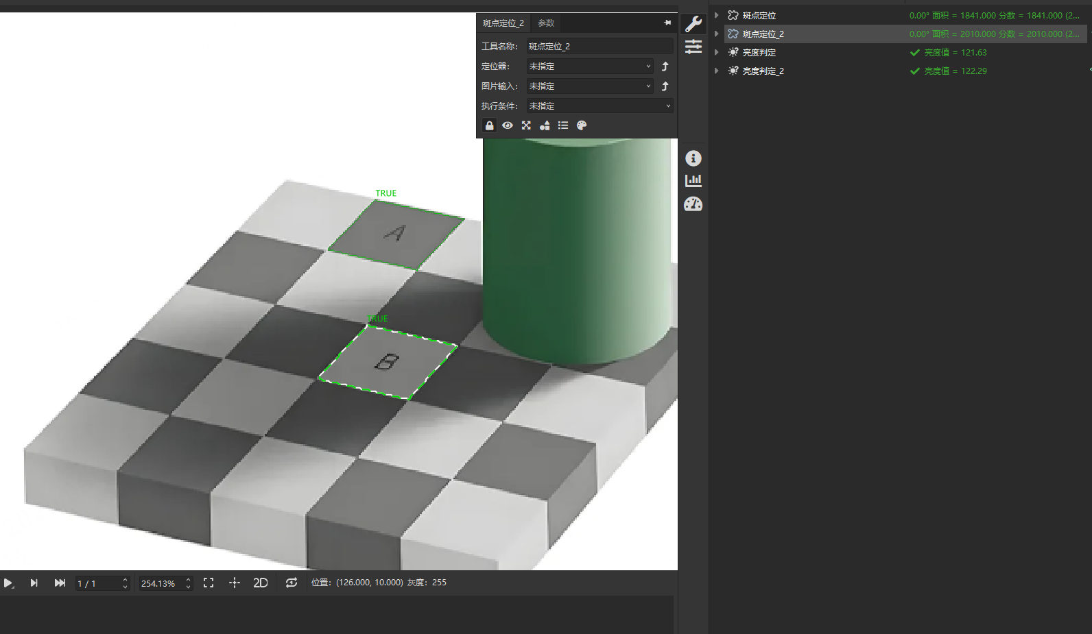

2-AB方块是同一种颜色吗

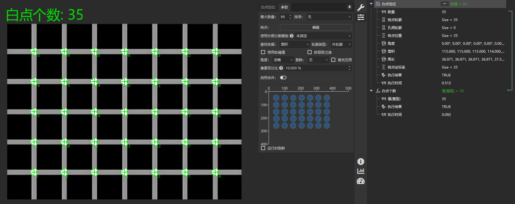

3-交叉处有几个黑点,几个白点

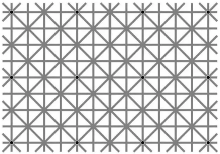

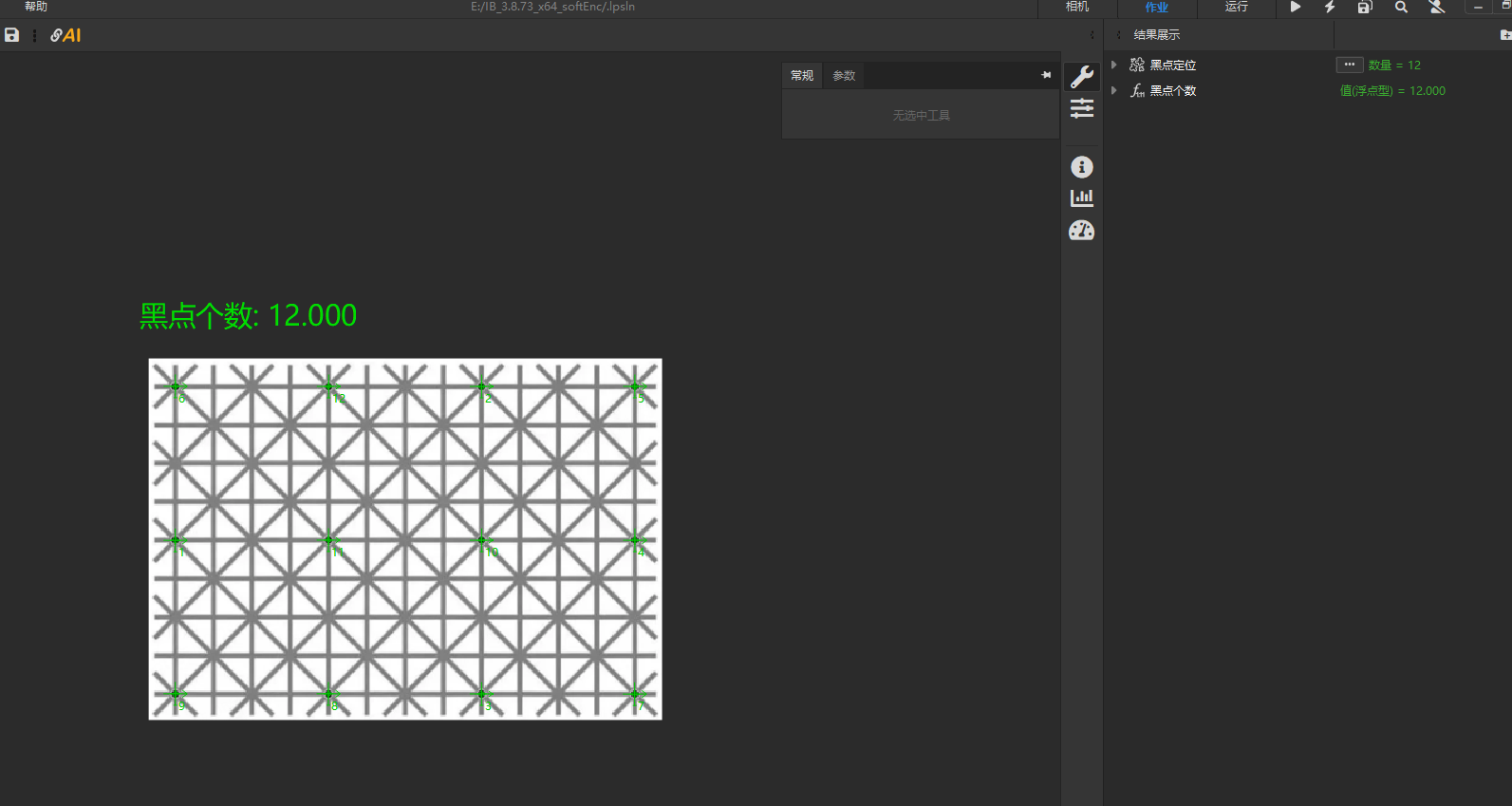

4-图中一共有几个黑点

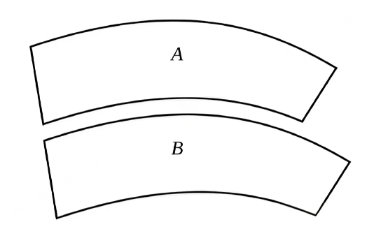

6-AB哪个面积更大

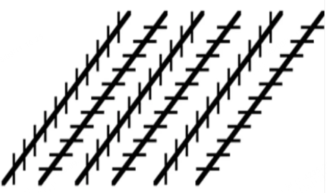

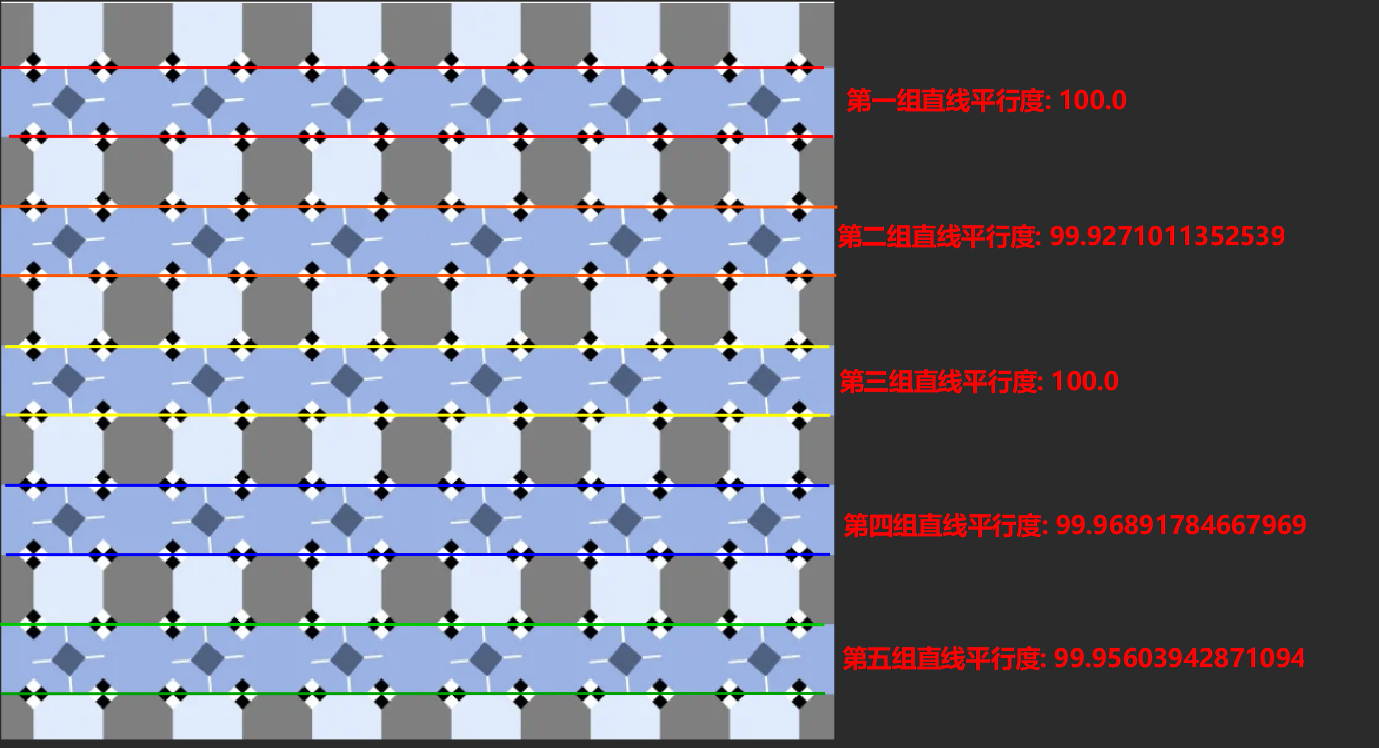

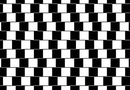

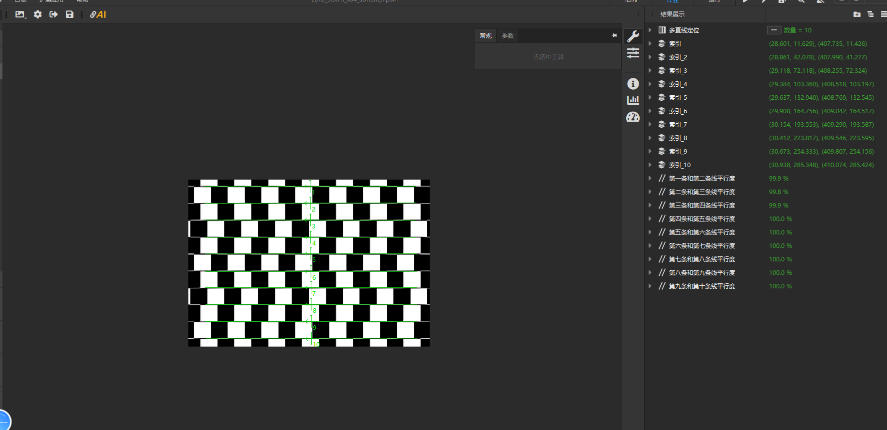

8-竖向6条斜线是否平行

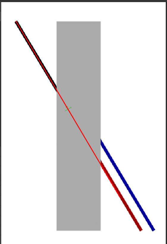

10-红线和蓝线哪条与黑线是同一条直线

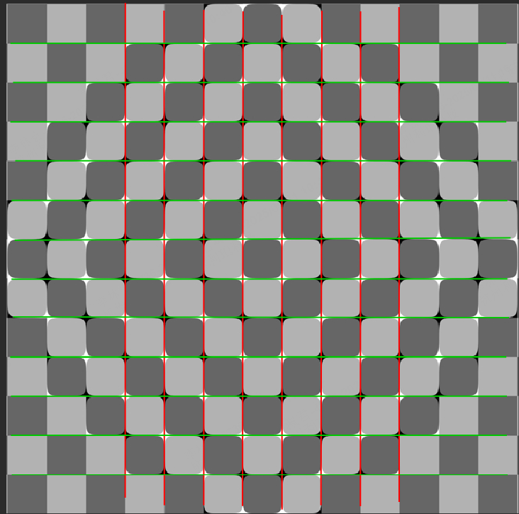

11-圆角正方形的面积都一样大吗?方块之间的缝隙是否平行

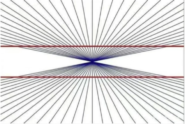

12-蓝色宽横线是否相互平行

2、是同一种颜色,先使用斑点定位定位A、B两个方块,再使用亮度判定计算灰度值
2.task
4、图中共有12个黑点
4.task

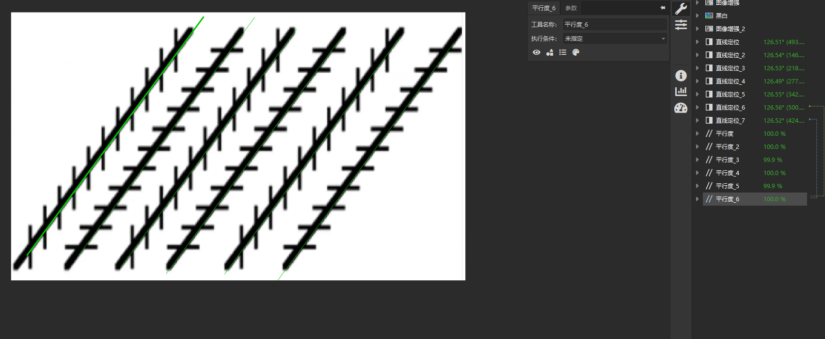

5、图中横线平行
5.task

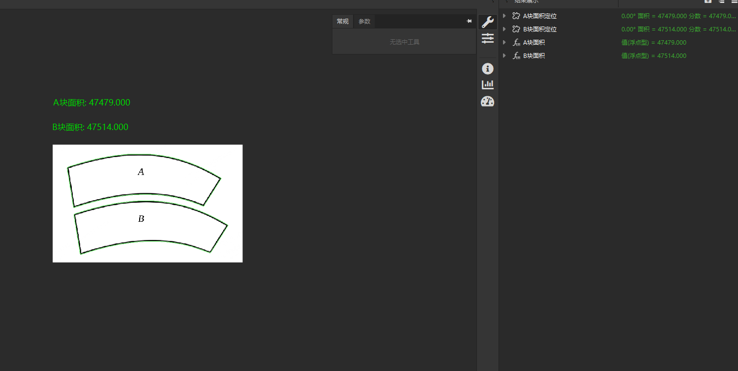

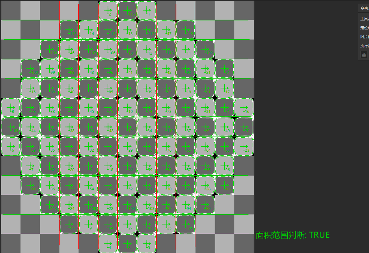

6、A块面积47479,B块面积47514
6.task

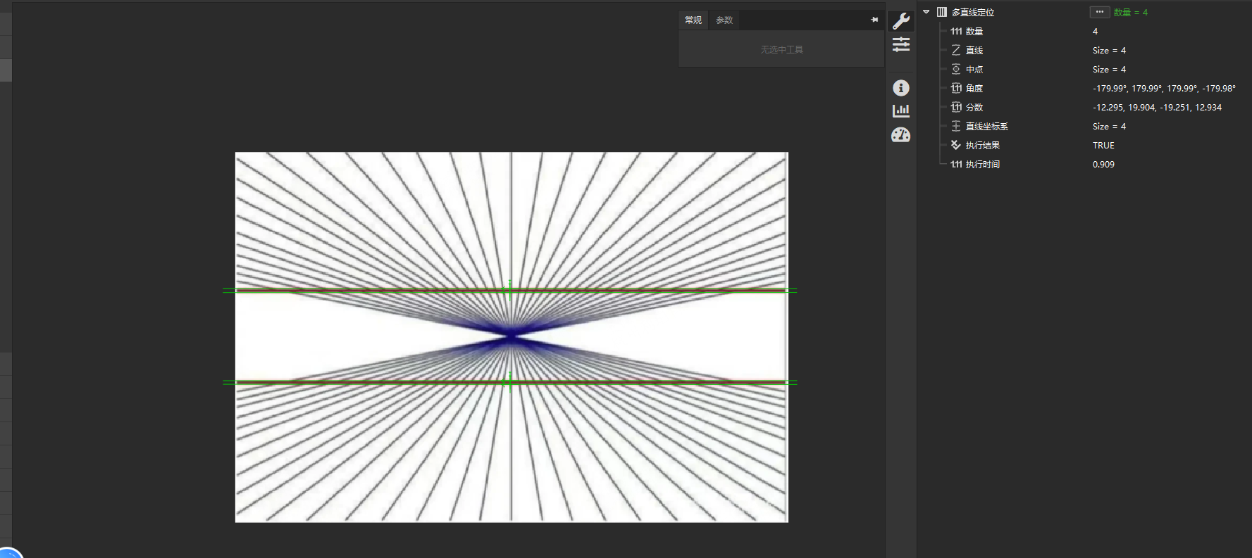

7、两条红线是直的,使用直线定位可以贴合轮廓
7.task
判定步骤:
1、添加2个圆定位工具,用于识别左右橘色圆;
2、添加字符串工具,编辑判定条件,用于在画布显示哪一个圆更大
哪一个圆更大.task
