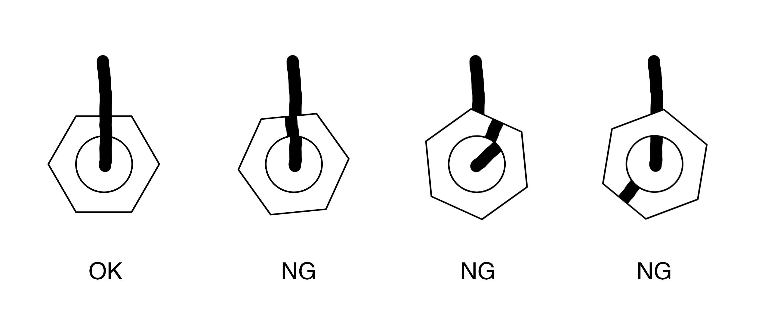

如图,螺丝和垫片、背景画一条线连起来,如果三个位置的线不在一条直线则为NG

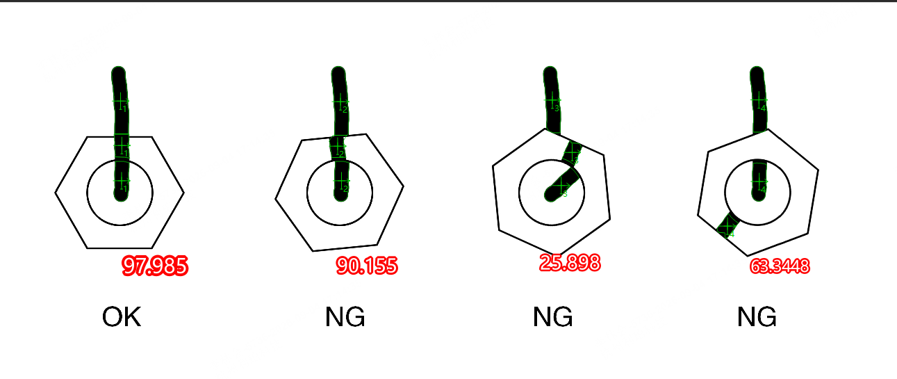

整体思路:

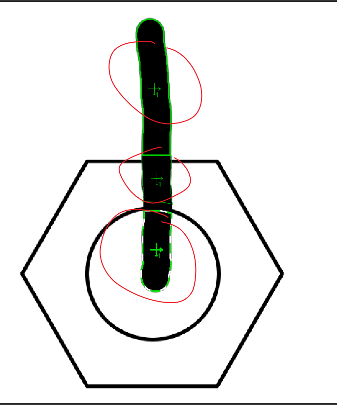

拆分为圆内区域,六边形内,圆外区域,六边形外区域
分别检测到线条之后,来求取共线性,得到一个数值,根据这个数值来判断是否在一条直线上,如果在一条直线上,则可以视为拧紧
获取这三段的斑点中心

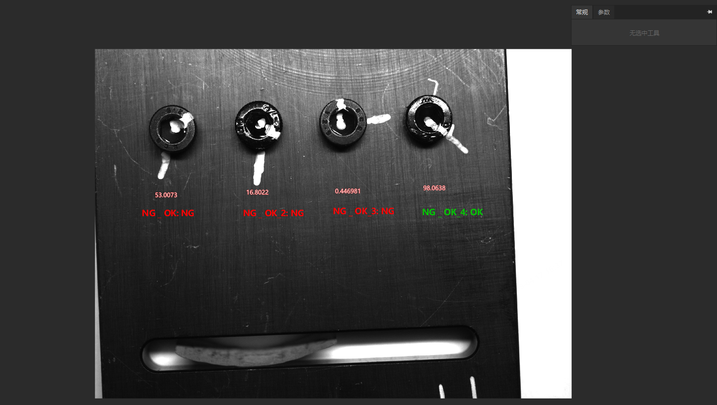

再增加一个实际场景应用,思路一样
螺丝拧紧.task
