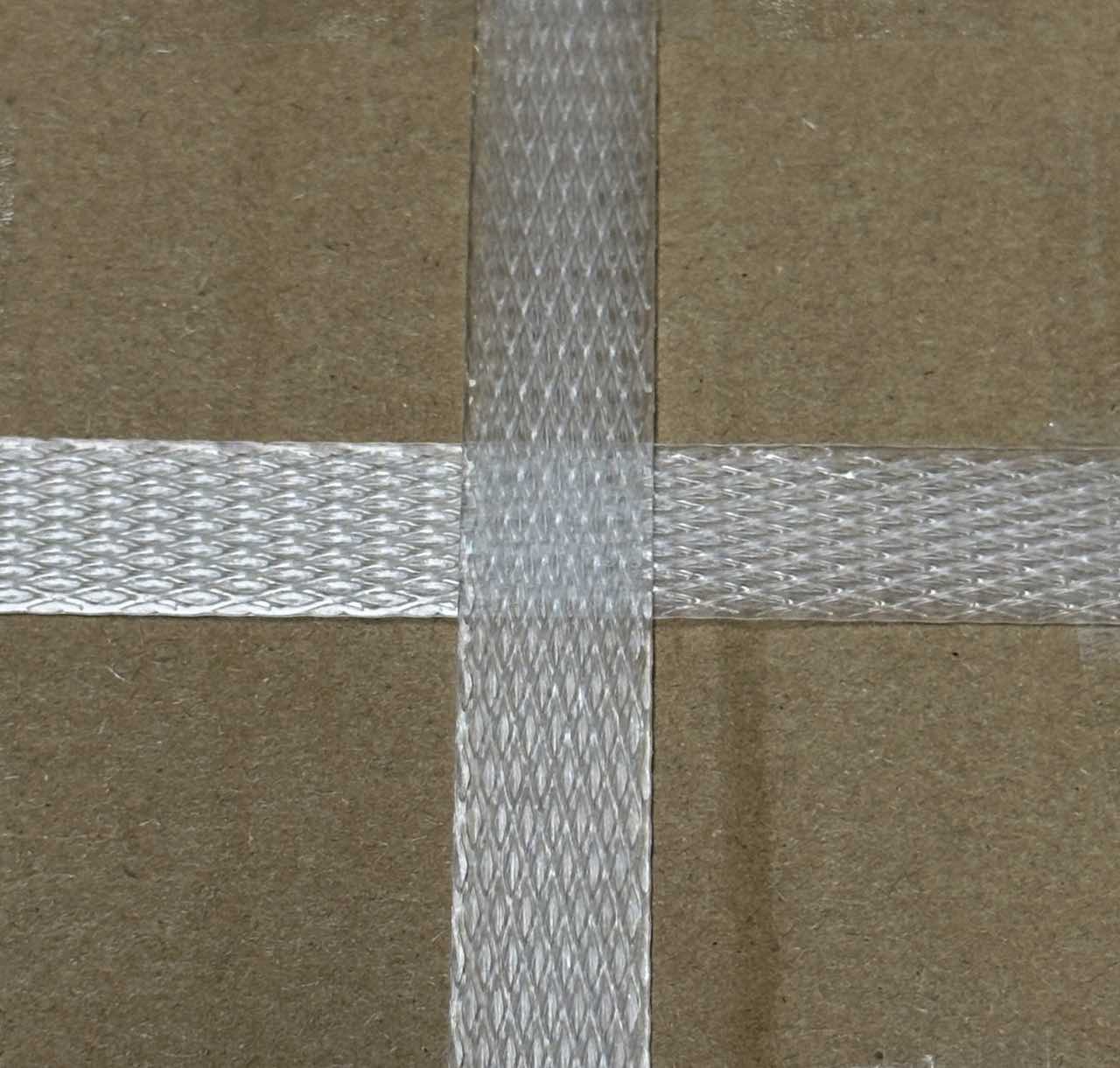

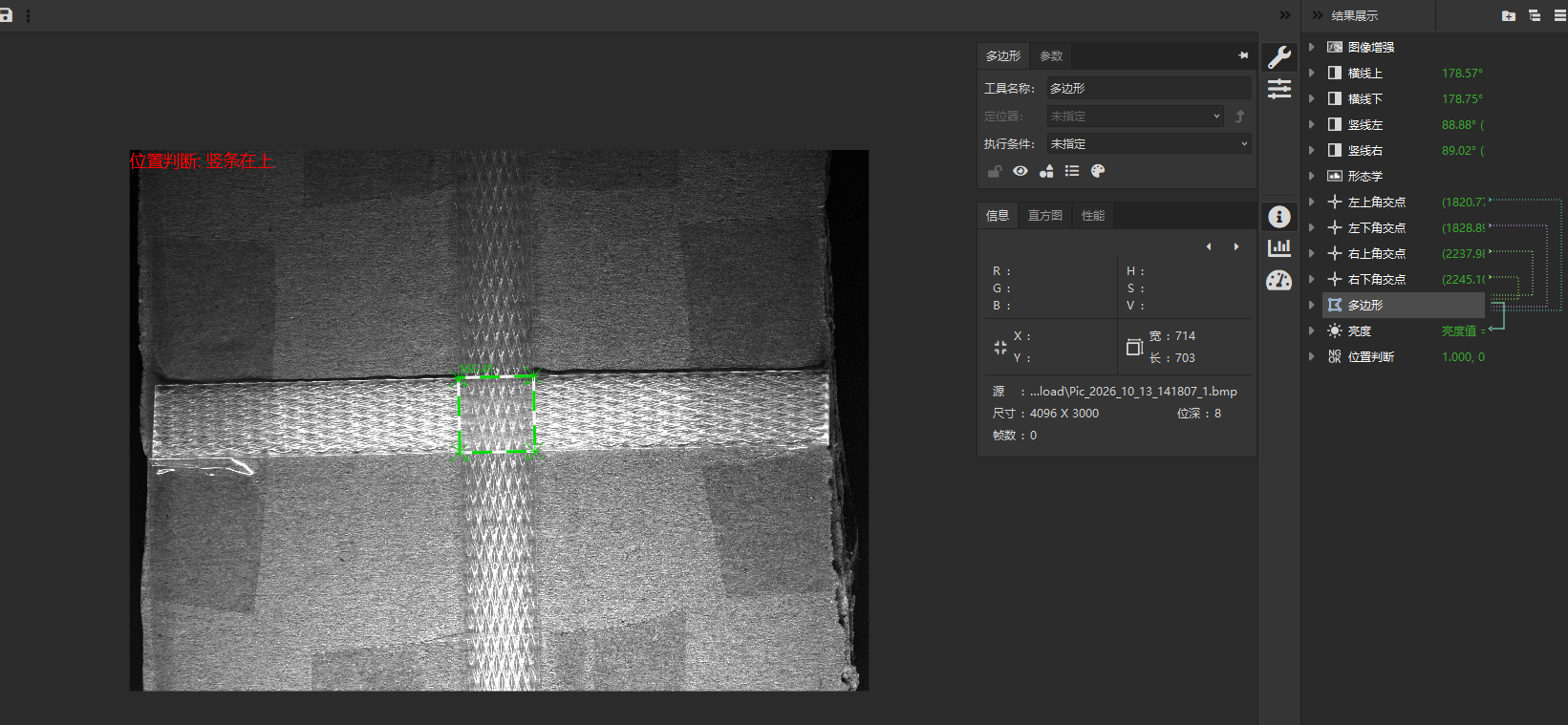

判断打包带的重叠次序
Viewed 107

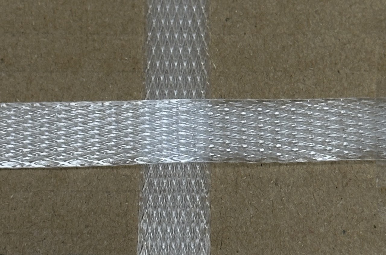

判断哪根在上面,哪根在下面
(需要重新拍一下)
3 Answers

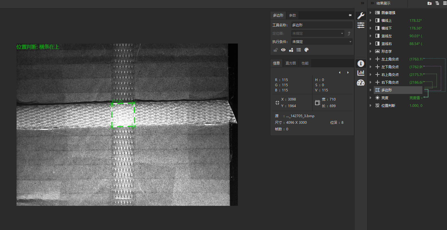

原来初始想法,想通过纹理的连续性进行判断,但这个半透明的似乎不太适用

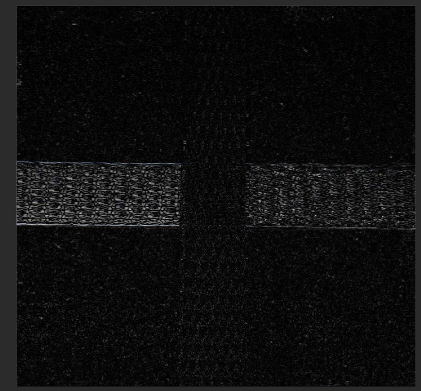

可以试试通过判断横着的这一条是否连续

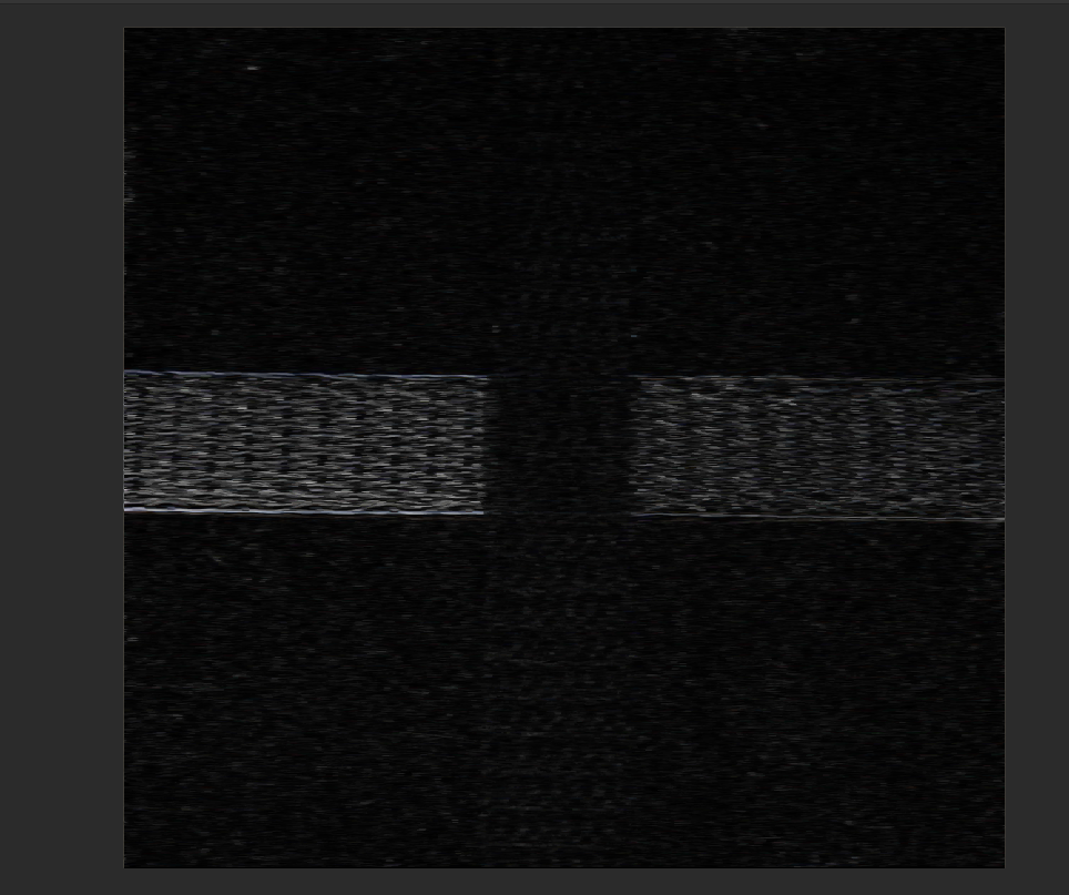

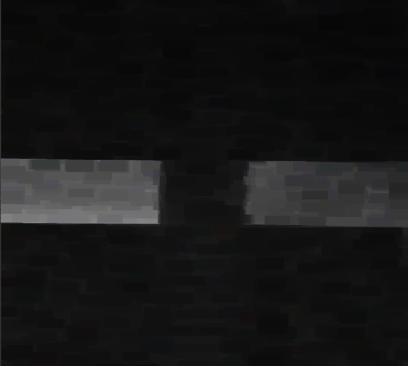

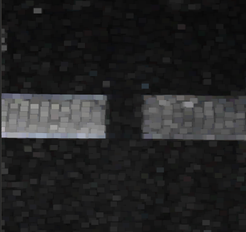

先做图像处理
  • 边缘增强
  • 再过滤周围的竖向的干扰噪声
  • 对图像进行膨胀和腐蚀
  • 再进行二值化处理

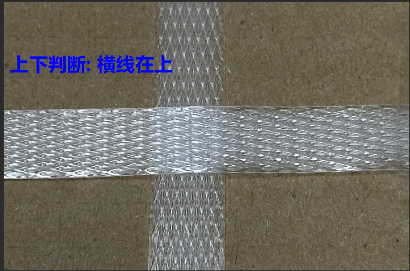

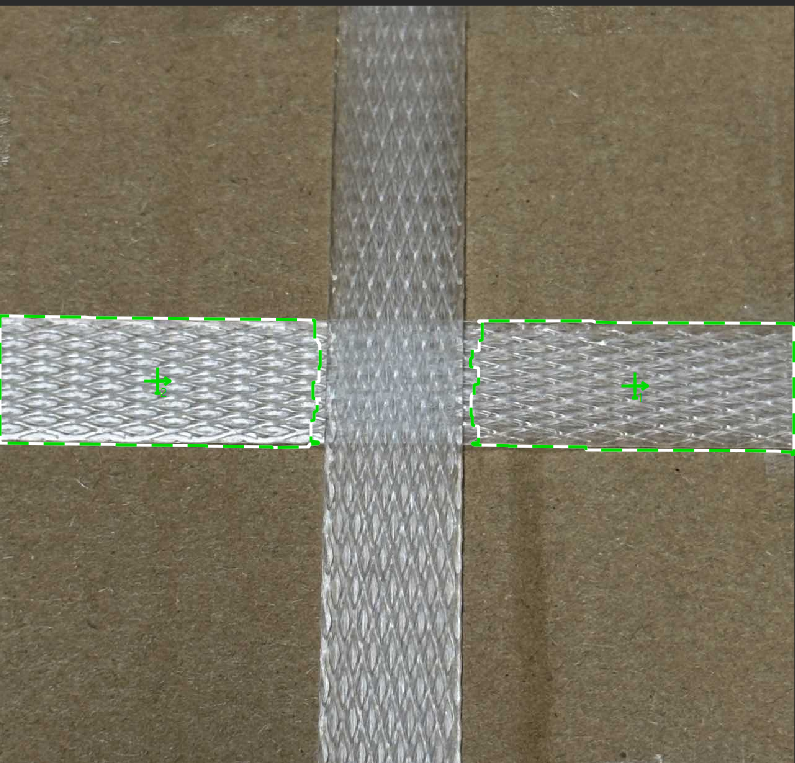

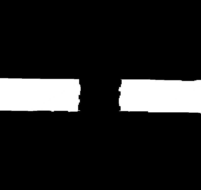

  • 进行斑点检测,如果横向在上,斑点是连续的,反之,会在中间断掉
  • 通过判断斑点个数来判断是横向还是纵向

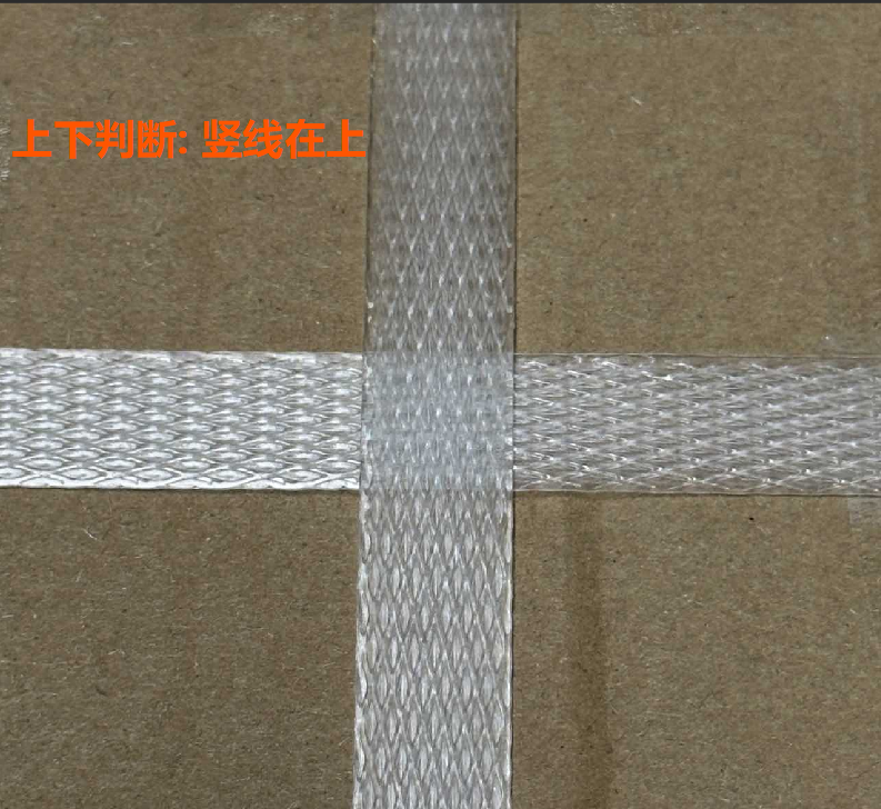

    结果如图
    线条判断.task

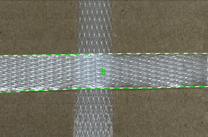

如何通过对光源的优化(比如斜光)更加方便地解决该问题?
在光源位置固定的情况下,横条在上和竖条在上的中间交叠位置的亮度会不一样,可以根据这个来判断
