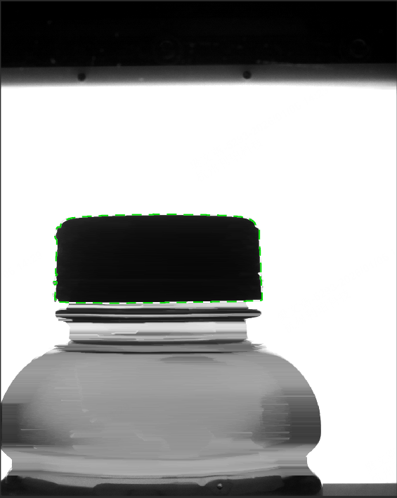

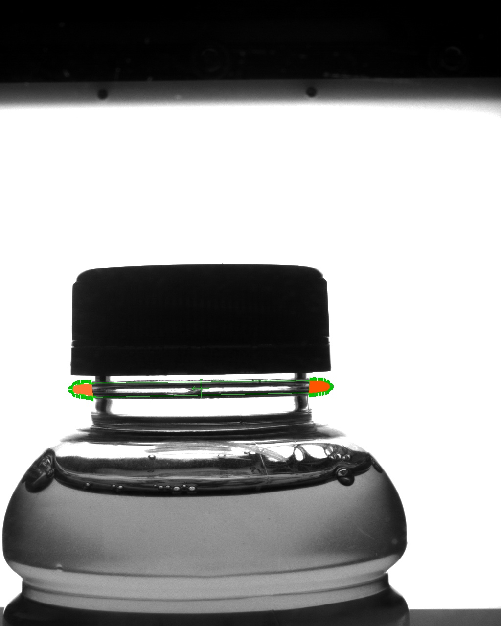

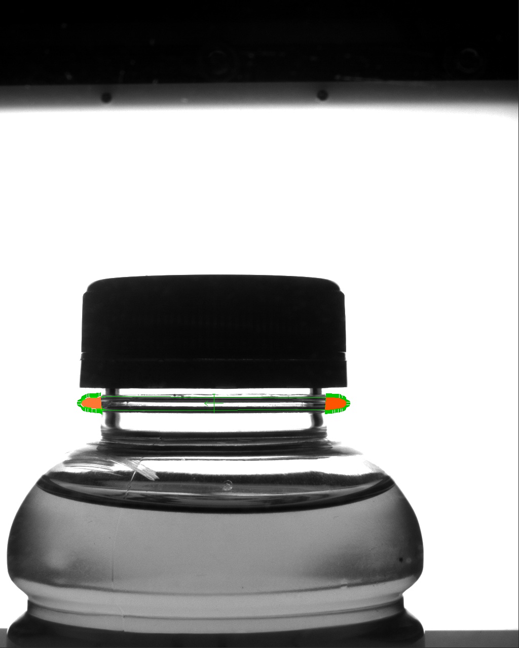

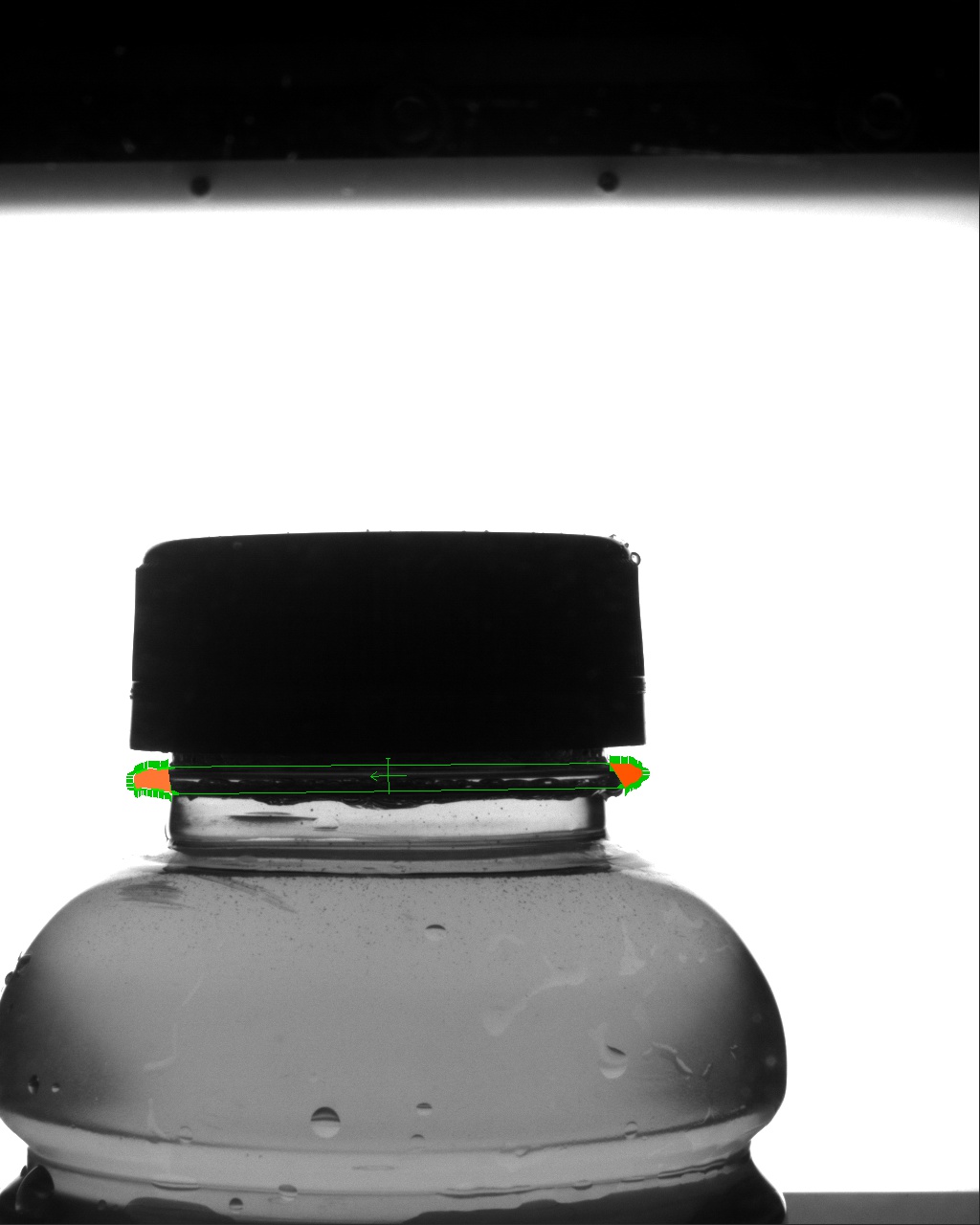

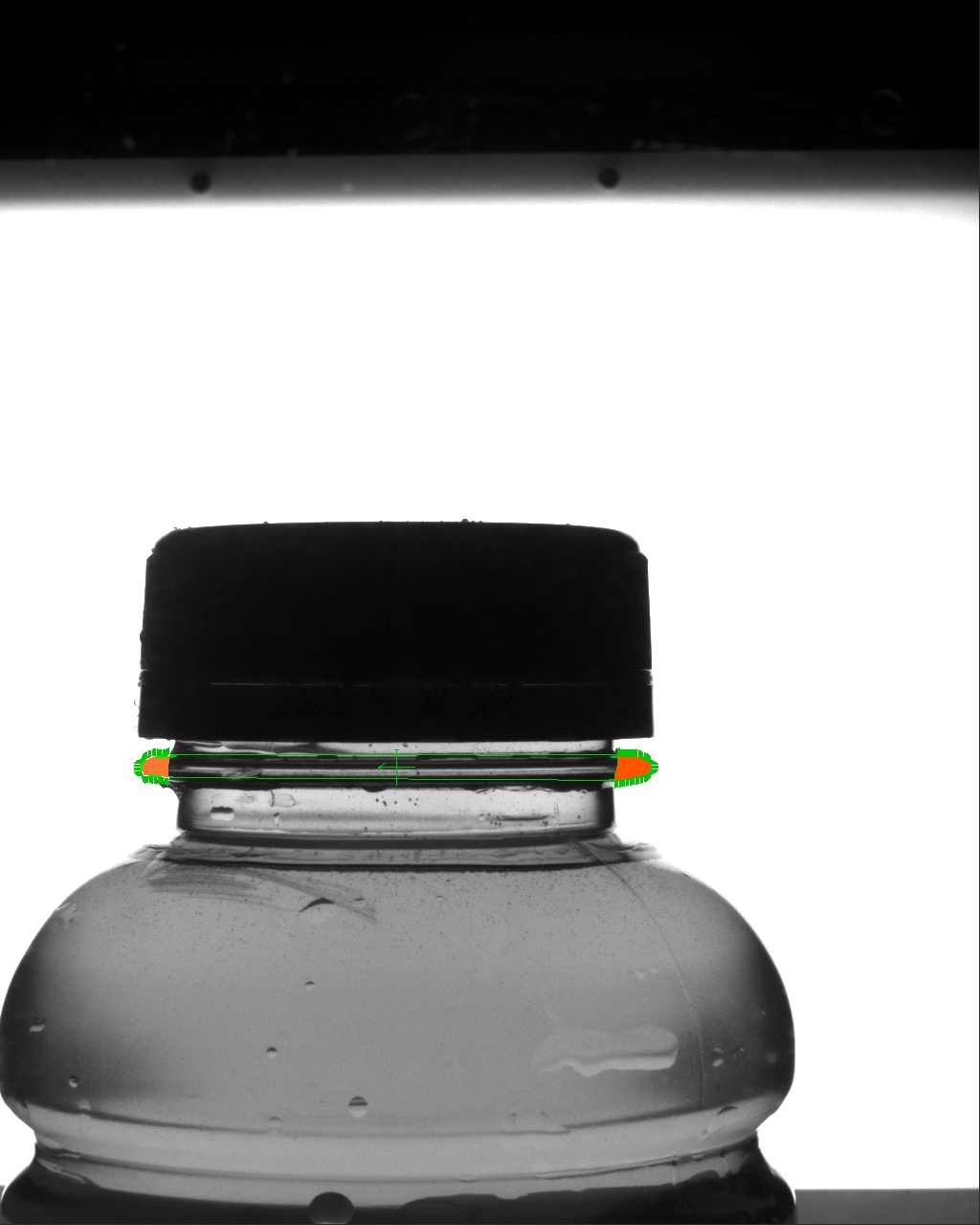

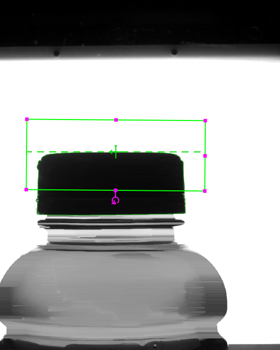

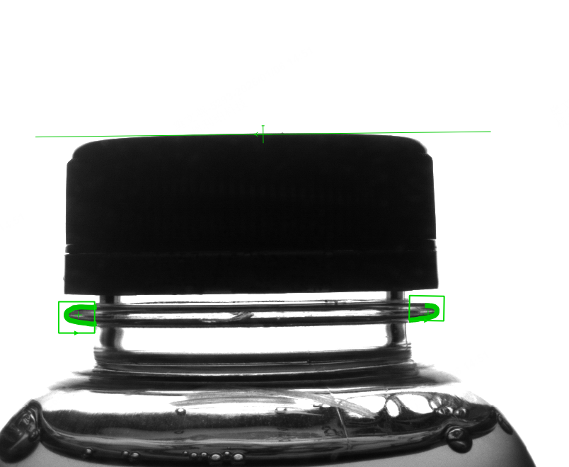

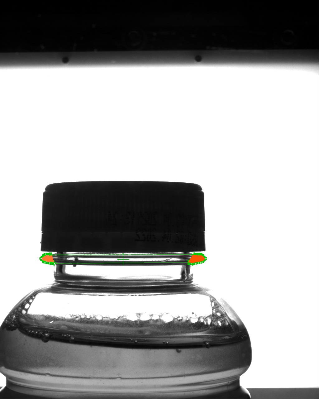

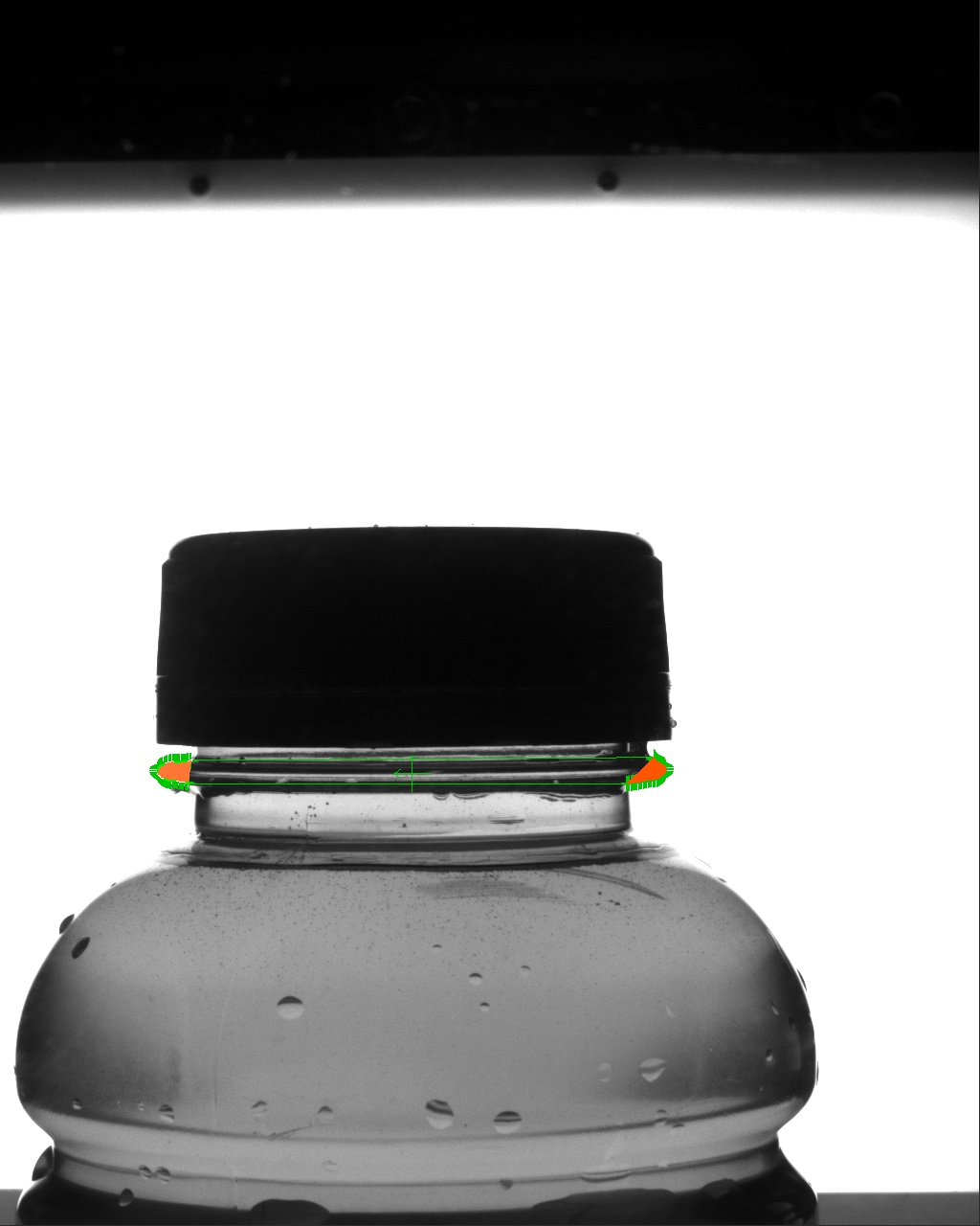

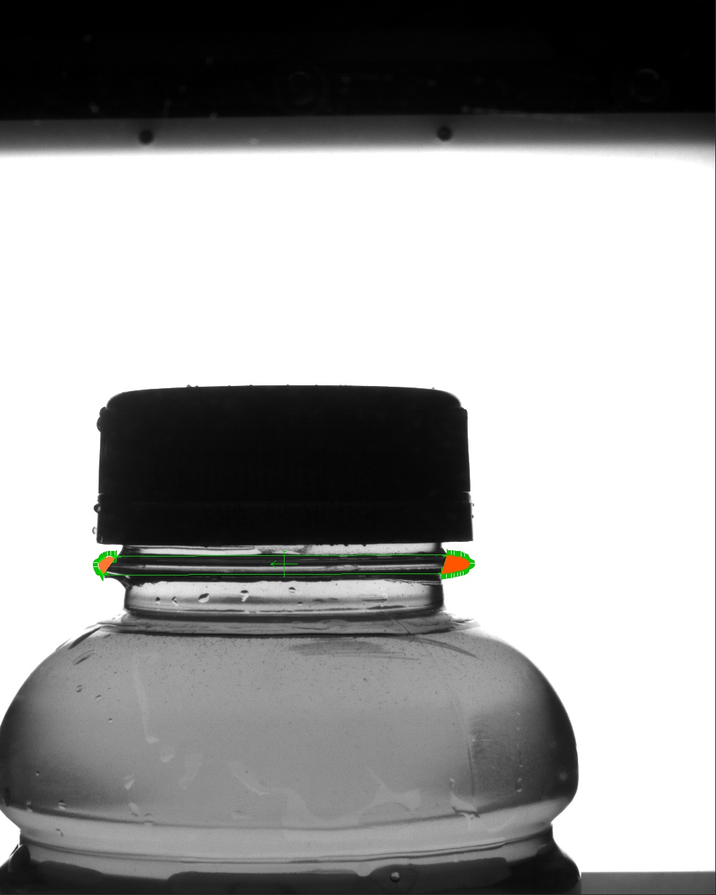

1、使用模板定位支撑环
2、轮廓定位+绘制配置显示轮廓
3、合并工具连接支撑环区域
task_1.task

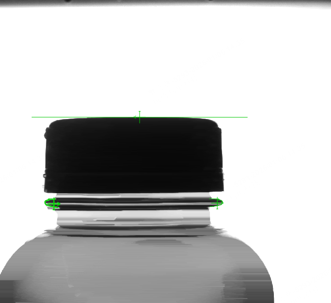

1、添加形态学-闭操作去除毛刺
2、添加斑点定位,设置图片输入为形态学的输出图像
3、添加直线定位,设置定位器为斑点坐标系
4、分别在支撑环左右2个位置添加模板定位,将定位器设置为直线坐标系,图片输入设置为形态学的输出图像
5、分别在支撑环左右2个位置添加轮廓定位,将定位器设置为模板定位坐标系(左/右)
6、添加合并工具,将左右两个轮廓合并在一起
新作业_8.task
