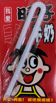

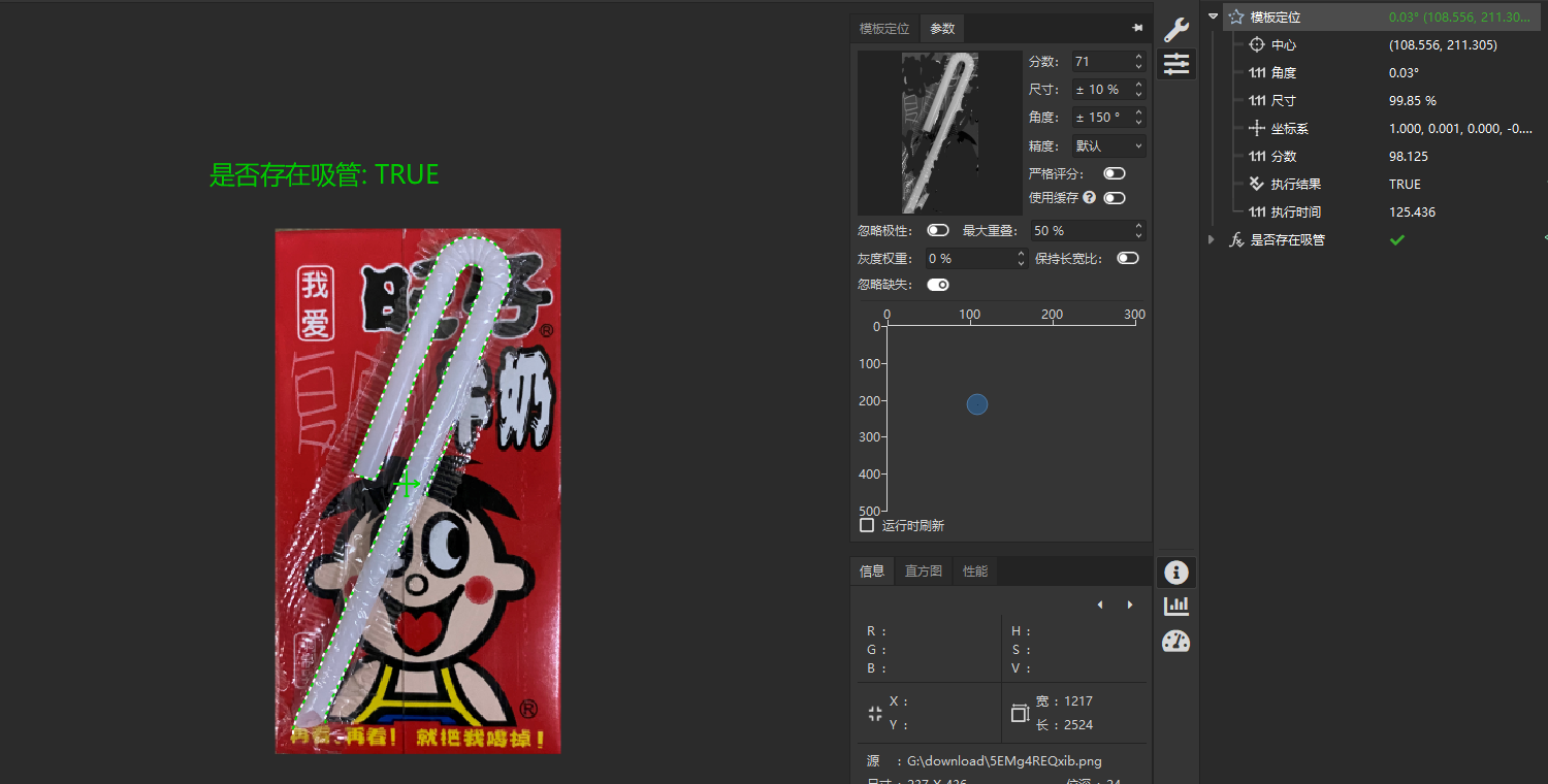

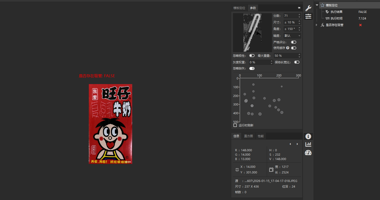

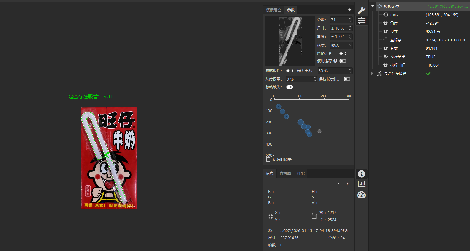

使用模板定位将吸管作为模板来进行判断,效果如下: 使用AI生成了一些其他吸管位置和没吸管的图,效果都可以
TASK版本3.8.80吸管定位.task
模板定位原理是 灰度匹配吗 ,根据灰模板中的灰度分布去匹配
就是普通的形状模板匹配吗
模板匹配中有灰度权重参数,当灰度权重为0时,完全使用形状匹配;当灰度权重不为0时,灰度会影响最终模板分数,但也不影响匹配
