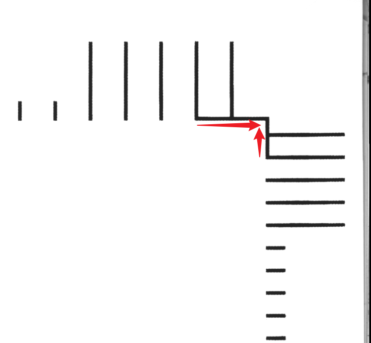

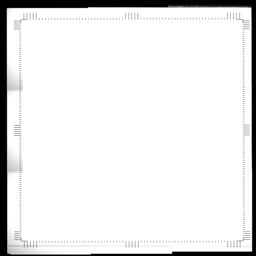

不使用模板匹配如何在全图范围内找到四个直角?
大饼土博 425
Created Feb 27
Viewed 237
目标:
原图:
source:
https://www.51halcon.com/forum.php?mod=viewthread&tid=7907
定位 图像处理

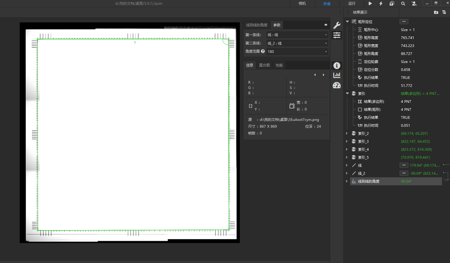

1,使用最新的深度学习-矩形定位算法,可以直接定位出矩形的位置
2,再用点绘制出线
3,使用线与线的角度即可计算出角度
image.png新作业_2.task

1、多斑点+形态学膨胀
2、轮廓定位+角点检测
IB3.8.70 29_直角.task
