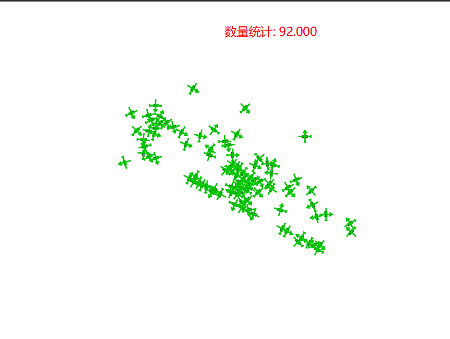

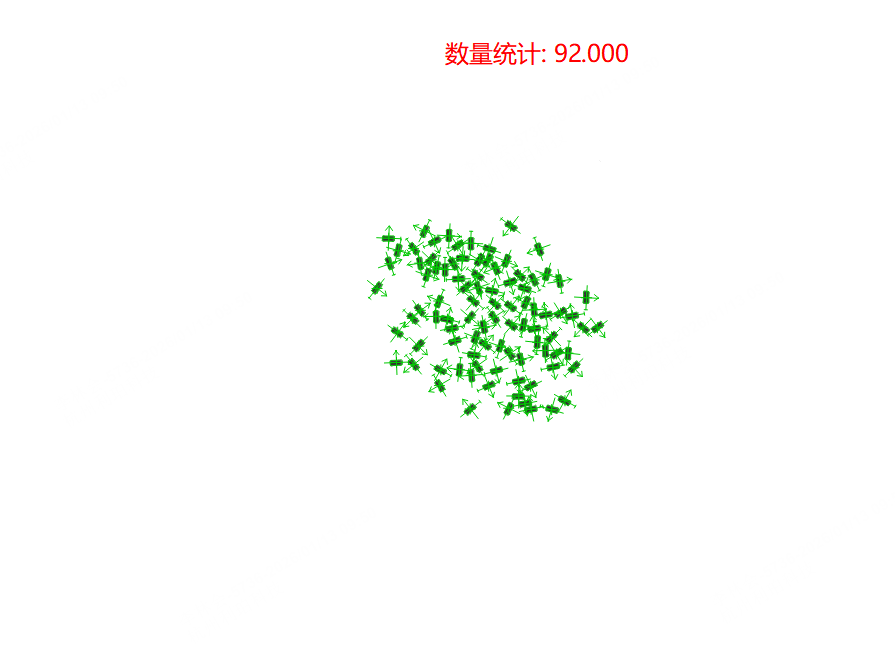

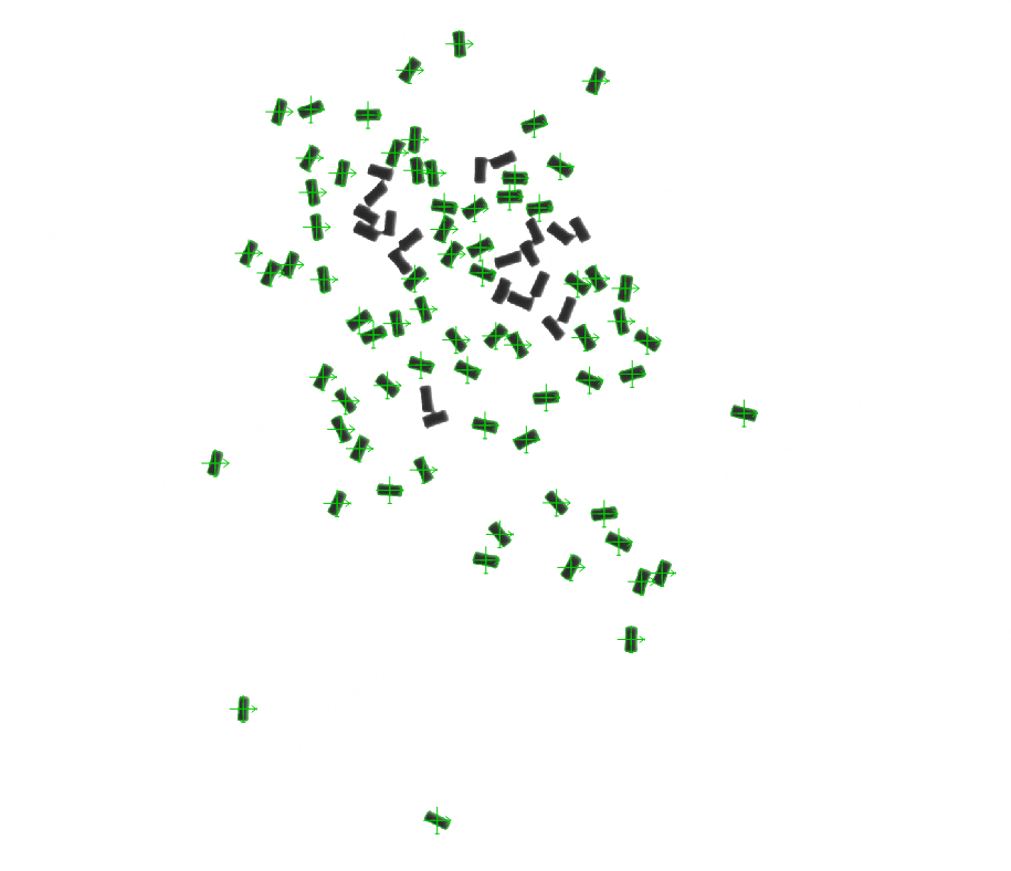

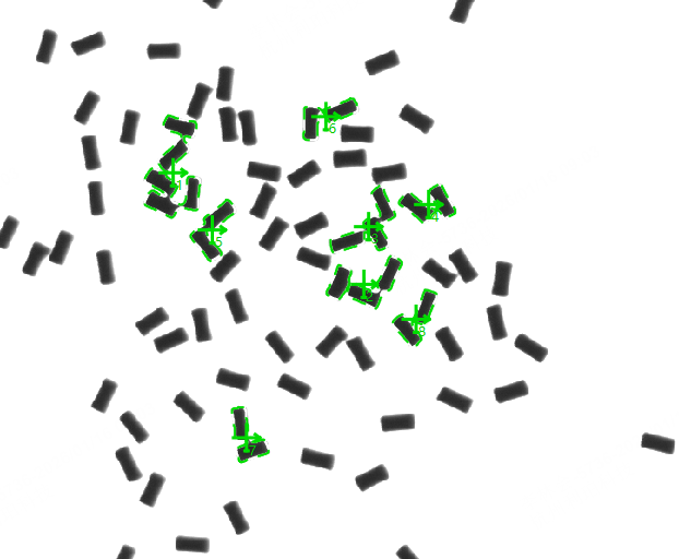

用多模板可以定位到

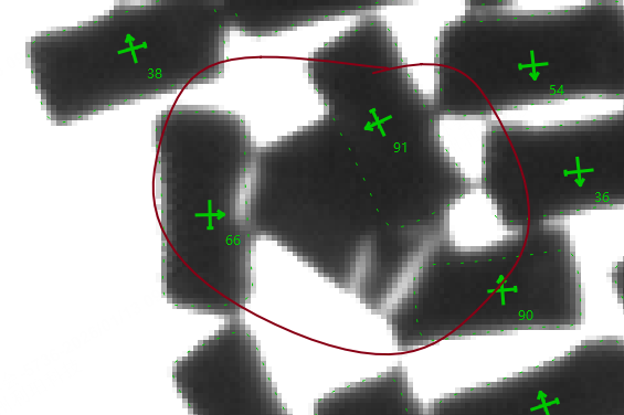

缺点,这张图里面的重叠部分没有正确分割
新作业_70.task

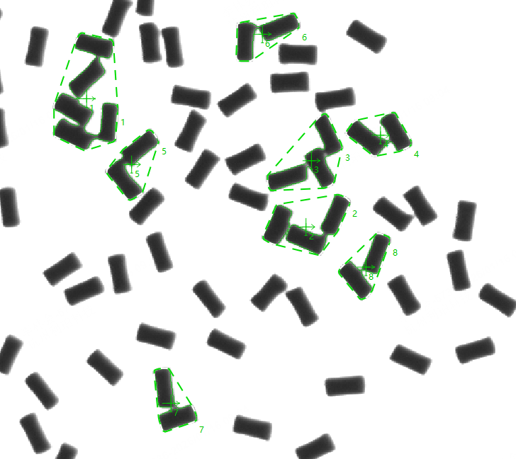

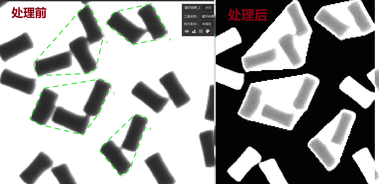

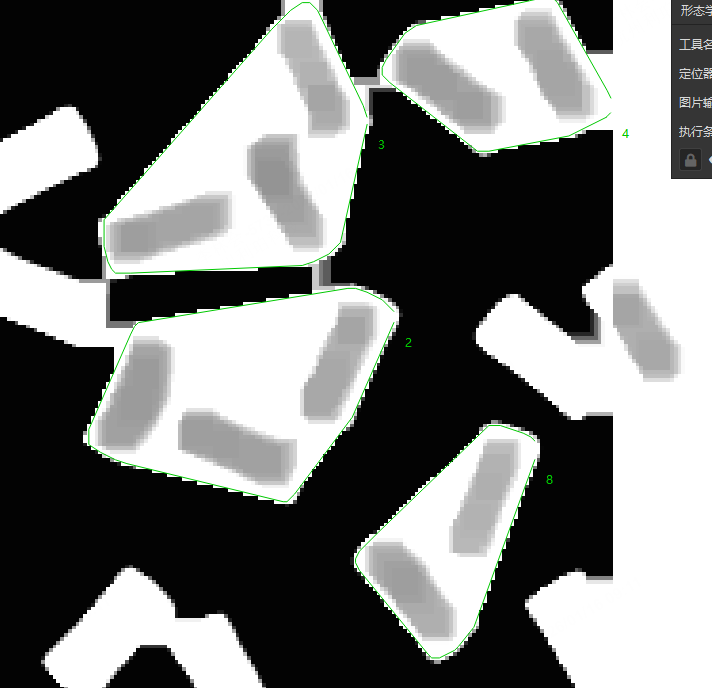

另外有一个方案,我是按照网上的分割大米的案例方法做的,能分割出来,但是细节调参我没做,还可以进一步优化,先写一下思路
检测效果如图(这里展示比较好的几张图)
  1. 使用斑点定出来独立的区域,用面积过滤的方法
  2. 再定位出需要分割的区域
  3. 拆分,绘制多边形,并计算包围多边形
  4. 使用蒙版标识区域

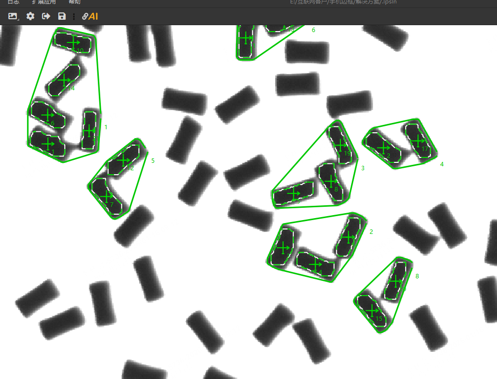

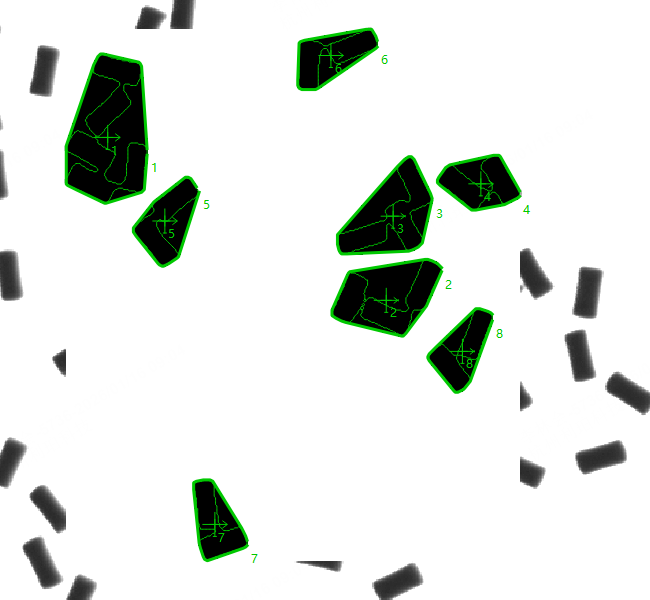

  5. 图像运算得到拆分的矩形
  6. 再通过形态学闭操作分割细小粘连
  7. 定位斑点,效果如图

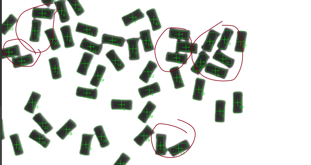

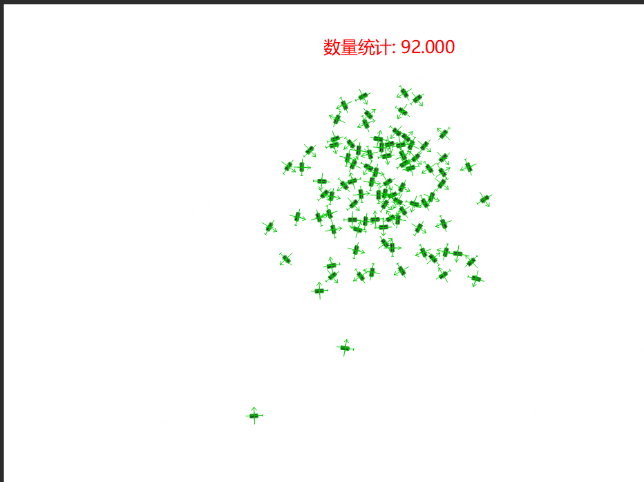

    其他图片
    需要继续优化调参或者加图像处理,继续完善方案,来更好的完成分割和定位,有空了再更新

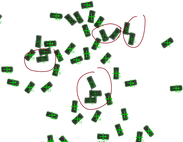

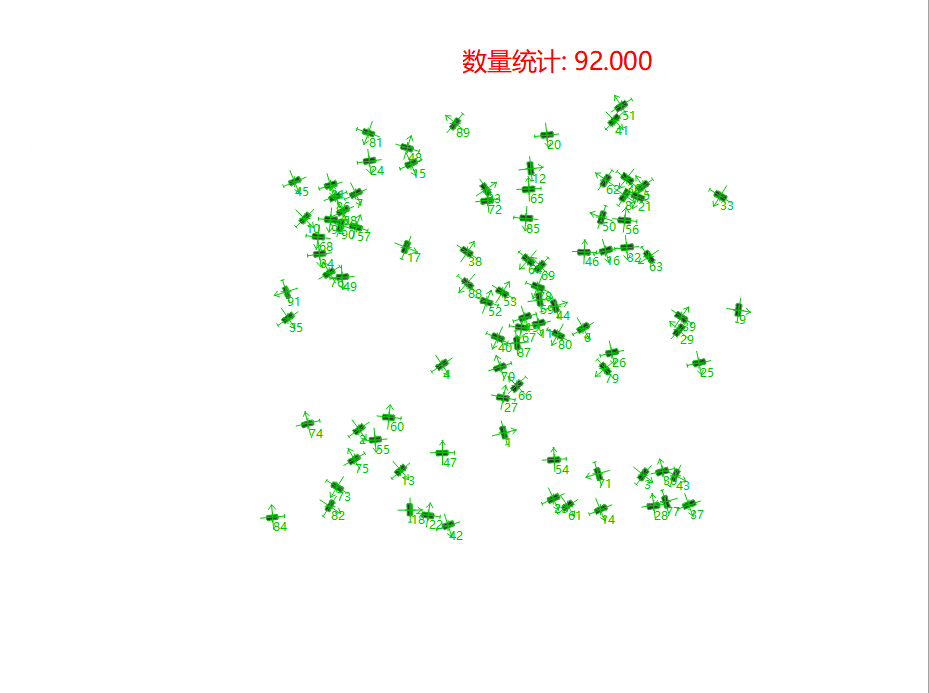

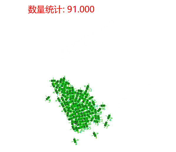

    更新后的task,检出情况:一共11张图片,可检出92个的有10张图,1张图还有部分粘连
    新作业_16.task
