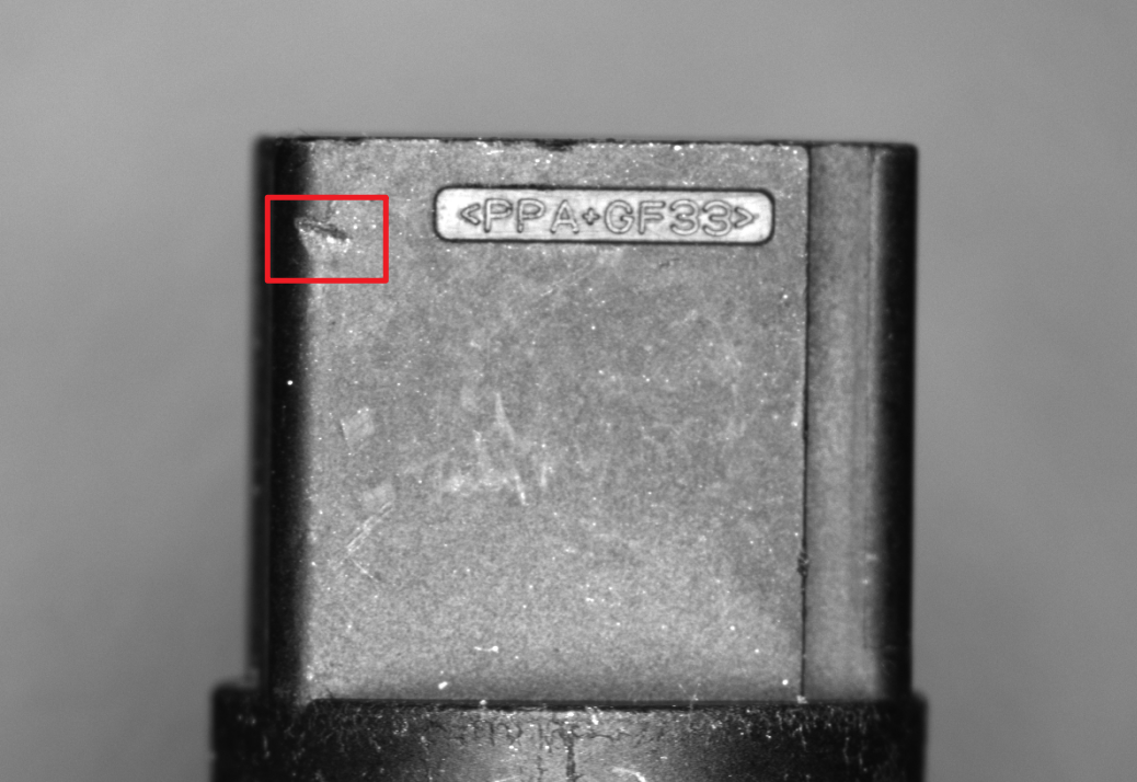

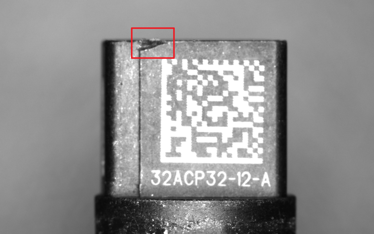

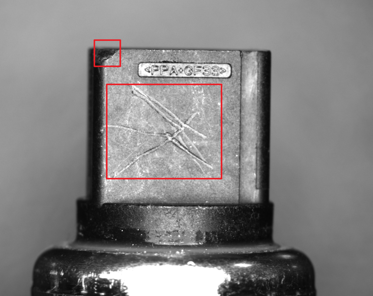

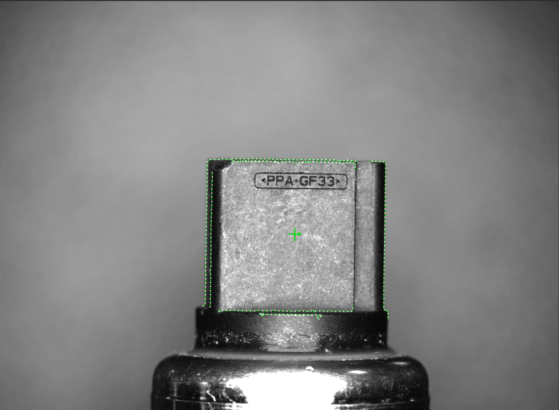

如图,红框圈出的是缺损和划痕,深度传统都可以,需要稳定检出
附原图:划痕.zip

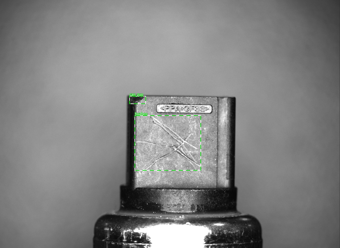

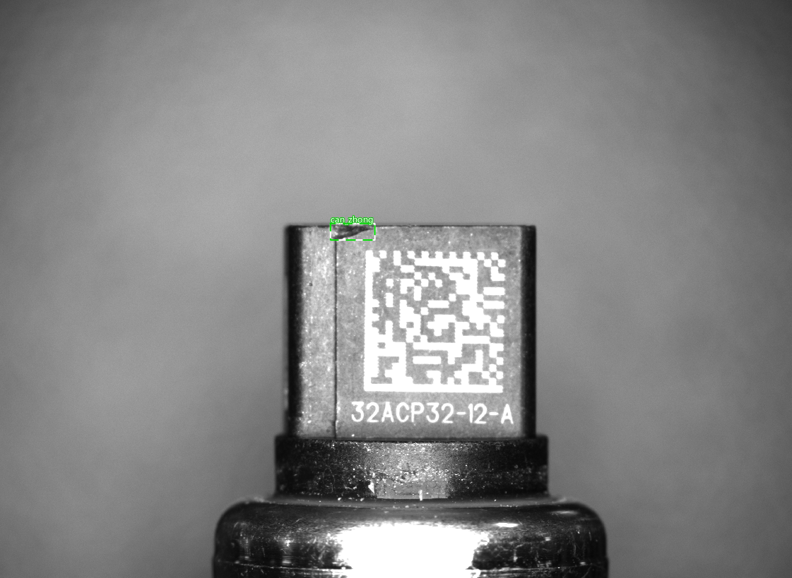

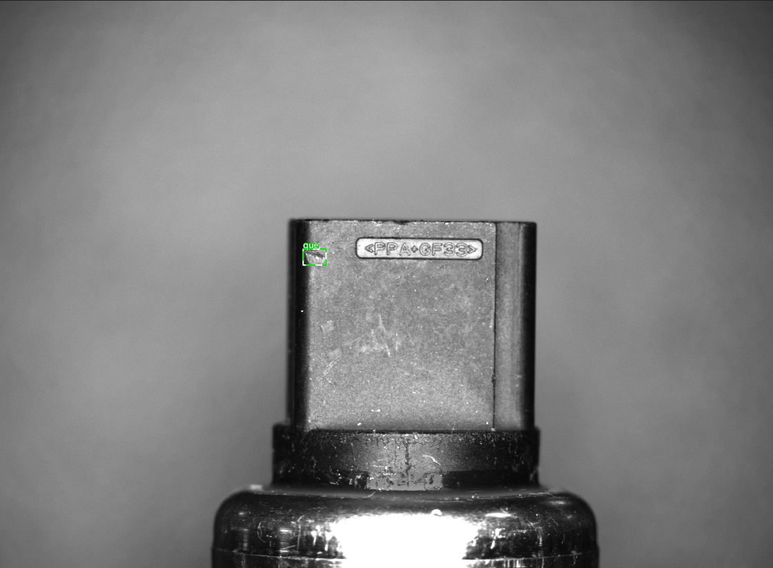

深度学习:
1、由于提供的样本数量较少,所以先将附件图作为缺陷来源进行样本批量生成
2、使用生成样本进行目标检测模型训练,训练结束后导出模型文件
3、打开灵闪软件,添加模板定位工具
4、添加目标检测工具,设置定位器为“模板定位:坐标系”,并载入训练模型进行缺陷检测
(说明:目标检测工具的ROI尺寸需和模型训练尺寸保持一致)
