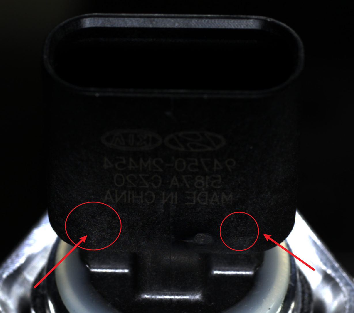

分割字符区域,但是如何消除背景的杂点干扰,后附原图 原图 (2).zip

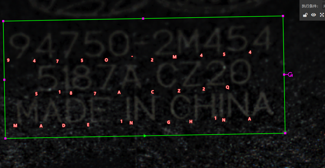

这个问题的最终目的是为了实现字符检测,而不是去除干扰点,用灵闪目前的文字识别可以实现,需要准确定位区域可以设置定位器,使用模板定位定位到文字所在区域,再用文字识别去识别即可

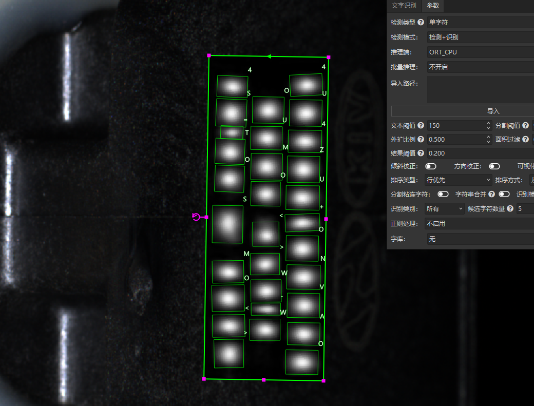

可视化分割效果如图

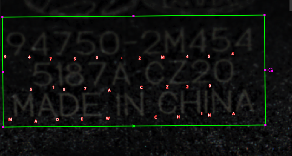

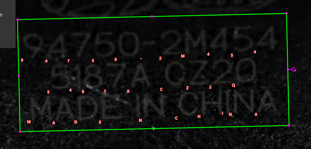

来看一下最终的文字识别效果
