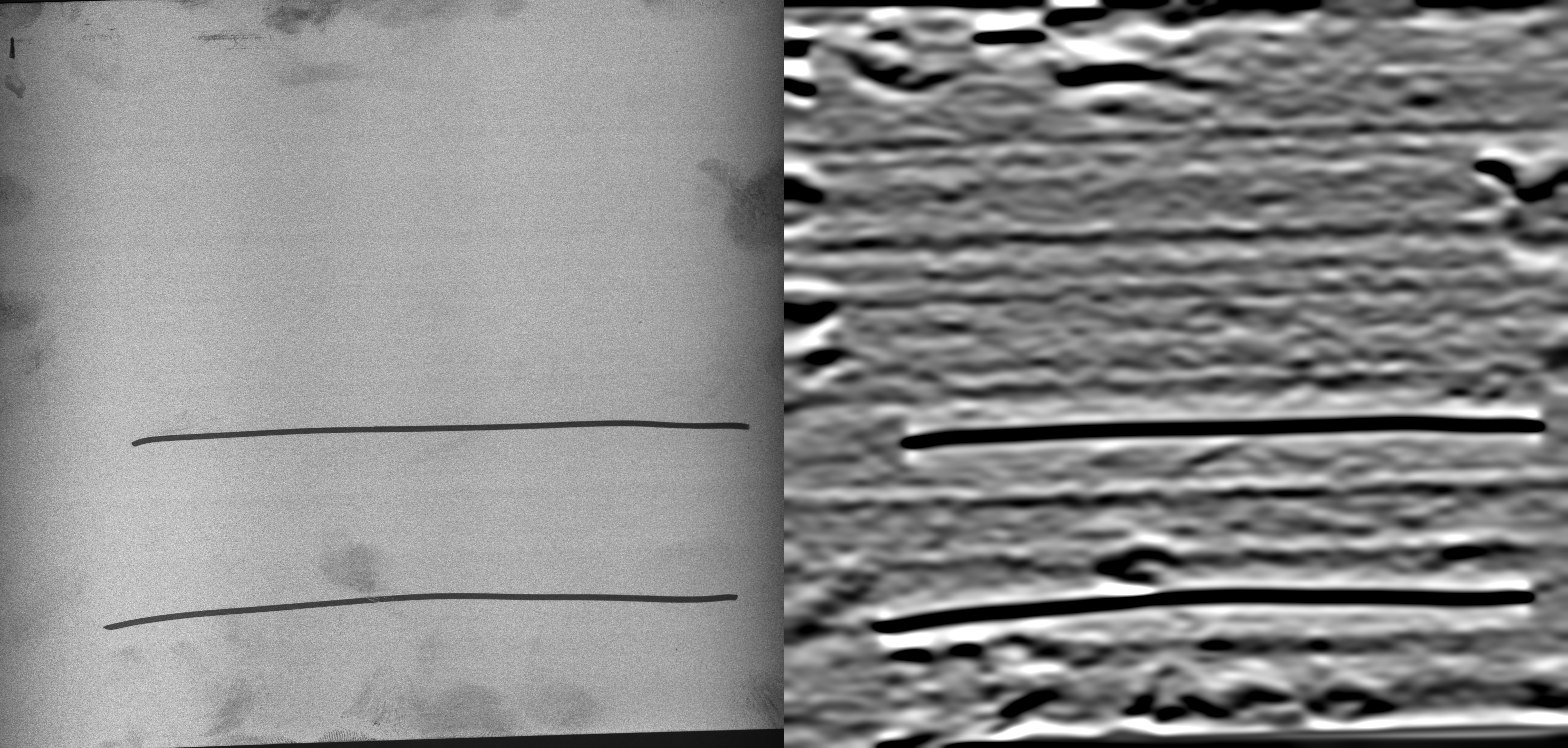

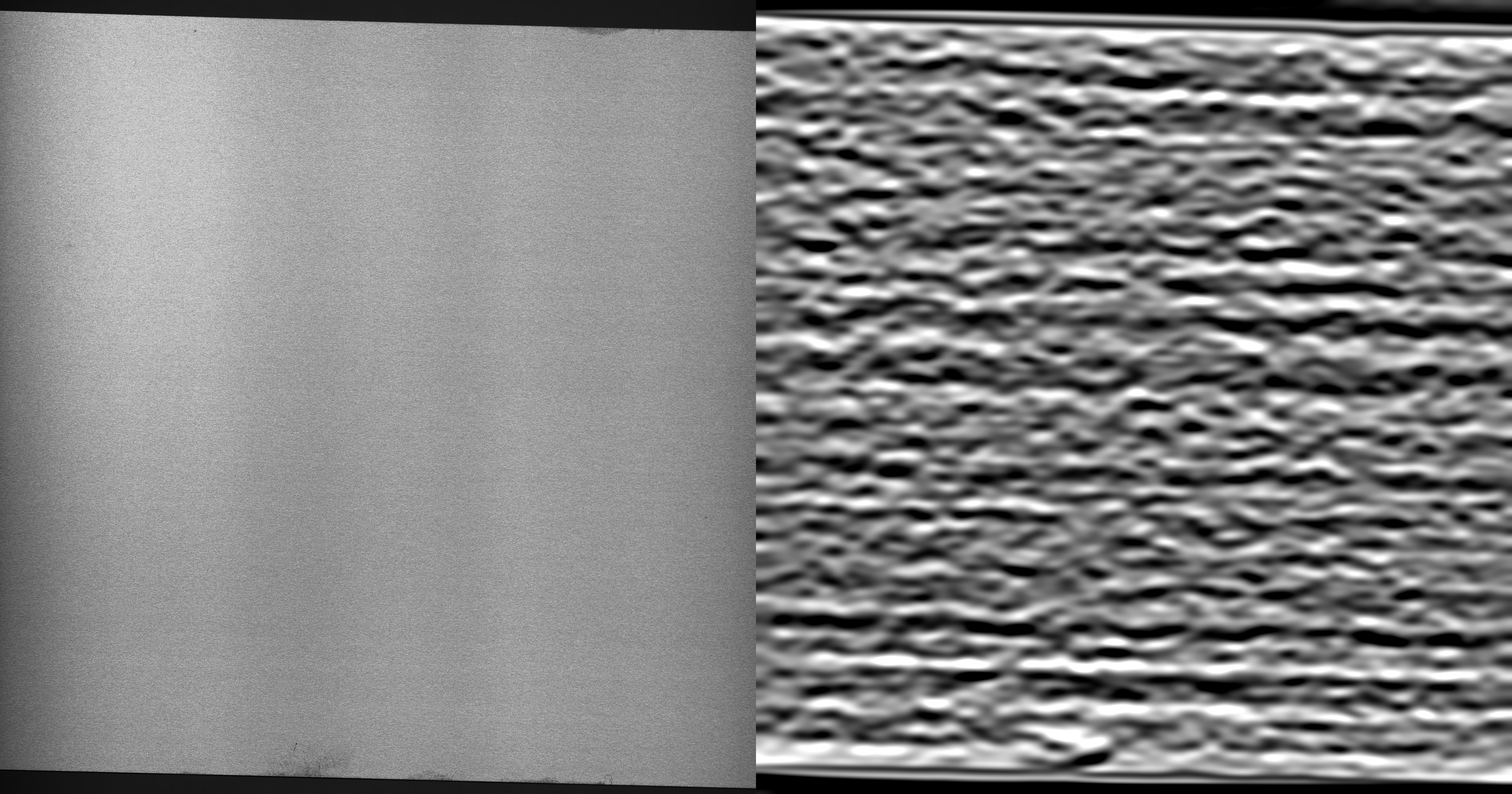

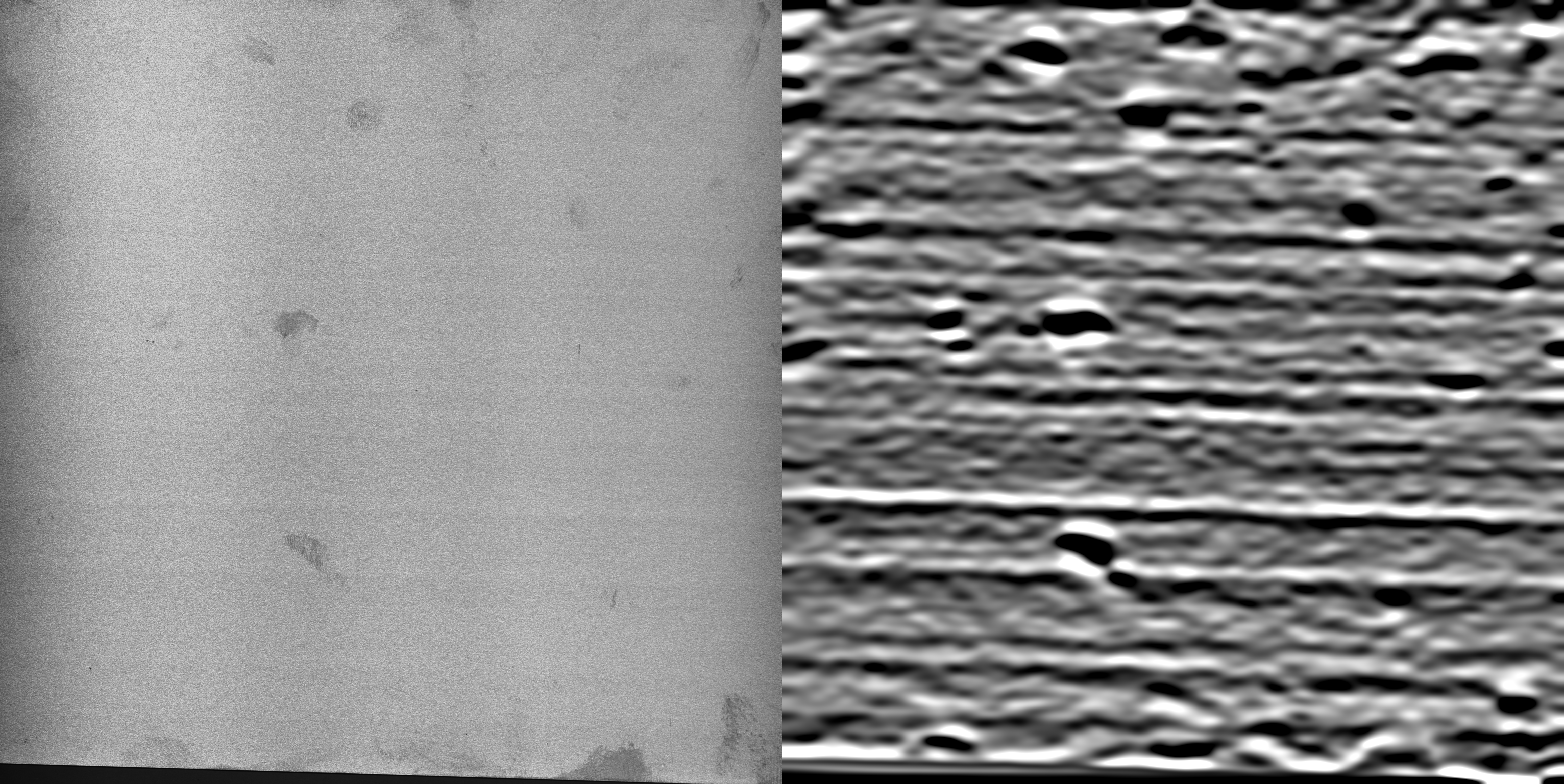

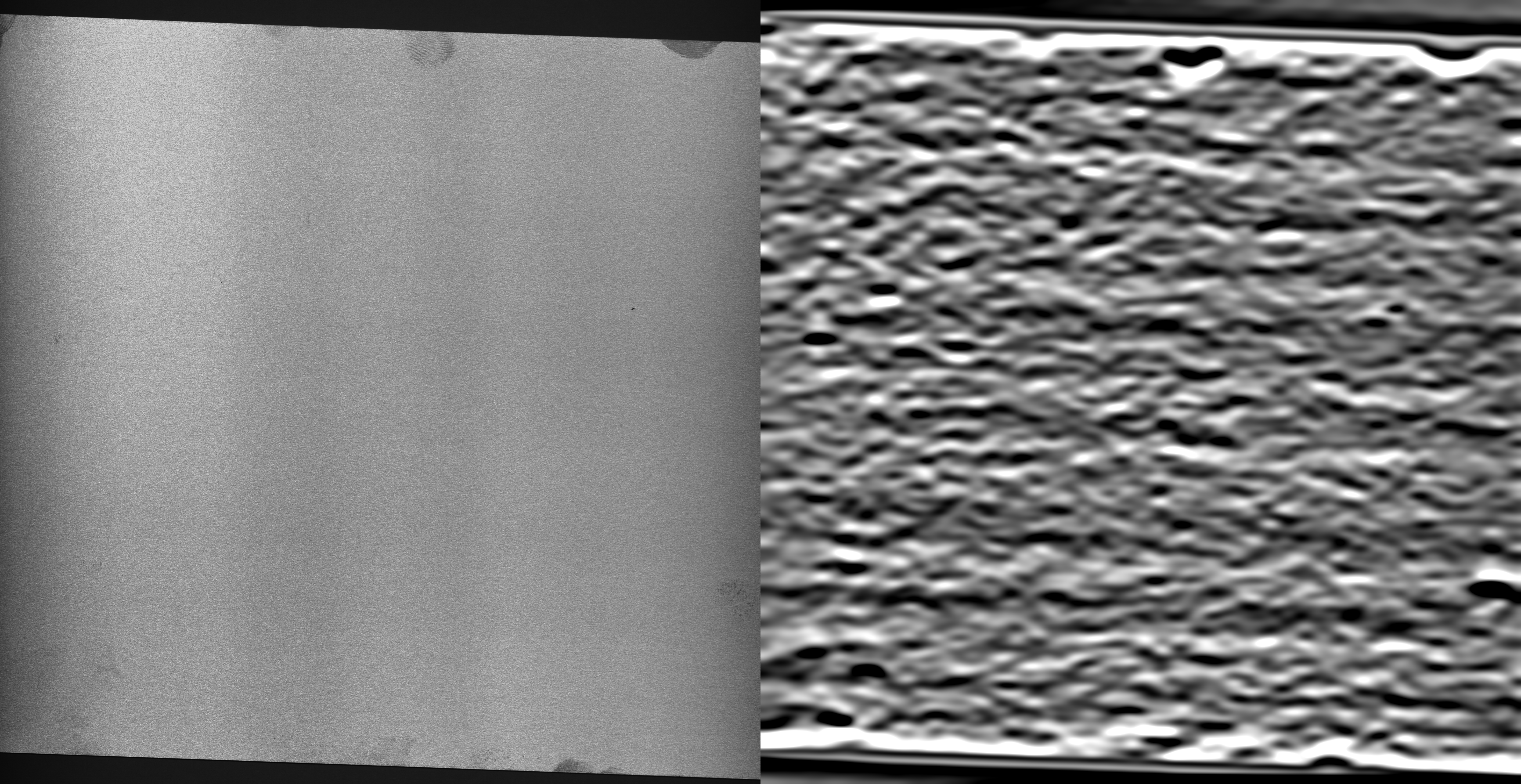

先调好了图像增强,可以先看一下。
思路主要是靠高斯滤波消除轻微的噪声后,再用导向滤波后的纹理增强来凸显横纹。
如果不先做高斯滤波的话,轻微噪声也会被后面的纹理增强增强出来。
同时,为了让结果更加平滑,以上处理过程都是在把图像转换成32位后进行。
在得到以上增强的结果图后,再计算得到y方向的梯度图。

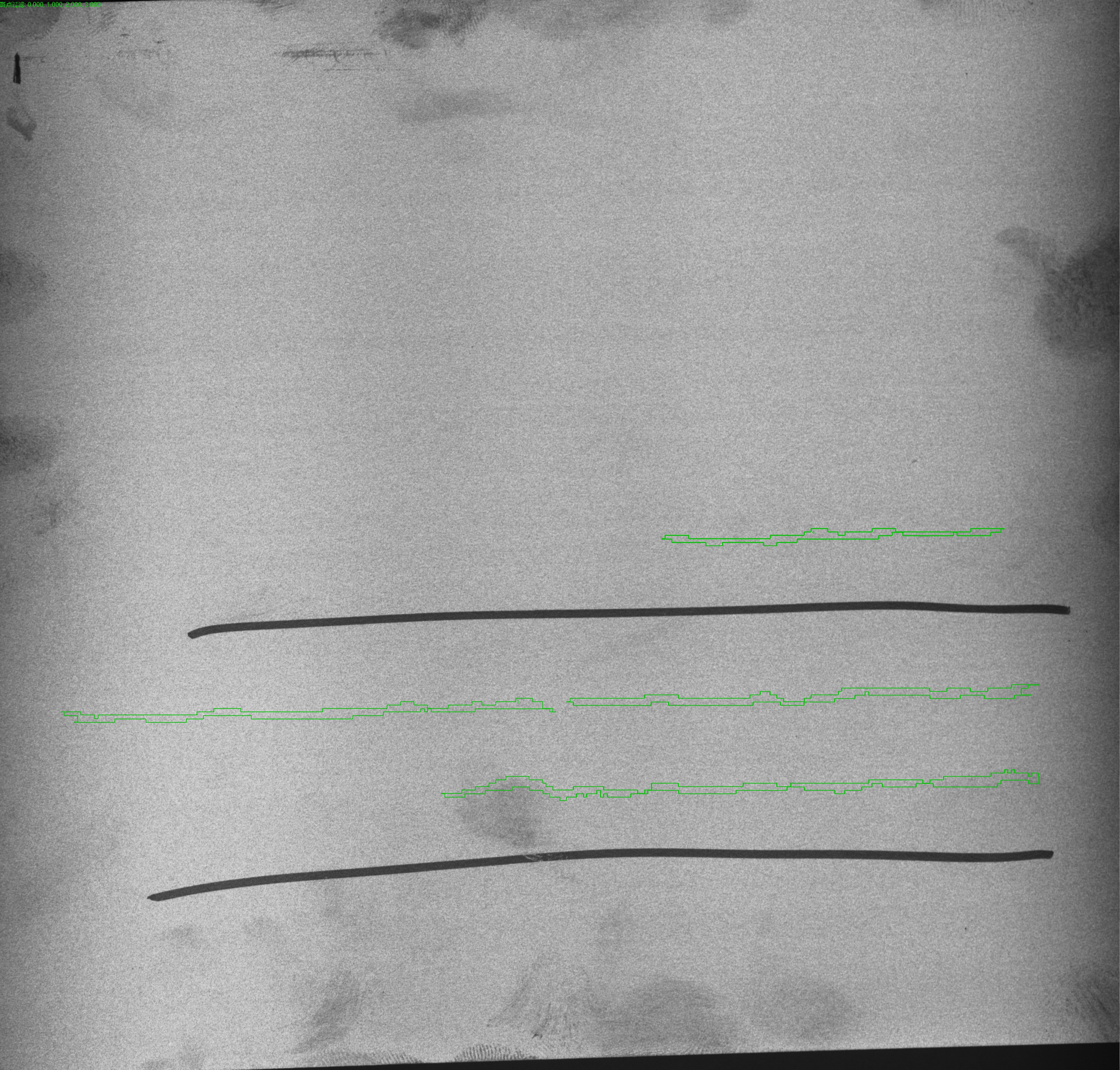

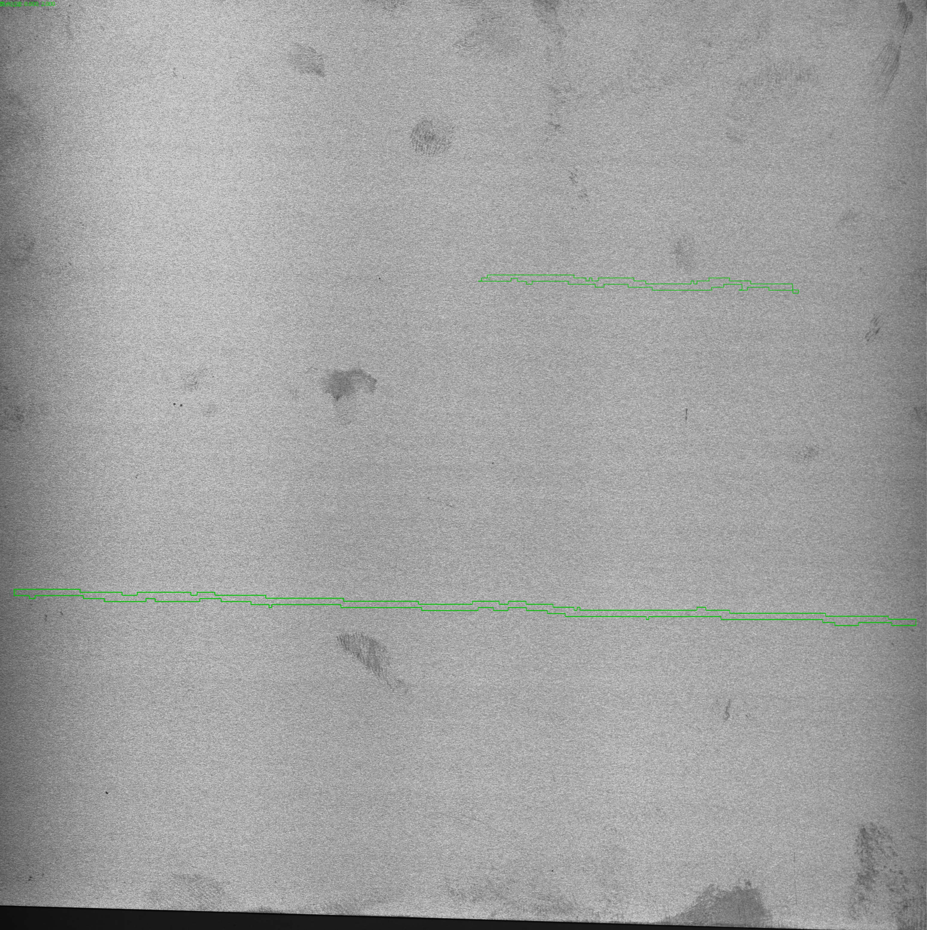

然后,对梯度图使用斑点分析的套路,基于斑点内像素的 (亮度均值 + 2) > 4*亮度标准差 来过滤可得最终结果如下截图所示:
另外两个图没有检出缺陷,就不放了。
