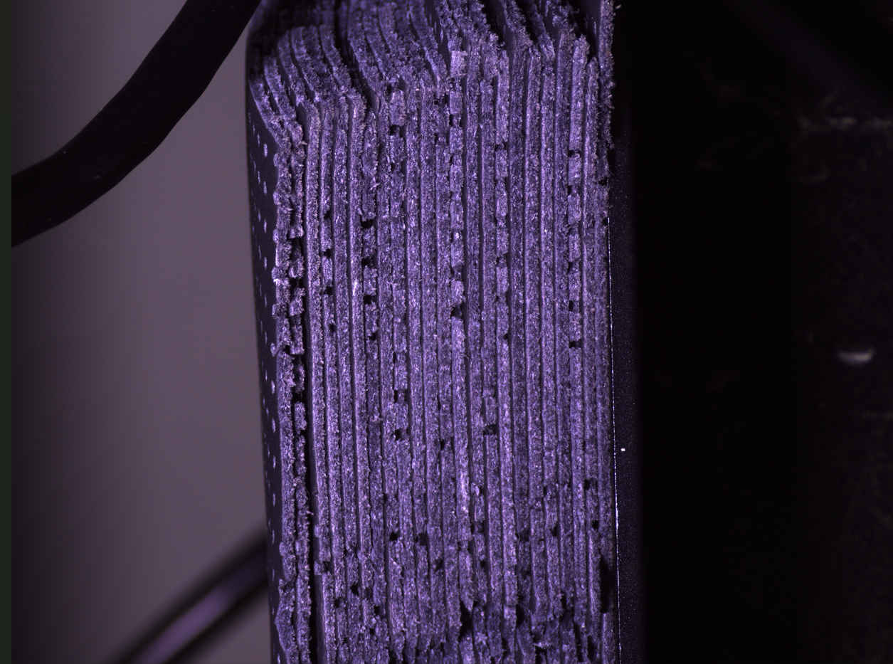

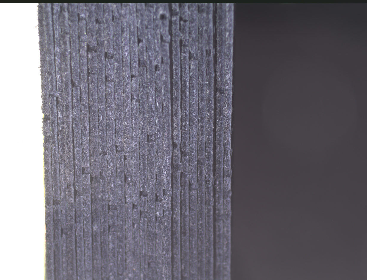

数一下具体的层数
Viewed 159

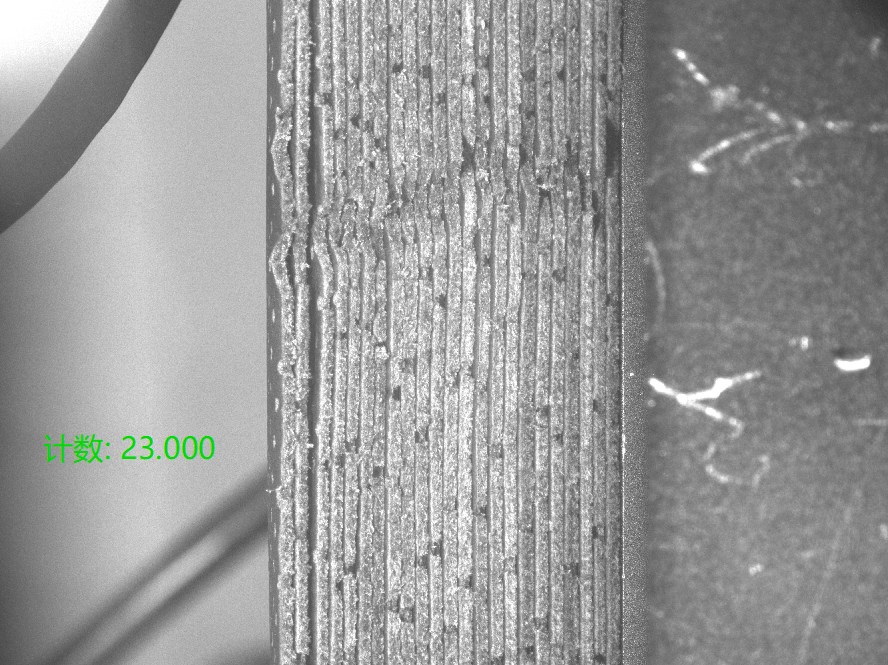

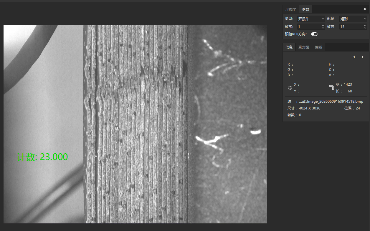

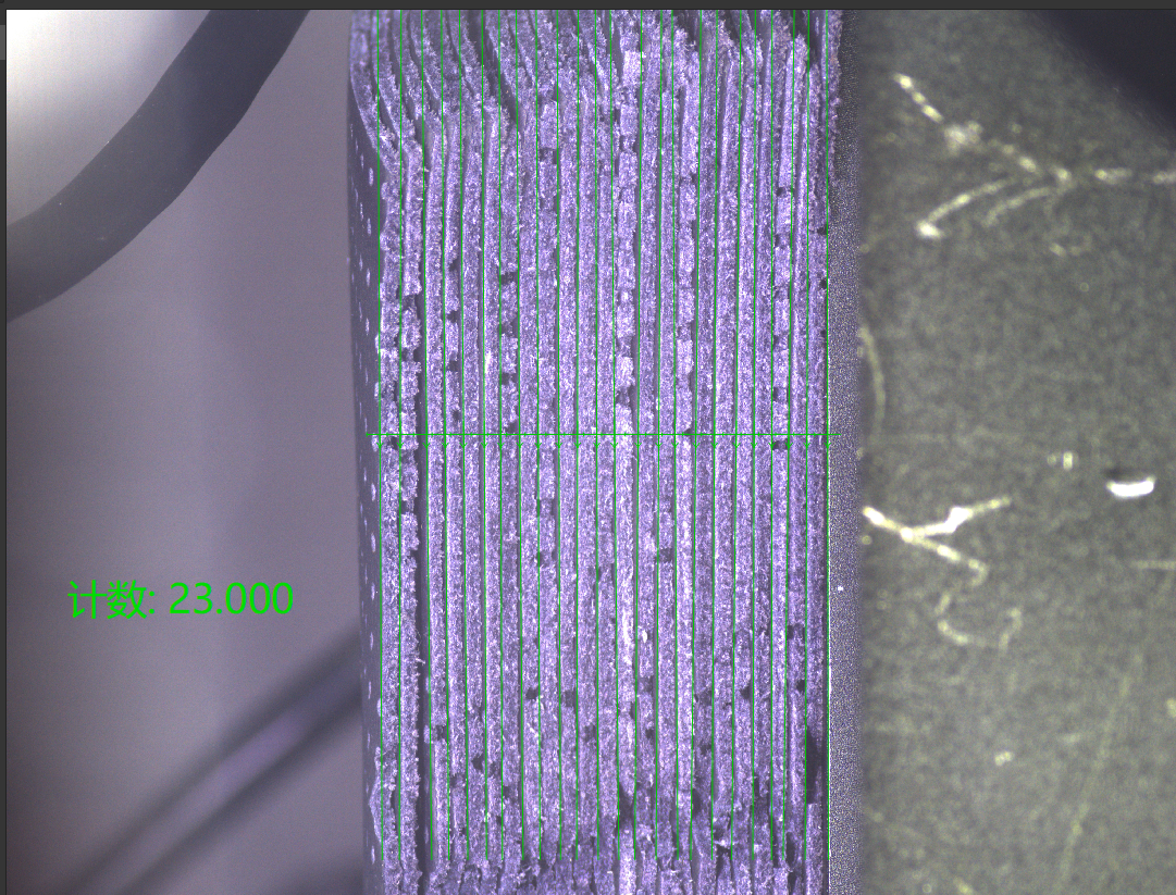

检测效果如图

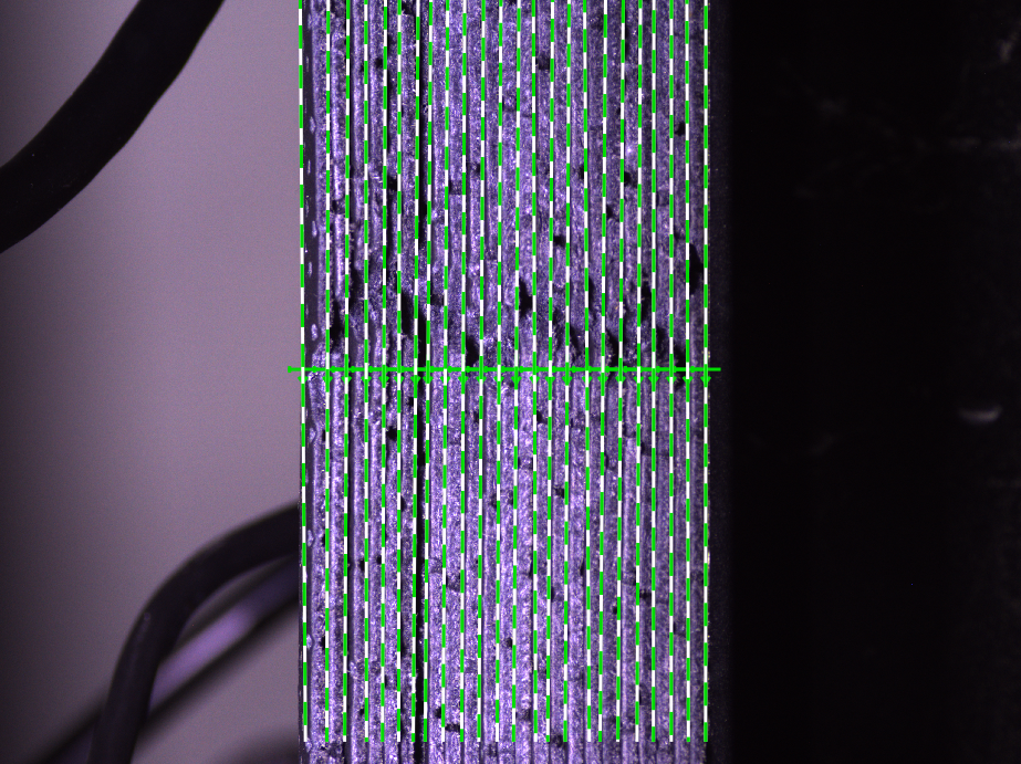

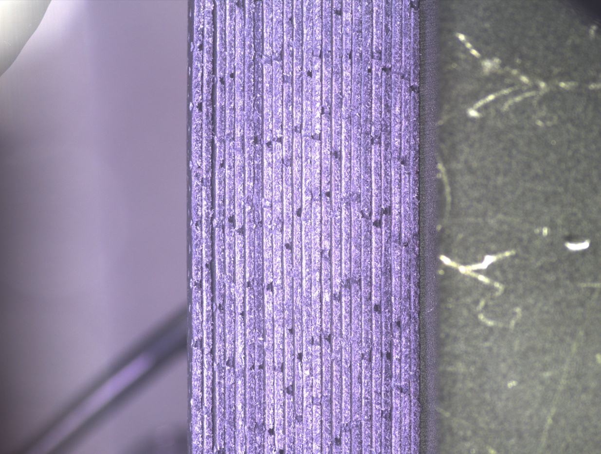

解决方案思路:先做图像处理,让纹理清晰,然后再使用多直线定位去做,这个方案和之前数板材层数的会比较相似,但是图像处理不完全一样
** 这组图的拍摄效果一般环境干扰比较多方案只针对其中一组拍摄情景图片

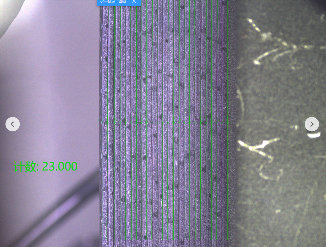

  • 先使用黑白工具,过滤掉一些颜色干扰
  • 形态学开操作
  • 用直线定位定位直线
    见结果图
    定位直线_3.task

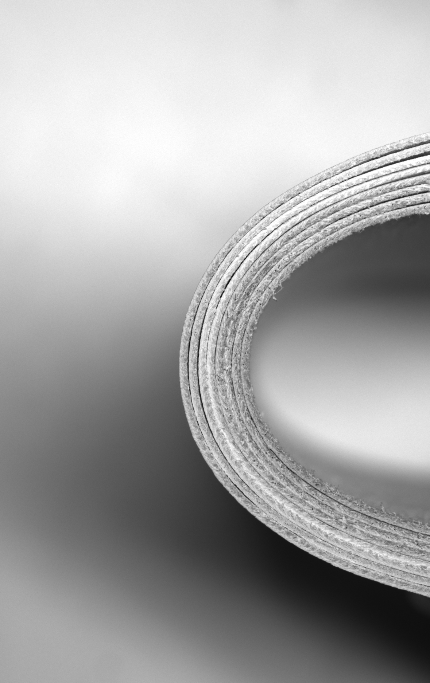

这样弯曲的,要如何计数呢
