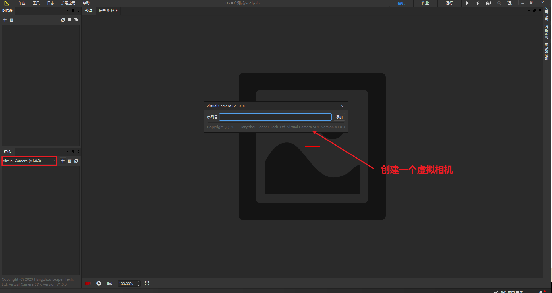

  • 以虚拟相机为例,首先切换到作业模块,添加虚拟相机

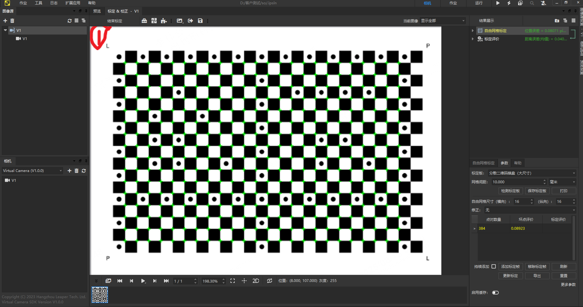

  • 创建单图像源并绑定创建的虚拟相机,执行标定流程

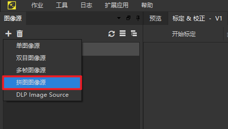

  • 添加拼图标定图像源

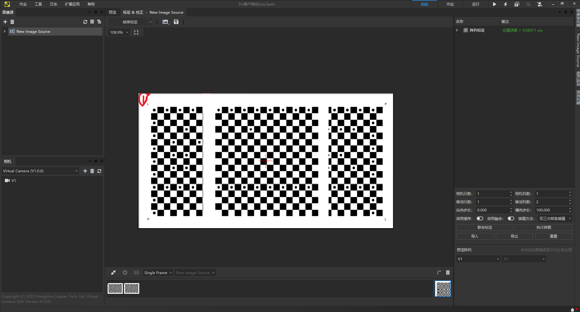

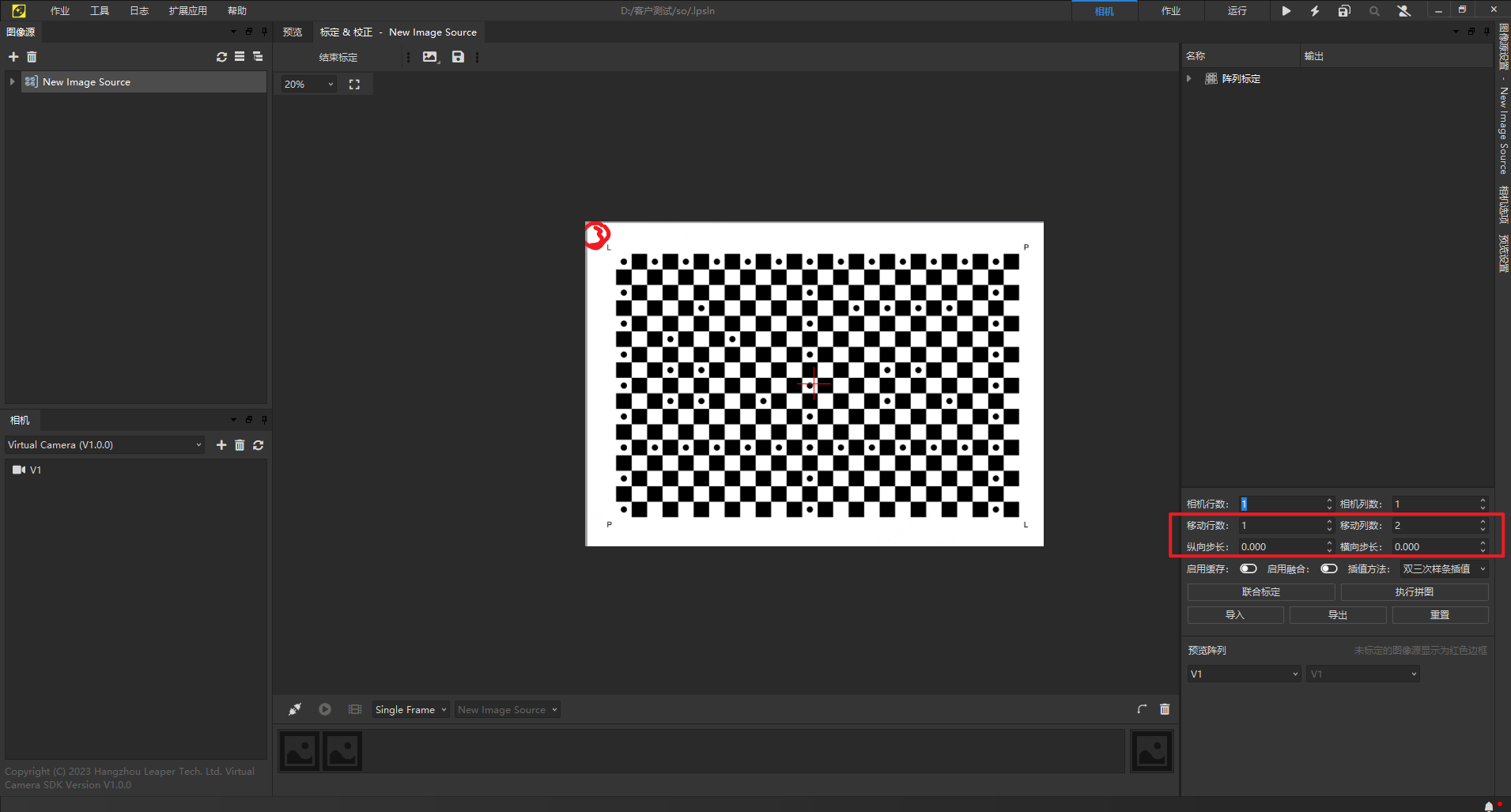

    选择相机行数位1,设置移动行数和列数(根据实际业务场景,比如是横向2次拍摄,设置移动列数为2)
    注意导入时,需要一次选中图像,比如这个案例里面是两张
  • 填写步长信息,进行标定即可,回到作业界面绑定图像源即可得到拼接好的图像
