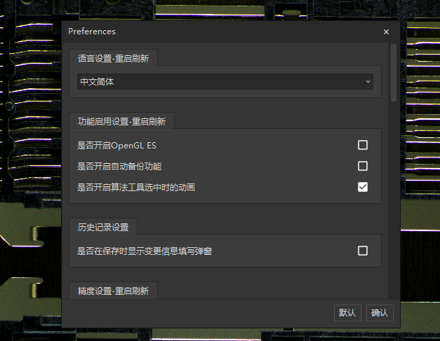

以下选项控制软件的核心功能行为,修改后通常需要重启软件才能生效。
开启:软件会在特定时机(如定时间隔或执行重要操作前)自动将项目数据保存至指定备份目录。重启软件后,您可以选择加载备份项目,避免数据丢失。
拓展设置

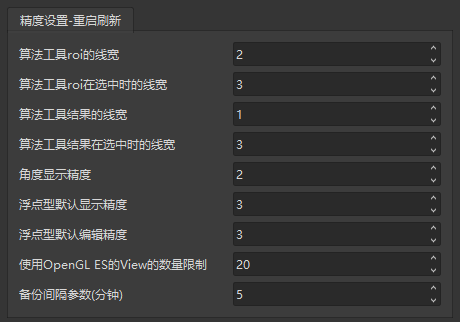

- 备份时间间隔:可在“功能设置”模块中自定义,如下图所示:
- 备份路径:默认位于
%appdata%/appname/backup目录
关闭:不执行自动备份,需手动保存项目。

开启:在保存 task 或 解决方案 时,会弹出“变更信息填写弹窗”,便于记录每次修改的备注。
关闭:保存时不再弹出该窗口,直接覆盖保存。
“变更信息填写弹窗”界面展示:

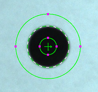

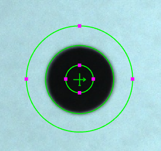

| 线宽=2 | 线宽=5 |
| 线宽=2 | 线宽=5 |
| 线宽=2 | 线宽=5 |
| 线宽=2 | 线宽=5 |
| 精度=2 | 精度=3 |
| 精度=2 | 精度=3 |
| 精度=1 | 精度=3 |
