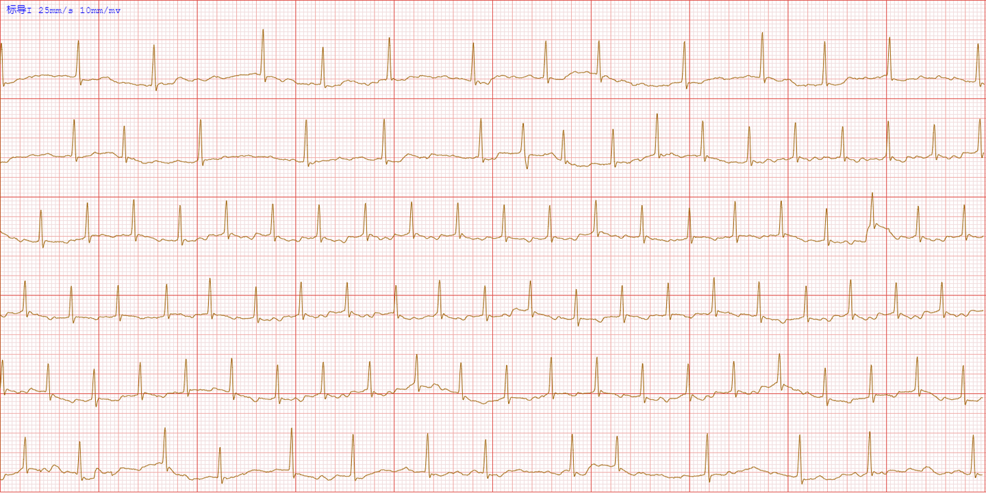

如何心电图中网格线颜色去掉,只保留心电曲线?
Viewed 347
将心电图中网格线颜色去掉,只保留心电曲线。

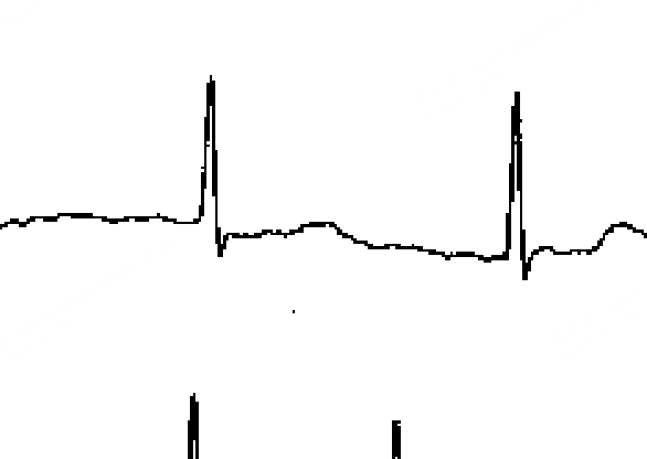

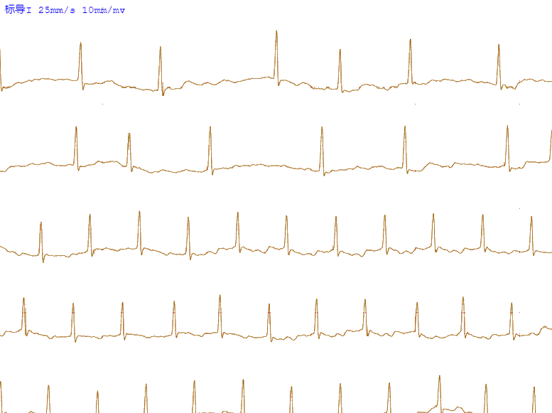

1.取R通道使用单阈值得到心电图的mask,并归一化
2.根据result = raw_img*(1-mask)+255*mask得到只有心电图的图
考虑到其中有一些单个像素的噪点,可以用cv2.connectedComponentsWithStats过滤掉mask中连通域面积仅单个像素的点
心电图.task
这一步,用灵闪的多斑点工具加上图像修补工具可以实现
