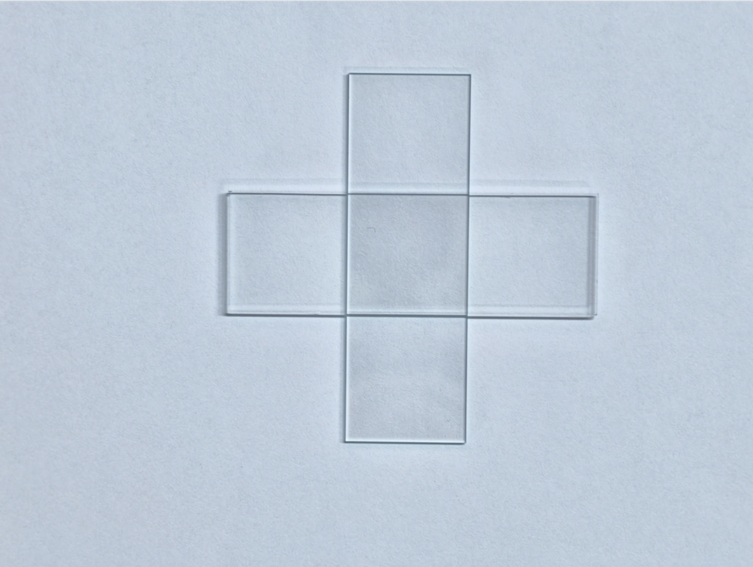

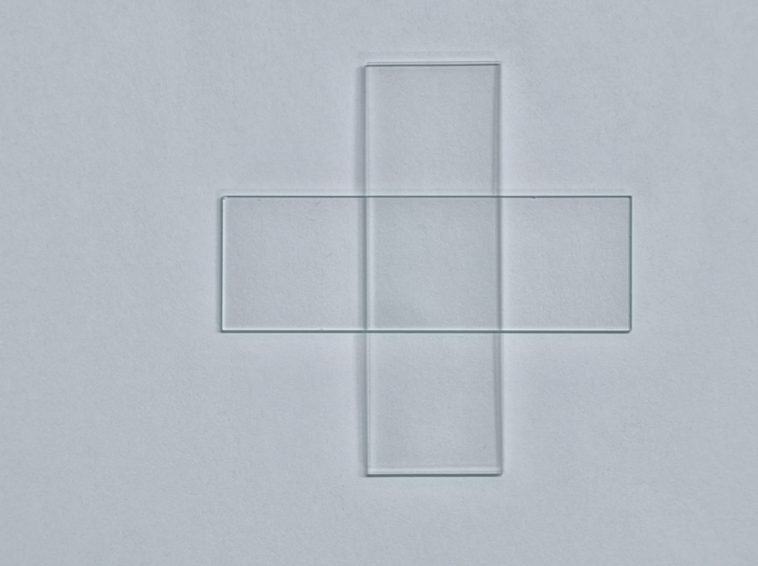

  • 观察图片我们可以发现,横向在上面的线条是连续的,如果在下面,会出现折射导致线条不在同一条直线上
  • 先来定位一下位置,做个图像处理
  • 用斑点来做一下定位方便我们确定后面轮廓工具的位置
  • 对图像进行处理,只保留横向的线条
  • 处理噪声
  • 定位轮廓,如果是连续的应该是2条
    非连续如图
  • 最后我们来做判断,如果数量=2说明是横向在上,反之则是竖向在上

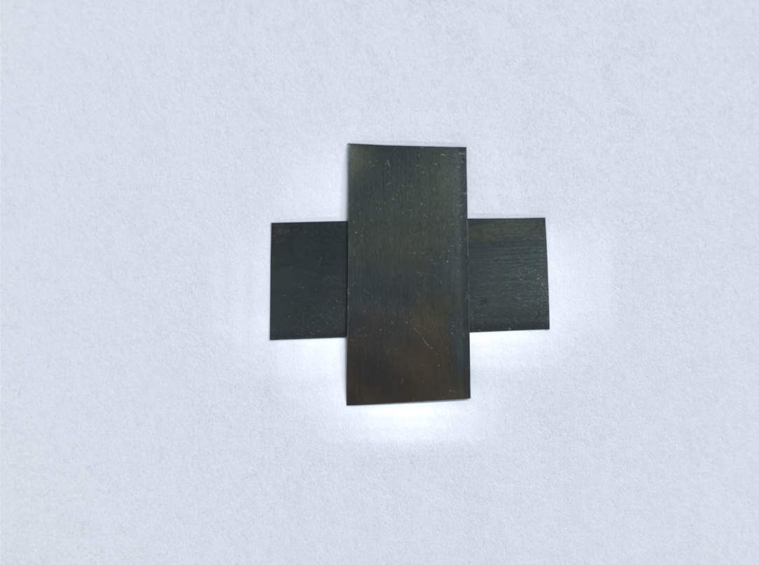

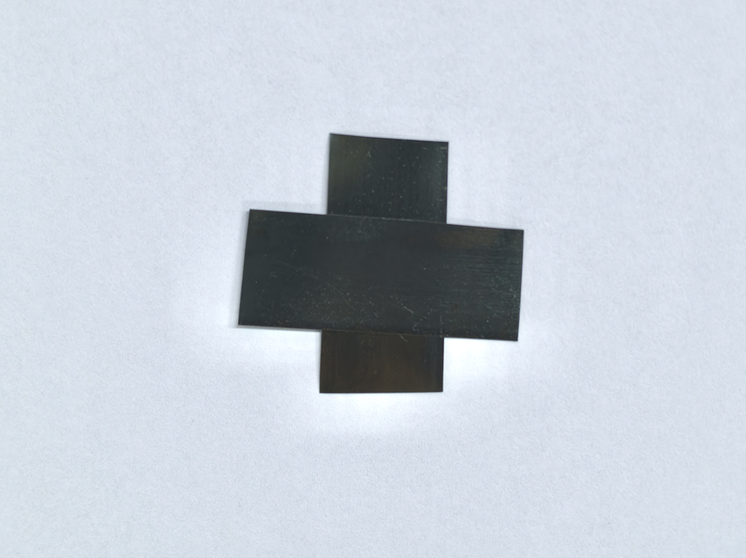

    继续补充第二个案例
    观察图片可以看到横向和纵向在上可以根据重叠区域直线来判断
    实现步骤
  • 先定位,先对图像做单阈值处理
  • 获取中心,作为定位器
  • 在原图上定位直线(圈定重叠区域内应该有直线的地方找)
  • 进行脚本判断
  • 同理检测横向直线
  • 结果如图
