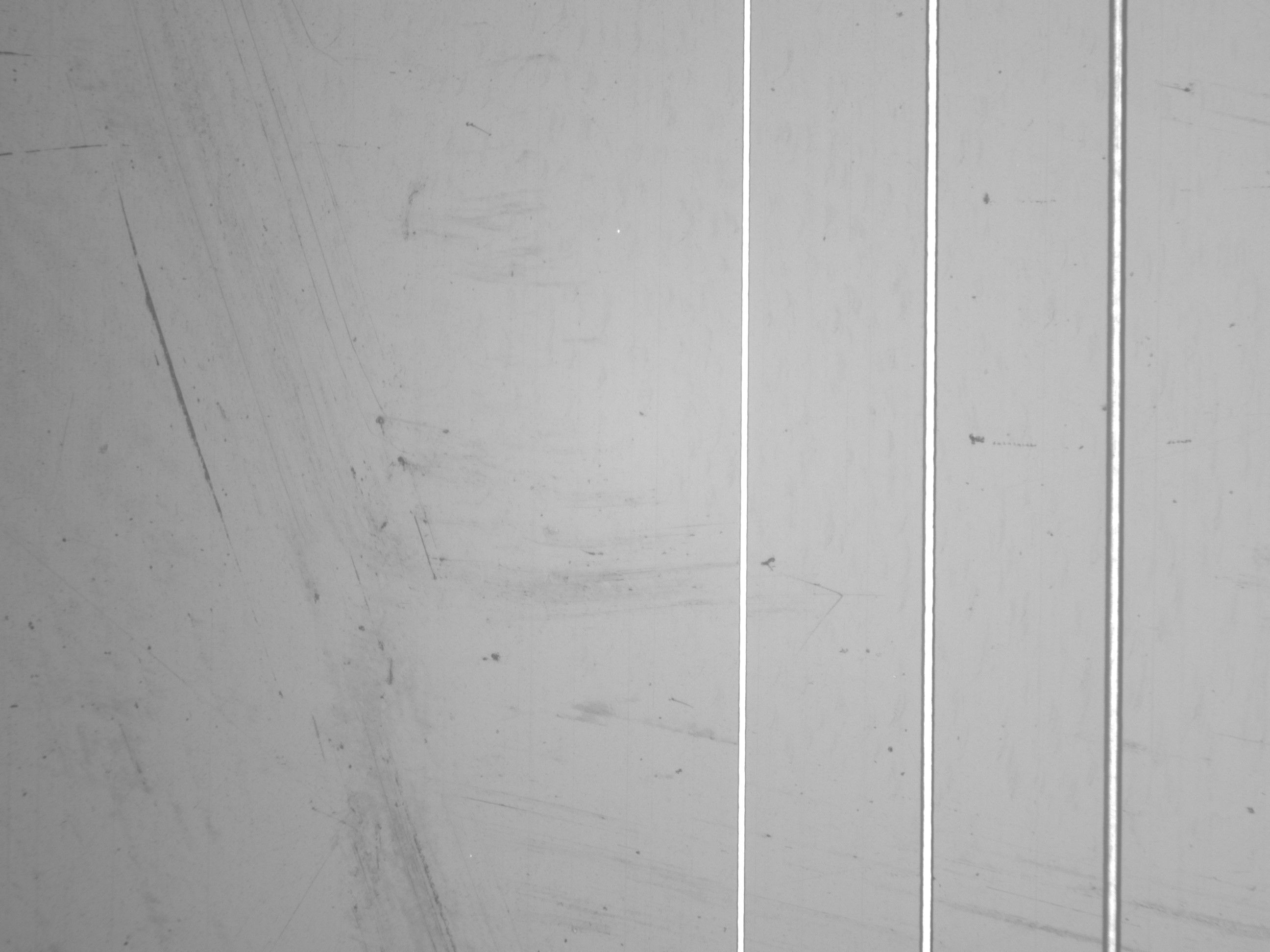

原图

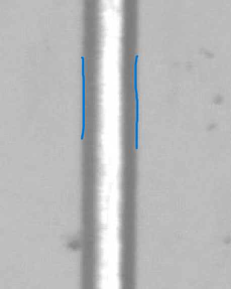

实际想找的线
容易找错的线

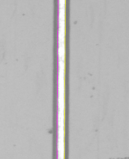

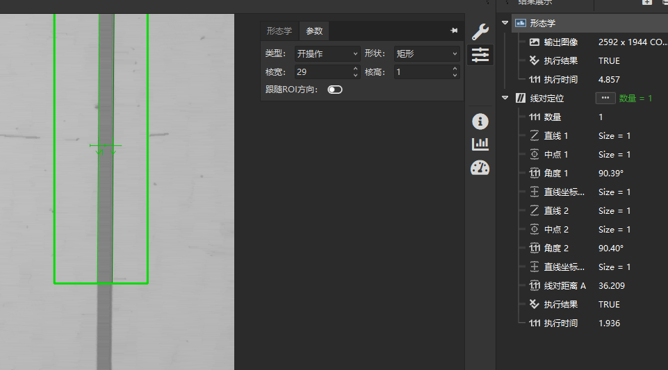

图像处理
yi.zora36
answered Aug 4, 2025
