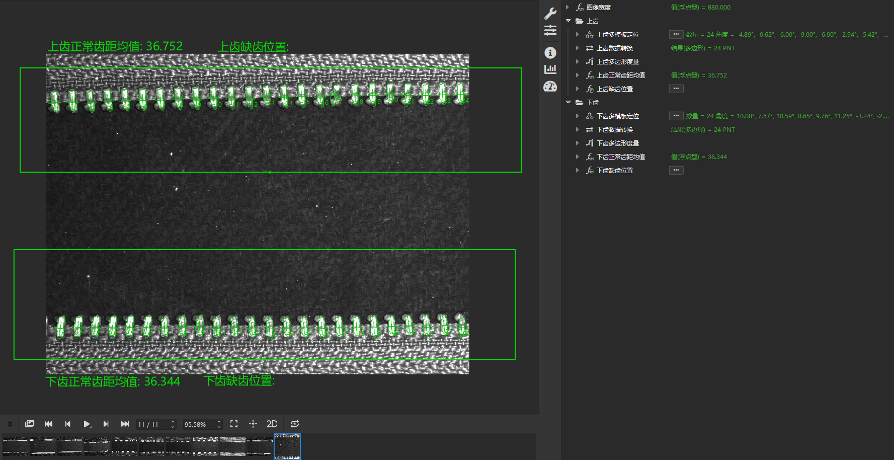

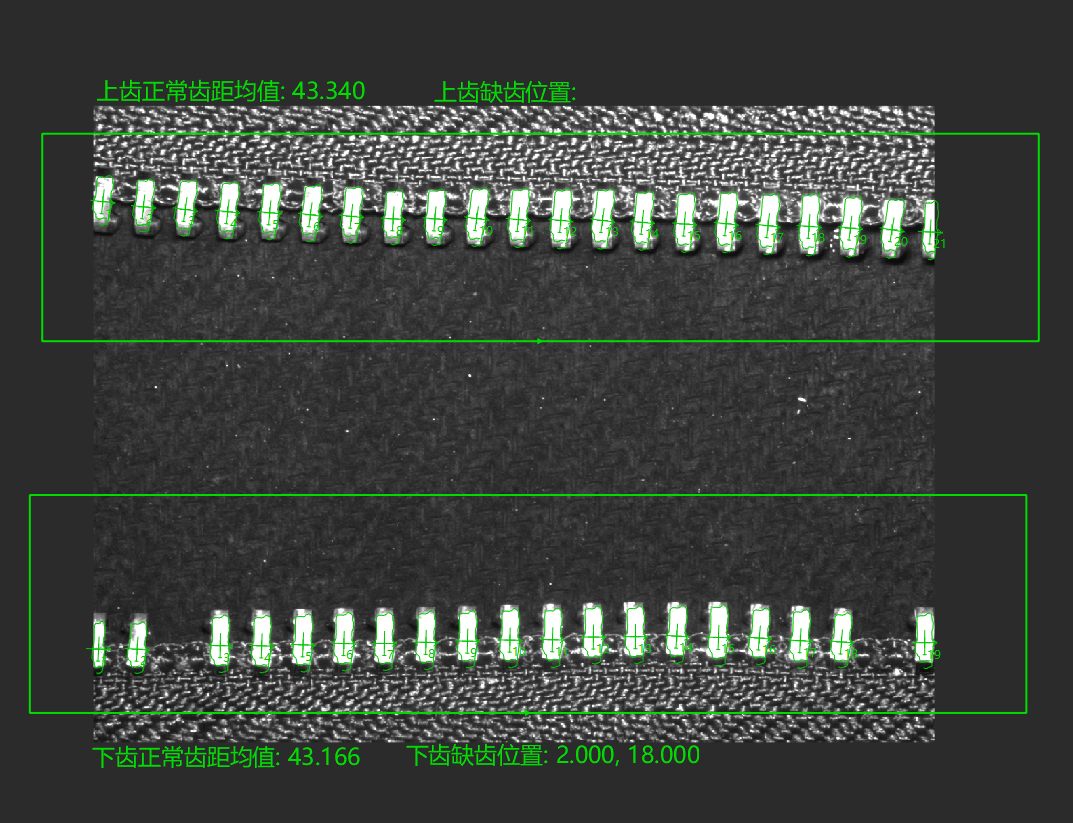

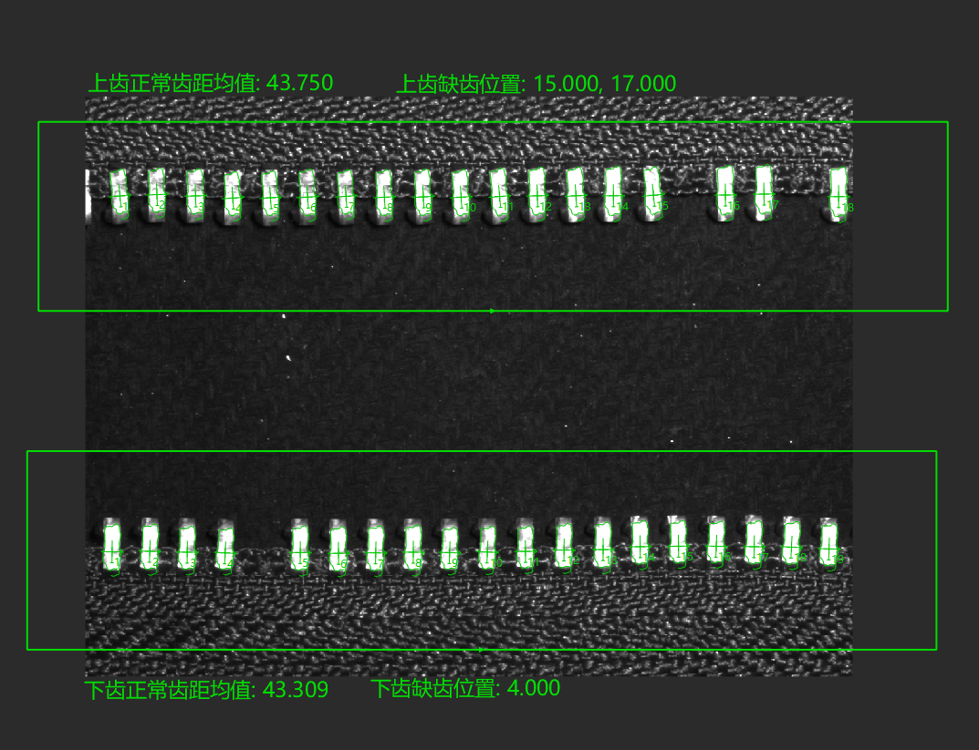

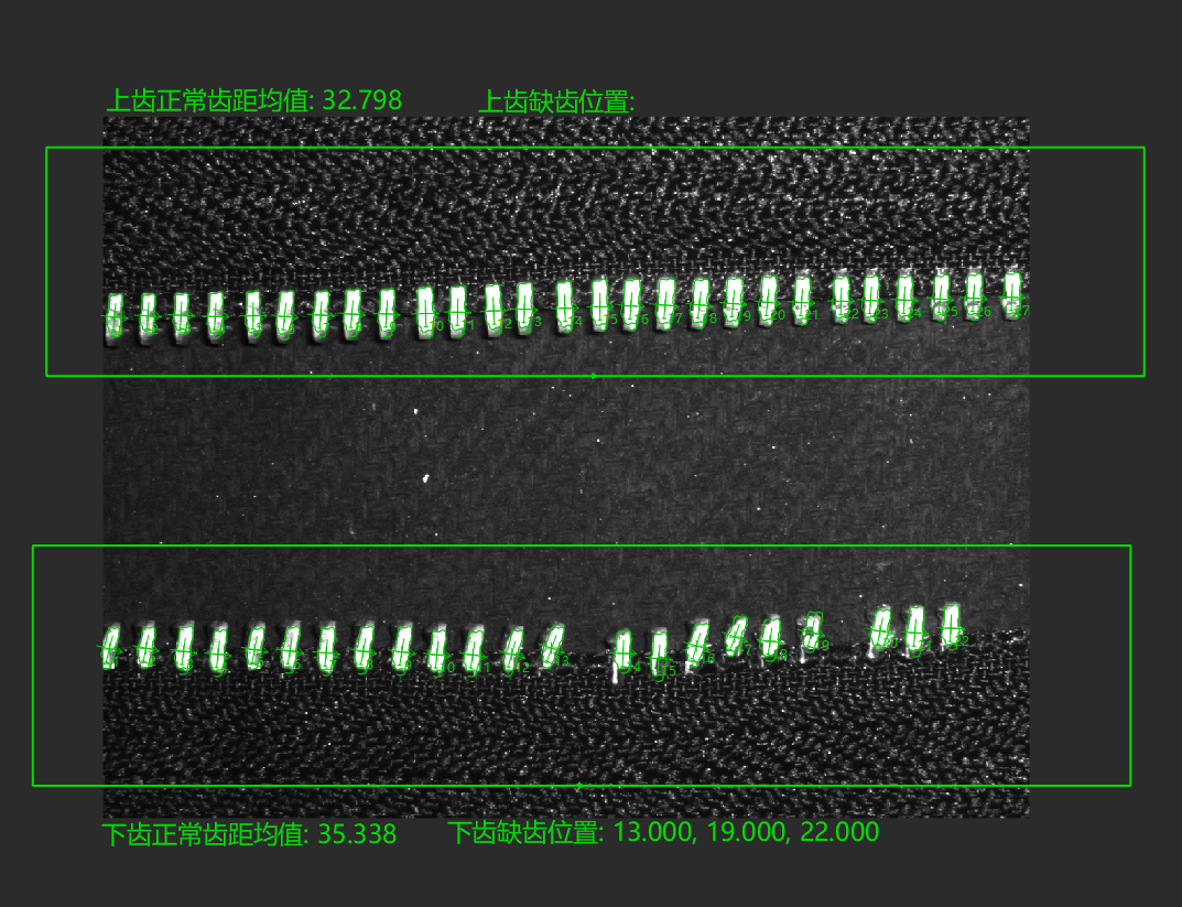

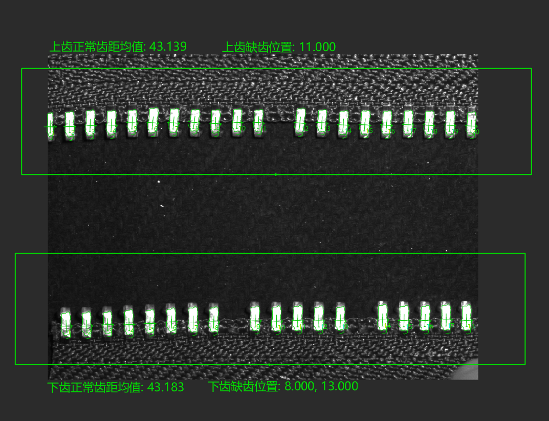

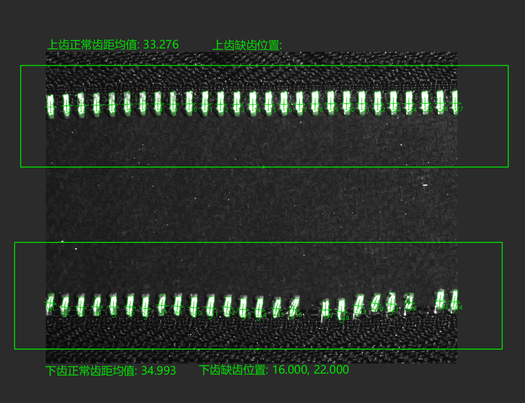

1.用模板定位获得每个齿的位置,从左到右排序(12张图片都是通用的);
2.计算每个齿之间距离,过滤异常距离,算得正常齿距;
3.通过正常齿距来遍历每个检测齿距,定位得到异常齿距对应得模板定位索引(头尾也可能缺齿需要额外进行处理);
4.根据索引可以算得缺齿位置;
作业配置见附件(参数通用)
灵闪版本3.8.66.1
