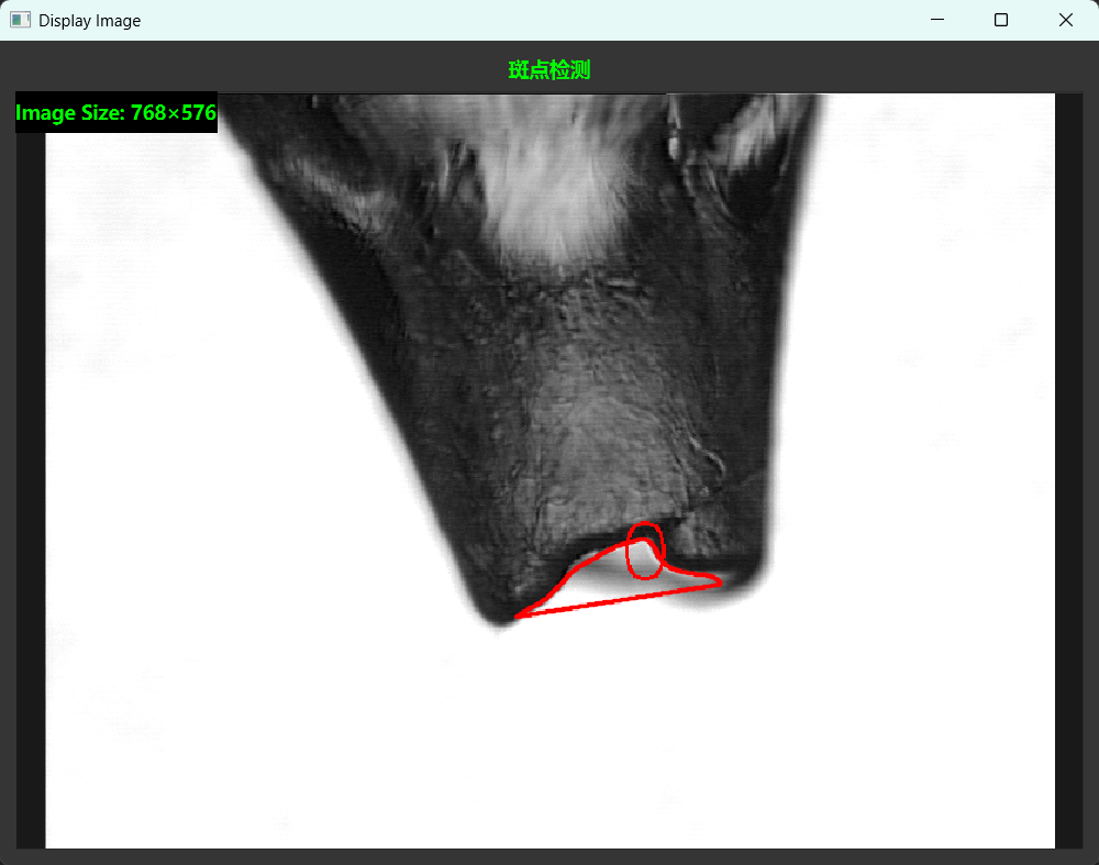

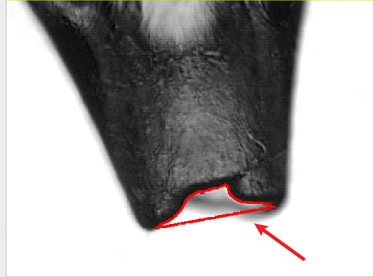

检测 hull 图像中主体区域相对其凸包产生的凹陷/缺口区域。
ysj 103
Viewed 137
使用lpvsdk实现流程如下:

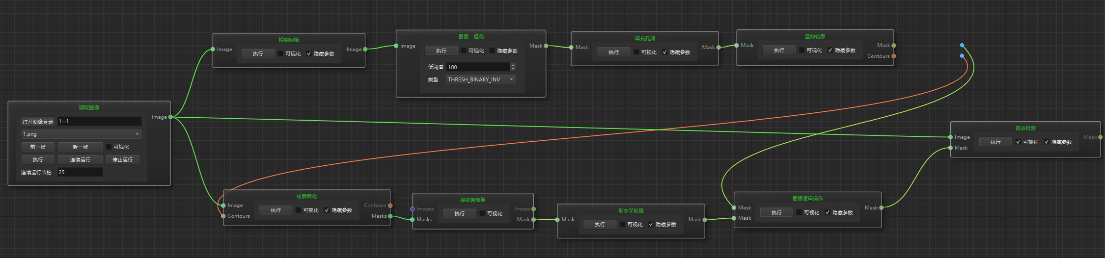

方案如图,鲁棒性待验证。
小建议:相机的角度和打光可以优化
