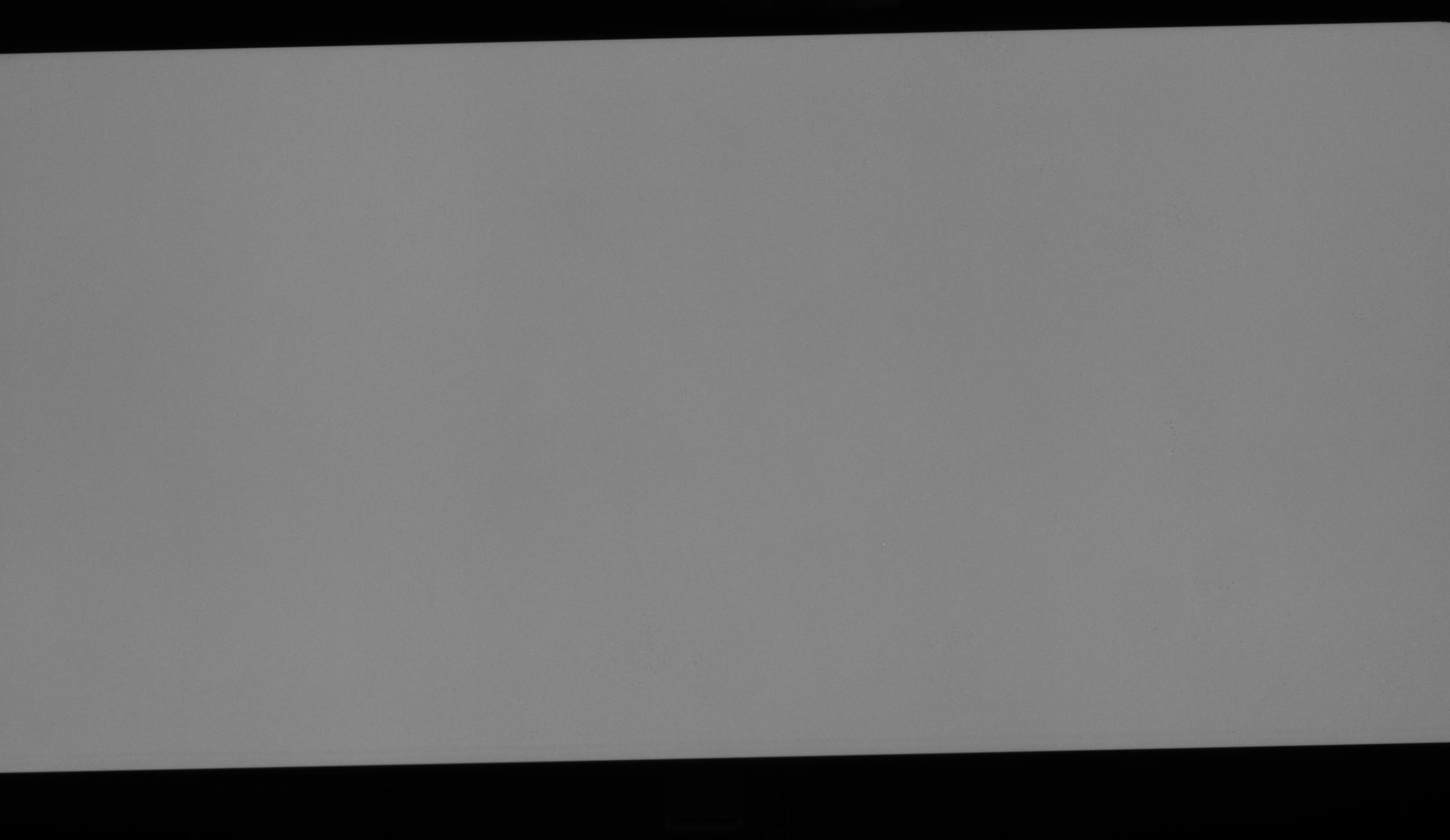

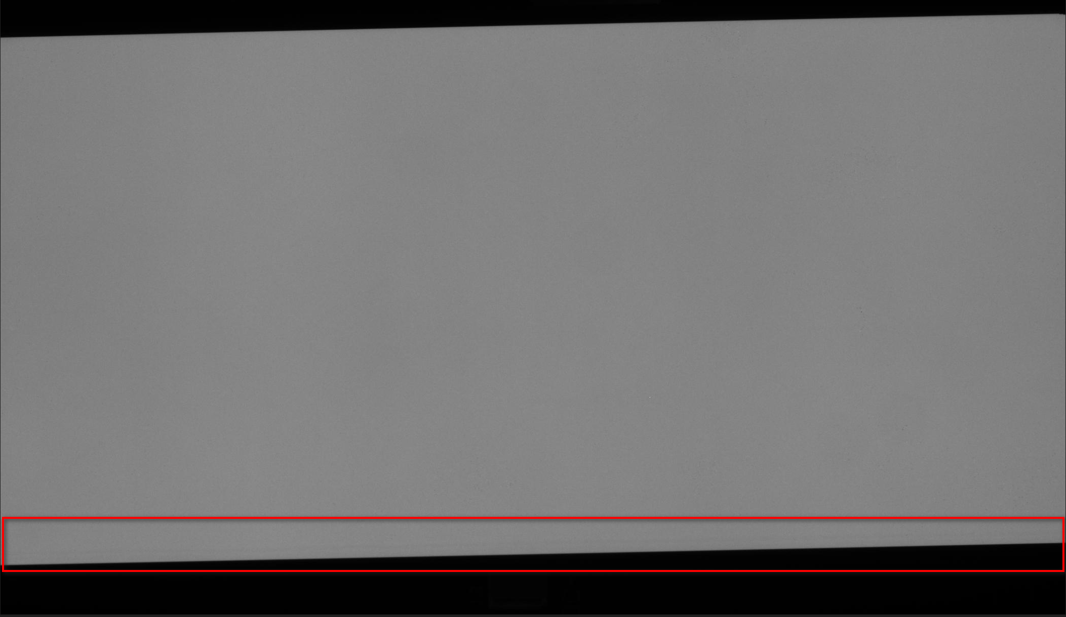

下图中,红框标记的区域内,有一条弱对比度的线,平行与长边

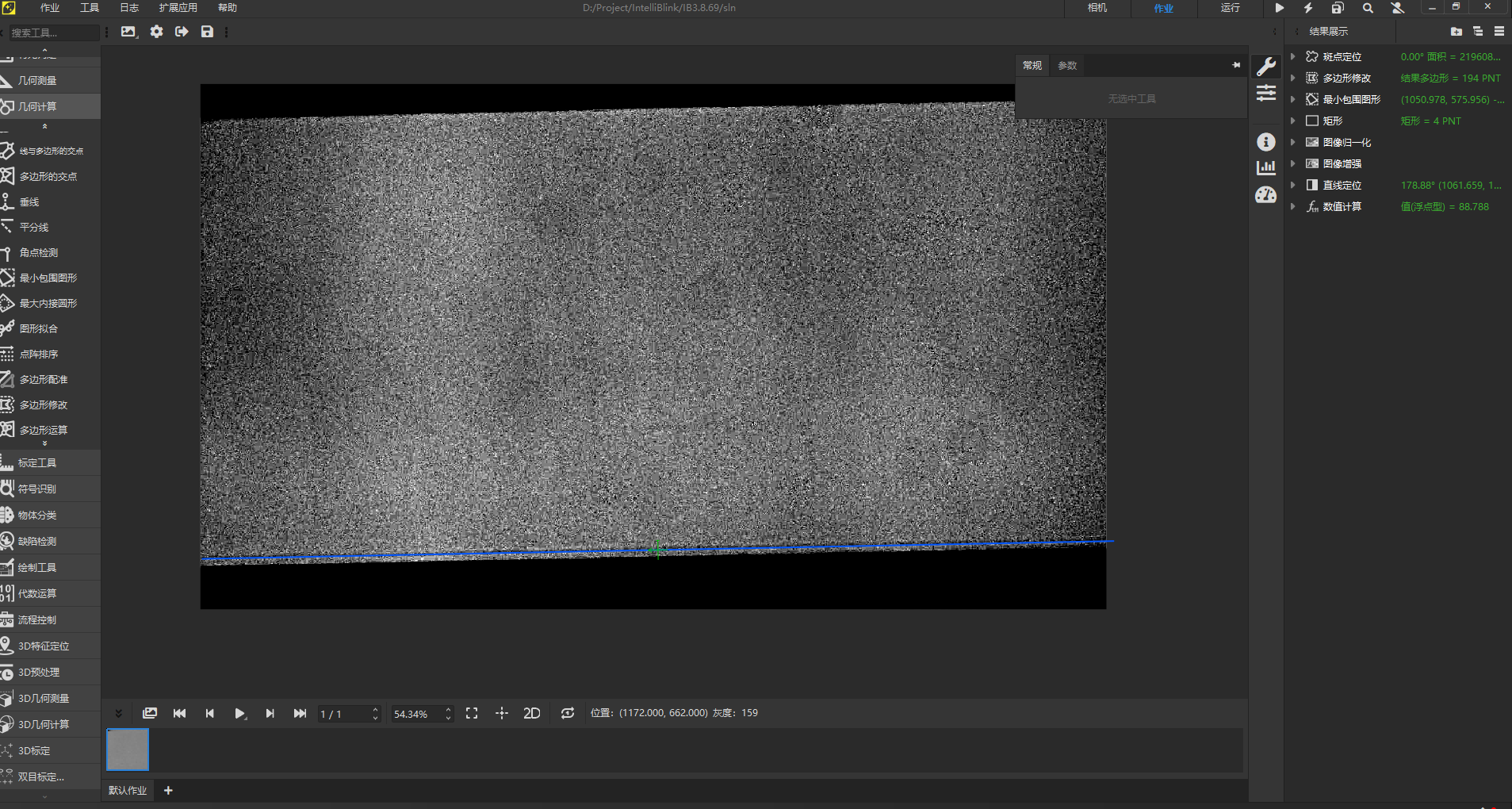

使用灵闪版本为3.8.69,手机弱对比度 Mura 缺陷.task
1.首先在指定输入范围内进行图像归一化,提升对比度。
2.然后通过图像增强工具对归一化图像进行锐化,进一步提升对比度。

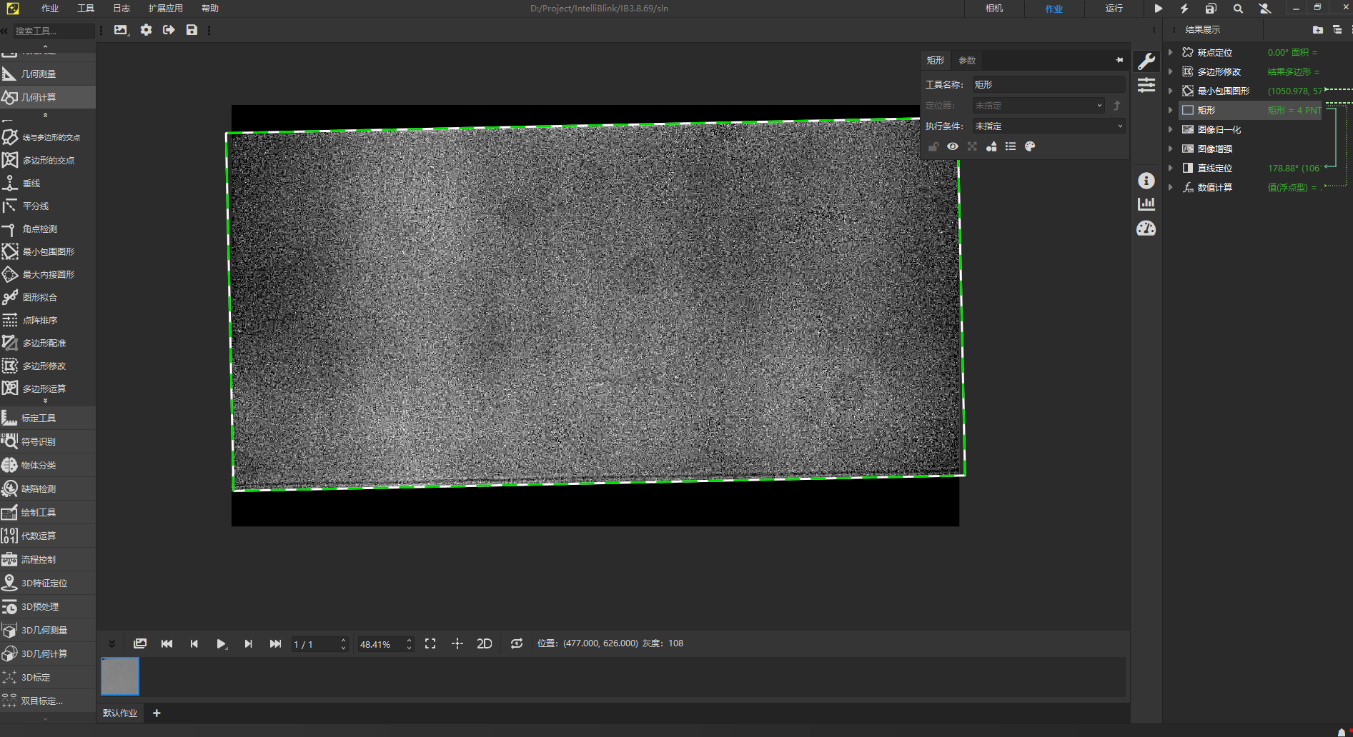

3.定位检测区域:
首先通过斑点定位定位图中灰色区域斑点,然后将斑点轮廓收缩一些,并获取收缩后轮廓的最小包围矩形。
4.使用锐化图片作为输入图像,最小包围矩形作为ROI,进行直线定位

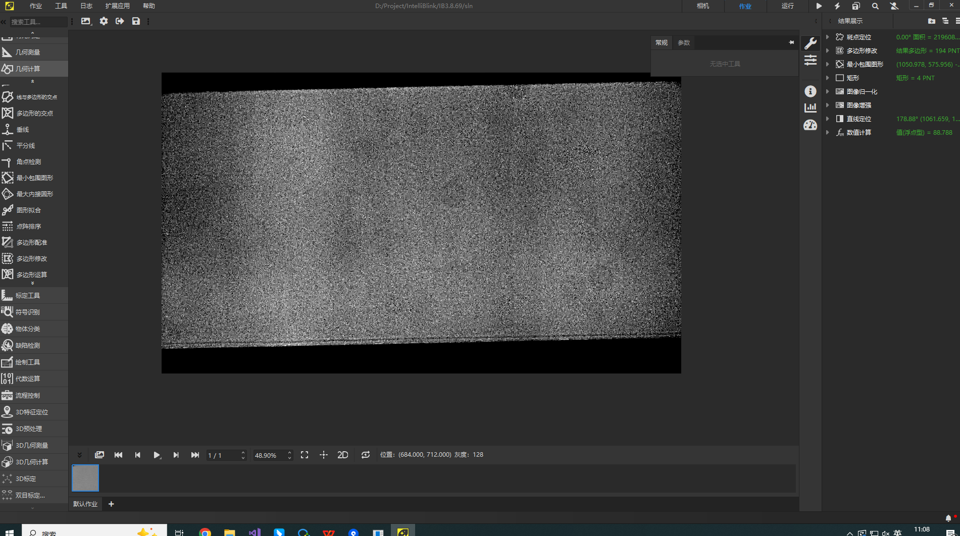

对于没有直线的区域,会误检直线吗?这个是检测缺陷的需求,所以,没有这个缺陷的区域如果单独框了直线,是期望检测不出直线的。
将检测区域进行了收缩,使其不包含直线缺陷区域,再进行检测是无法检测到直线的
