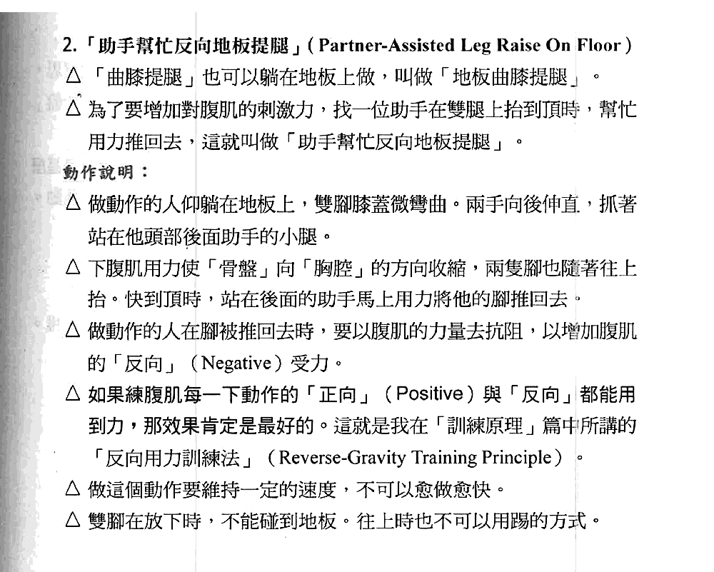

以上图片中,除文字外的背景上的竖线和左侧的渐变灰色区域都需要去除

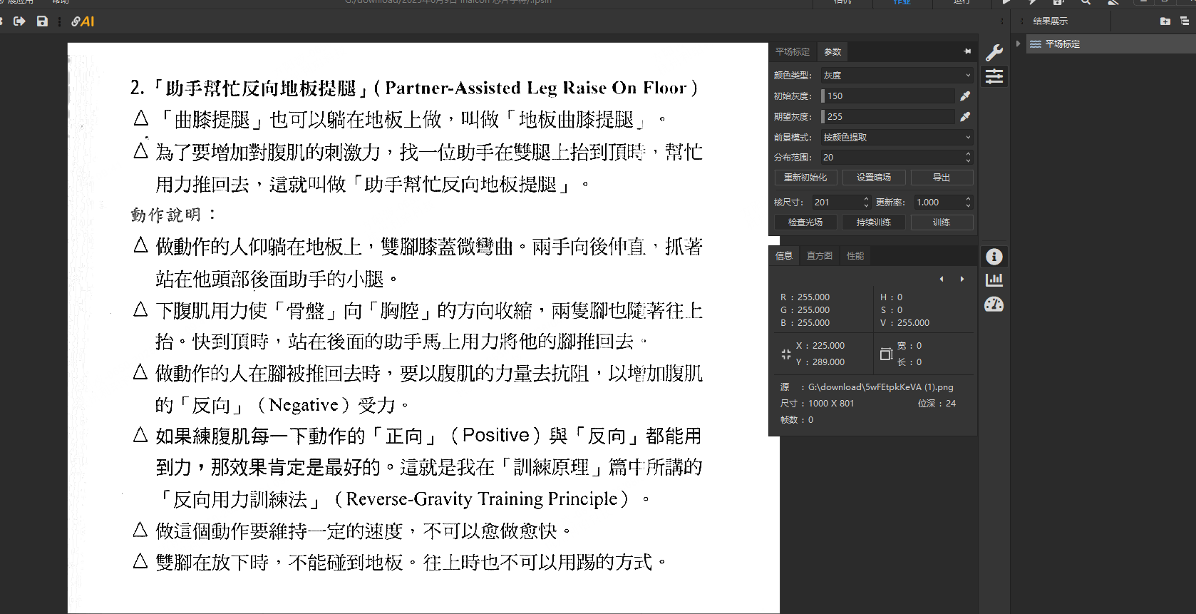

使用平场标定处理
1

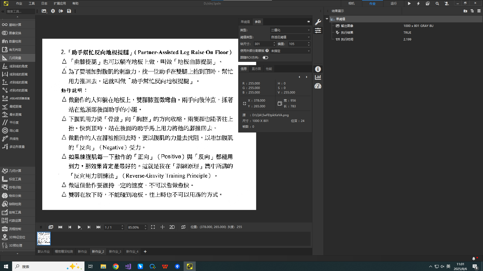

直接使用单阈值进行处理,阈值类型选择自适应阈值,块尺寸为251,偏置设为109,处理结果如下:
