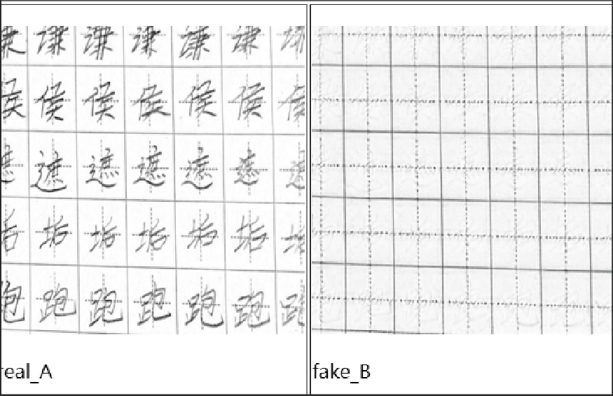

去掉田字格的结果

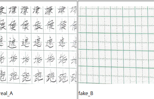

思路:两张图是印刷的田字格,一致性较好,可以使用灵闪中的“比较”工具,找出两张图的不同,即为去除田字格之后的汉字。
setp1.使用“黑白”工具统一为灰度图,因为fake_A为黑白,fake_B为彩色,要保持一致性。

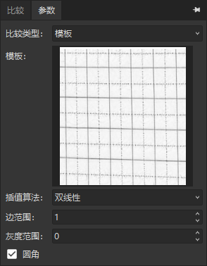

step2.使用“比较”工具,先把ROI移动到fake_B,更新比较的模板。把“边范围”设置为1

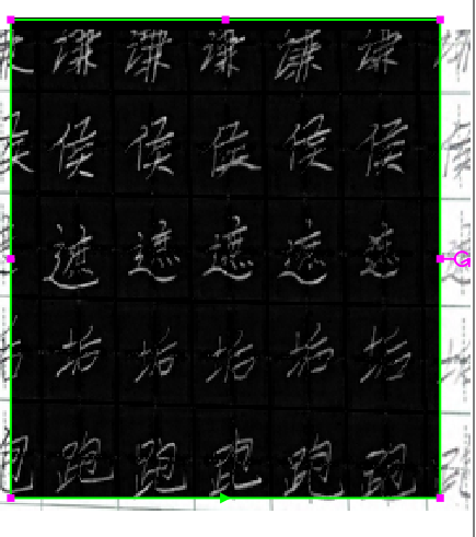

再把ROI移动到fake_A,位置对齐,即可比较出不同的区域

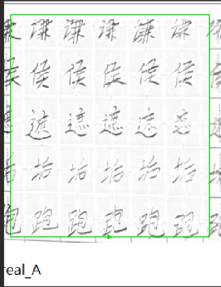

step2.这时比较结果的颜色是反的,再使用“图像增强工具”,选择“取反”,即可得到去掉田字格的结果
